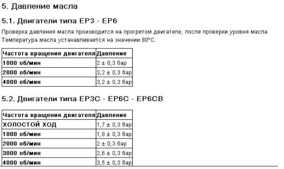

Ну почему и спрашиваю. У меня насмотренность маленькая, я свой двигатель изучал. Там насос регулируемый как раз клапаном, но он не сбрасывающий после насоса, а регулирующий поток самого насоса. И ЭБУ задает от 1,7, причем абсолютного, то есть надо на единичку уменьшать. Почему тогда 2,6 это мало?
У меня правда меньше 2 не опускается. Так где-то от 2 до 4 ходит, в зависимости от положения акселератора. 2,3- 2,6 при 110 км/ч на круизе при температуре масла 105-110°С по OBD. И это вот типа норма для него, с нуля так давление эти двигатели выставляют. В вашем примере тоже абсолютное давление?

nonconfo писал(а): ↑14 июн 2023, 23:45 В вашем примере тоже абсолютное давление?
Давление в ГММ при наличии механического клапана. Речь не о том, что мало/много, а о том что давление меняется при прочих равных в зависимости от температуры. Вязкость с ростом температуры снижается, расход увеличивается, производительность насоса недостаточна, чтобы давление оставалось на прежнем уровне...
Строго говоря, тут и другие факторы могут влиять, хоть та же аэрация, но ее как-то избегают оценивать в бензомоторах..., да и в дизелях не всегда и только на стенде, если не ошибаюсь. "Пена" наше все...

mvg писал(а): ↑15 июн 2023, 00:23 Речь не о том, что мало/много, а о том что давление меняется при прочих равных в зависимости от температуры. Вязкость с ростом температуры снижается, расход увеличивается, производительность насоса недостаточна, чтобы давление оставалось на прежнем уровне...
Ну я об этом же как раз и вопрос задаю. Зачем давлению оставаться на этом же уровне? Кому это надо? Почему отправной точкой выбрано давление при 110°? Может быть насос спроектирован так, чтобы давать правильное давление при этих 150°, а то что при 110° он дает больше - ну это просто так, потому что он без обратной связи, а просто механический. Может и нет никакой проблемы? Почитали под 150° подшипники, а то что в более простых условиях давление выше оптимального... Ну и что? Сотня грамм лишнего расхода топлива.
Я где-то встречал, что как раз на 150 насосы считают. Но ссылку найду только очень постаравшись.

nonconfo писал(а): ↑15 июн 2023, 00:50 Почему отправной точкой выбрано давление при 110°?
Скажем так, это нормальная температура для конкретного двигателя в эксперименте, при температуре ОЖ 90°С.
150 в ГММ, это много для типовых условий эксплуатации, создается специально при испытаниях масел, но если очень захотеть...
Вместо высокотемпературного падения вязки или аэрации, аналогичный результат может быть получен при разбавлении масла топливом - зима, короткие поездки... еще водица до кучи..., но результат может быть и прямо противоположным - образование шлама ("чума масла")
