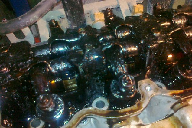

Пластилин в двигателе
- А это фото специально для любителей не менять масло. К нам приехал один автовладелец, который за 120 тысяч пробега ни разу не поменял моторное масло! Он только подливал, когда уровень падал. В итоге его машина просто перестала ехать. Мы разобрали головку блока цилиндров, а там – «пластилином» все забито. Очень долго чистили и бензином, и химией, пришлось даже применять ультразвуковые ванны. К тому же и клапаны оказались загнуты. Но мотор мы все же восстановили.
