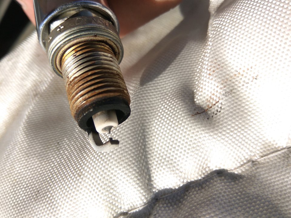

Сегодня вывернули одну заводскую свечу у товарища на Toyota Camry 50 2.5l, пробег на данных свечах 73 т\км.
По топливу сначала в основном ОККО, БРСМ, последние 20-25т\км на Кременсугском Energy 95 ЕВРО-4 по докам и 5% спирта.
ЗЫ, думал и не выверну их, т.к. свечи ни разу не выкручивались, а она как ни странно довольно легко пошла. С завода стоят Denso Iridium Tough, зазор померили четко 1.1, свечи скажу я вам - зашибись :class

Белая крупа видимо зола от масла. Никогда столько не видел, хотя за 73т может и нормально. Какое масло заливает?
Denso
#49
Льёт оригинал Тойота 5w-30 и меняет раз в 15-18-20 т.км, масла не расходует ни капли (что удивительно), Тойота делает конечно отличные моторы.
Вот сейчас у него пробег 73т, прошлый раз заменил масло на 64т, в этот раз сказал буду до 80 катать... :facepalm

Кстати обратите внимание, на настоящих Денсо нету никакого "коронного разряда"...

Коронный разряд присутствует - наконечник не доходит до конца изолятора. На резьбе смазка, в колодцах чисто. Сейчас пол бутылька присадки для очистки камеры сгорания изкатал, ещё половину использую - выкручу свечу для оценки.

Инженер_Гарин, а зачем их менять? на фото отличные свечи, зазор подправь и еще 120т проедешь.

Зазор выставлю как профилактика отложений пройдет, по лету. планирую до зимы на этих свечах пока катать. Но комплект надо заказать однозначно, просто в случае чего я в магазинах такие не найду. Только под заказ в течение недели, и неизвестно настоящие или нет будут. На ебее сейчас нашёл, в корзину уже добавил. 50$ :shoot:
