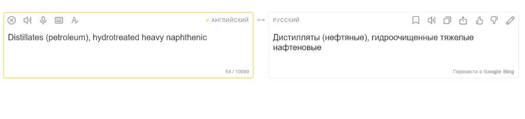

Не знаю, правильно, нет это выдаёт

АСаныч, эт я то же нашел. если я правильно понял это нафтеновые масла. хотелось получить ответ от спецов, так ли это)

гетерогенная комбинация углеводородов, которую получили из нафтеновой фракции обработкой водородом, обычно С20-С50, вязкость на выходе 16-20 сст при 40с, с небольшим кол-вом ароматики.
Только чо смысла от этого, если все что гуще 20,5 сст ты мсдс не видишь ?
