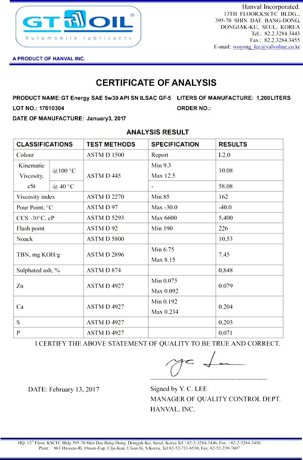

Судя по сработке присадок и падению щелочного - слил вовремя. А был уверен, что в таком темпе можно годовой интервал замены выдерживать. Gubkin, а сертификат на партию 4-х литровых канистр можешь запросить? Доля этого масла была залита больше, заодно узнаем, какой разброс от партии к партии.

любопытный писал(а): 29 ноя 2017, 09:20сертификат на партию 4-х литровых канистр можешь запросить?
сегодня обещали на 4-х литрушку :dogovor:
