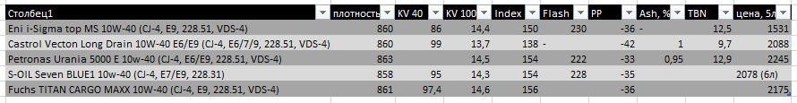

Мне эта тема тоже интересна, т.к. надо будет менять масло летом
в таблицу загнал 5 вариантов
кастрол выделяется тем, что самый низкий пурп при самом низком индексе вязкости.... видимо гр3+ 10-20% гр4
234343.xlsx
(9.53 КБ) 277 скачиваний

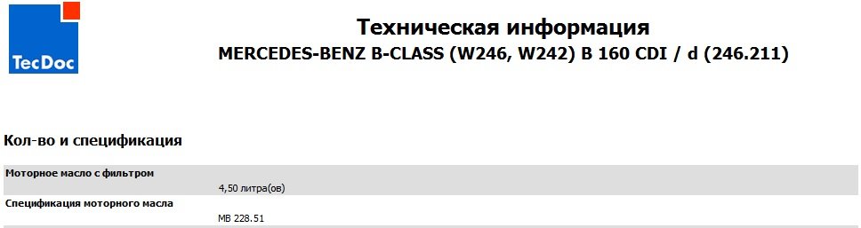

Бозон Хиггса,
Вот,а самое интересное,что на 246 кузов ( без альтернативно-
228,51 :) )
Отправлено спустя 4 минуты 3 секунды:
в класс чуток тяжелее ? :)
