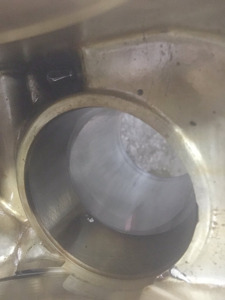

Lew писал(а):Самое верхнее фото в п.38 зачем выложили? Где вы увидели там нагар, на каких деталях?
mvg писал(а):Низко и средне температурных отложений мало, а поршневая..., как ее контролировать не вскрывая?
mvg писал(а):да для того, чтобы показать, что двигатель в целом чистый..., не засран.

1. Зачем на предыдущей странице вы выложили огромные фото, вы считаете что они убедительно доказывают что нагар образовался именно от сгорания топлива, а не от сгорания масла? Если не считаете, то зачем вообще они нужны?
2. Почему вы решили что в представленном на фото двигателе нагар образовался в основном из-за топлива, если в том материале, откуда вы позаимствовали фото, совершенно четко написано "Жалоба - расход масла резко увеличился до 3 литров на 1000 км.". В двигателе за 1000 км сгорает 3 л масла, но основной причиной нагарообразования в нем по вашему является топливо? :shock:

Сначала вы пишите, что в современных моторах проявляется проблема пригорания поршневых колец. И приводите статью А.Ю. Шабанова из ЗР.
Затем вы пишите, что по мнению каких-то дядечек нагар в основном образуется от сгорания топлива, а не от сгорания масла.
Затем в подтверждения своего вывода вы приводите фото мотора у которого из-за износа поршневых колец сильно увеличился угар масла. Но при этом кольца не пригорели, дренаж не засорился, а нагар образовался из-за сгорания масла, а не топлива.
Какая связь между этими 3-мя фактами совершенно не понятно.
В огороде бузина, а в Киеве дядька.
Что касаемо приведенных вами фото мотора, то они являются наглядным подтверждением того, что если конструкторы изначально ставят задачу сделать прочный долговечный мотор, то такой мотор не может вывести из строя даже чудовищный расход масла, вызванный естественным износом колец.
А если они гонятся за всякими модными понтами типа валветроника или TFSI, то в результате получают ломучее неремонтопригодное дерьмо, приносящее головную боль владельцам и гимор мотористам.
Как то так в моём понимании.
Что касаемо нагара, то замечу, что он полезен, т.к. его образование на поверхностях деталей образующих КС влечет повышение эфф. КПД мотора. Главное чтобы нагар не был чрезмерным. Т.е. требуется оптимальный баланс толщины нагара.
Следовательно, не нужно видеть в нагаре главного врага двигателя – это по детски.

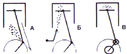

Охлаждение поршней форсированного двигателя
http://ustroistvo-avtomobilya.ru/dvigat ... vigatelya/
А – охлаждение разбрызгиванием, Б – охлаждение с помощью масляной форсунки и В – масляное охлаждение путём циркуляции масла или путём взбалтывания масла в полостях поршня.
В городском цикле А и Б особой эффективностью не отличаются. В - практически не применяется в большинстве легковых авто.

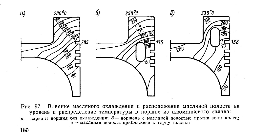

Влияние масляного охлаждения и расположения масляной полости http://mash-xxl.info/info/386750/
Вчера были завершены очередные, 300-т часовые испытания дизеля с "полостной", масляной системой охлаждения поршня. Проблема - крайне сложно оценить (сравнить) результаты испытания разных масел... поршни без нагара.
Фото показать не могу...
Суть. Поскольку для большинства легковых авто подобная система охлаждения не предусмотрена, вопрос в следующем - можно ли воспроизвести нечто подобное с помощью изменения теплофизических свойств масла или используя масла с высокой теплопроводностью?
Пока не смог найти картинок по результатам вскрытия поршневой после масел, у которых предположительно более высокая теплопроводность (теплоемкость)

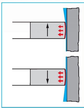

Форма торцевой поверхности и износ поршневых колец в теории охлаждения поршня
Формы поршневых колец https://autology.jimdo.com/%D1%83%D1%81 ... 2%D1%80-2/
Общая теория охлаждения поршня строится на том основании, что поверхности колец плотно (максимально по поверхности) сопрягаются с поршнем и цилиндром: торец плоский, кольцо ровно и плотно прижато к поверхности в канавке.
В этом случае, перенос тепла от поршня к стенке цилиндра и далее в систему охлаждения максимален, общая теория теплоотвода - работает.
Одна беда, кольца изначально могут иметь иную форму торцевой поверхности
Или торцевая поверхность меняется по мере износа
Как результат
Из-за изношенных кромок поршневых колец между рабочими поверхностями поршневых колец и рабочей поверхностью цилиндра появляются высокие гидродинамические силы, вызванные образованием так называемого масляного клина (рис. 2). Поршневые кольца наплывают на масляную пленку при перемещении поршня вверх и вниз и слегка приподнимаются с рабочей поверхности цилиндра Таким образом масло подается в большем объеме в камеру сгорания и сжигается. http://opelastra10.ru/defekty-porhnei/rashod-masla.html
Очевидно, что даже без учета износа или загрязнения поверхностей поршневых канавок, отвод тепла через кольца будет разным либо меняется по мере износа. Если ничего не менять в способе охлаждения поршня, его закокосовка и расход масла быстро дадут о себе знать, рост температур приведет к потере упругости колец. Применение всяческих составов, формирующих на поверхности цилиндров некие, противоизносные покрытия, ситуацию исправить не в состоянии, если не ухудшат. Раскоксовка поможет, как "факир на час" - пара месяцев и радость сменилась унынием, что не редкость.
Чисто теоретически, может помочь "шлифовка"... ;) - 1-й этап супротековцев... или их аналогов. Как быстро износится торец вновь, как прошла обработка судить не берусь. До замены свечей может и поможет. Но если сильно изношены канавки, эффект будет обратным - все еще сильнее износится, да и вкладышам достанется по любому. Отсюда и разнополярные выводы по результатам применения.
По хорошему, нужно менять и поршни, и кольца, если цилиндр в актуальном состоянии.
Одна беда, в зависимости от мотора, это удовольствие не из дешевых. Иногда проще заменить движок на контратник, хотя и это рулетка.
Как вариант, скорректировать систему охлаждения за счет масла, используя масла с более высоким коэфф. теплопроводности, моющими свойствами, менее подверженным высокотемпературной деструкции. Для систем с масляным охлаждением поршней, это тоже на пользу. Здесь могут оказаться полезными масла на базе IV и V групп, а вовсе не наоборот, когда в ДВС с износом поршневой рекомендуют лить полусинтетику или "погуще". Если я прав, полусинтетика или "погуще" лишь усугубят ситуацию и приблизят опустошение кошелька.
ИМХО, в этом смысле уместнее Тотек Астра Робот (надо бы попробовать), нежели увешанное всеми регалиями и допусками масло на базах не выше III группы. Интересные масла Xenum, с неинтересными ценами :) Пока Lukoil Genesis Polartech 0W-40 (без особых регалий, но ПАО) + Liqui Moly Ceratec (MoDTS + h-BN, предположительно). Было бы Татнефть синтетик (ПАО), залил бы его. Надо бы разобраться с РН СМ и ГПН СМ.
По любому, машина новее не станет, можно лишь одно несколько заместить другим, отчасти компенсировав потери. С новья же редко кто пойдет на корректировку регламента - гарантия изготовителя здесь доминирует. "Проблемы индейцев шерифа не волнуют" ;)
p.s. У кого есть возможность регулярно менять новое на новое, можно не задумываться.

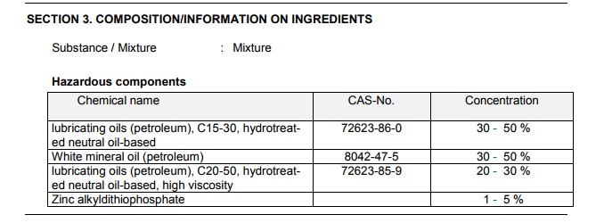

Если стоит задача сохранение цпг для легковых бензо,я бы больше обращал внимание на присадки в масле,и только во вторую очередь радел бы за основу...
Потому как такая жижа как например от петры (в минеральном формате)) 2/2+/3 группа с большим кол-вом алкилдитиофосфата цинка <5% даст серьезную фору пао-эстеровым смесям с дитиофосфатами -1/1,5 % в плане защиты цпг... имхо конечно :D

mvg писал(а):Из-за изношенных кромок поршневых колец между рабочими поверхностями поршневых колец и рабочей поверхностью цилиндра появляются высокие гидродинамические силы, вызванные образованием так называемого масляного клина (рис. 2). Поршневые кольца наплывают на масляную пленку при перемещении поршня вверх и вниз и слегка приподнимаются с рабочей поверхности цилиндра
Описанный эффект представляет собой нормальный рабочий процесс колец - на бОльшей части хода поршня компрессионные кольца работают в режиме гидродинамического трения.
Если бы этого не происходило, и их трение было бы всегда полужидкостное или граничное - происходил бы повышенный износ колец и цилиндров, мотор бы и до 100 000 км не доработал.
mvg писал(а):А – охлаждение разбрызгиванием, Б – охлаждение с помощью масляной форсунки и В – масляное охлаждение путём циркуляции масла или путём взбалтывания масла в полостях поршня. В городском цикле А и Б особой эффективностью не отличаются.
В городском цикле, если под этим подразумевать передвижение в мегаполисе со средними скоростями 15-20 км/ч поршни охлаждать подачей масла через форсунки не требуется т.к. их температура относительно мала, и при малых нагрузках даже форсунки не открываются.
Приведенную вами статью писал явно не инженер - много нелепиц и фантазий.

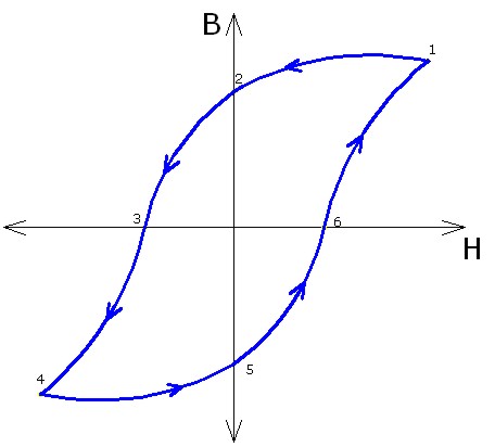

Мы, вроде, договорились, но отвечу. Даже на малых оборотах двигатель может работать со значительными перегрузками из-за неверно выбранного режима (человеком или автоматом). В городе это проще простого, сплошные старт-стопы, ускорения и торможения. Да и топливо нужно бы экономить..., смесь обедняют... - экология, тудыть ее в качель.
О петле гистерезиса надеюсь слышали. Мозги будут тянуть до последнего, прежде чем переключат скорость на пониженную. Они не рассчитаны на городскую динамику. Оптимальная трассовая нагрузка существенно ниже, а обороты (давление в масляной системе) выше. Именно "городские" машины чаще страдают всяческими болезнями.
Мозги включили 3-ю, а обстановка требует резкого ускорения... Обороты низкие, а нагрузка на валу высокая. Не меньше достается и коробке...

mvg писал(а):О петле гистерезиса надеюсь слышали.
В шинах да, в моторе нет. Просветите?

Lew писал(а):В шинах да
Вы любите читать, почитайте. Судя по всему, это новое для вас. К шинам она (петля) вряд ли имеет отношение.

mvg писал(а):К шинам она (петля) вряд ли имеет отношение.
Самое прямое - гистерезис при работе автошины широко известное понятие.
mvg писал(а):О петле гистерезиса надеюсь слышали. Мозги будут тянуть до последнего, прежде чем переключат скорость на пониженную.
Если не сложно, дайте ссылку на источник где описывается связь петли гистерезиса с ростом температуры поршня. Очень любопытно узнать
