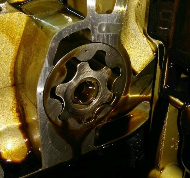

Djduda,
"Насос хилый не даёт давление нужного поскольку масло холодное" -о как!... :popcornn: ( а на горячем масле-давление образцовое :) ?)
Может проверить редукционный клапан этого насоса ?
Сам насос вполне современного типа
И помнится больше было проблем с шатунными вкладышами на этих двс ( по отзывной кампании не помню данных ) заводской косяк присутствовал...

Про 40 говорю при запуске в мороз . Давление насос не давал и вкладышам доставался хер масло

Djduda, 5w-40 c MB 229.5 лей
хоть как-то нивелирует низкую производительность масляного насоса

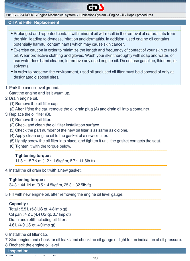

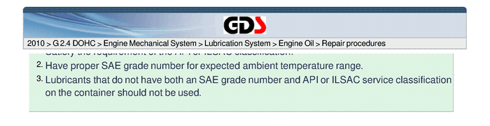

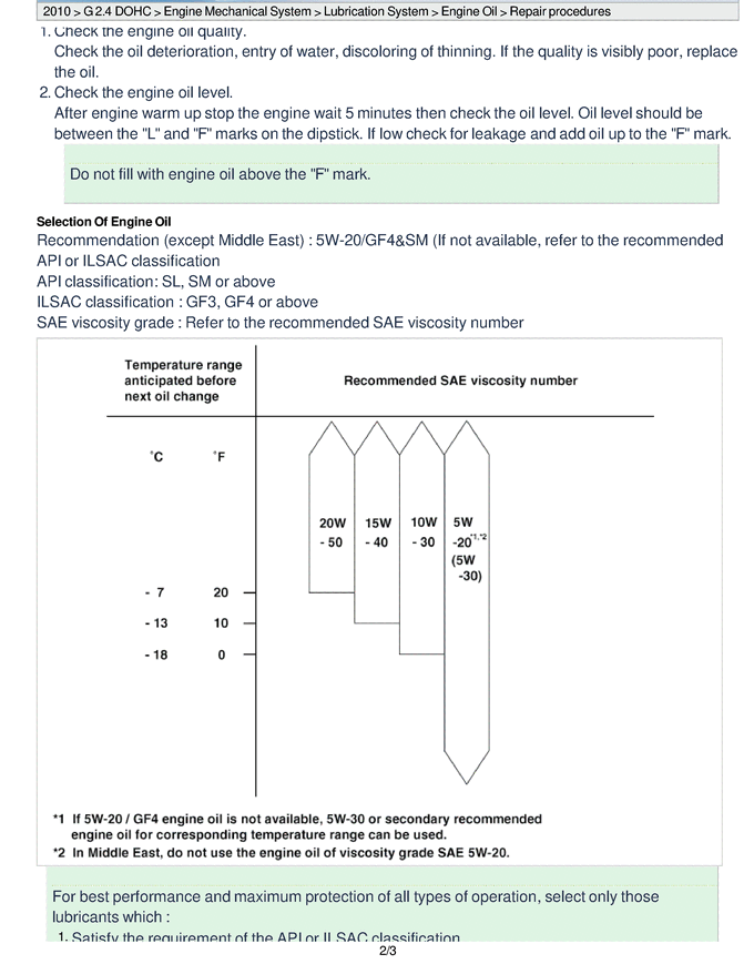

кто нибудь кинет в тему актуальный мануал ?
Выбор масла для Sorento XM (бензин 2.4 G4KE)
#60
Бозон Хиггса,
ML Report Printing...1.gif (117.59 КБ) 5557 просмотров
ML Report Printing...2.gif (86.55 КБ) 5557 просмотров
ML Report Printing...3.gif (34.22 КБ) 5557 просмотров
