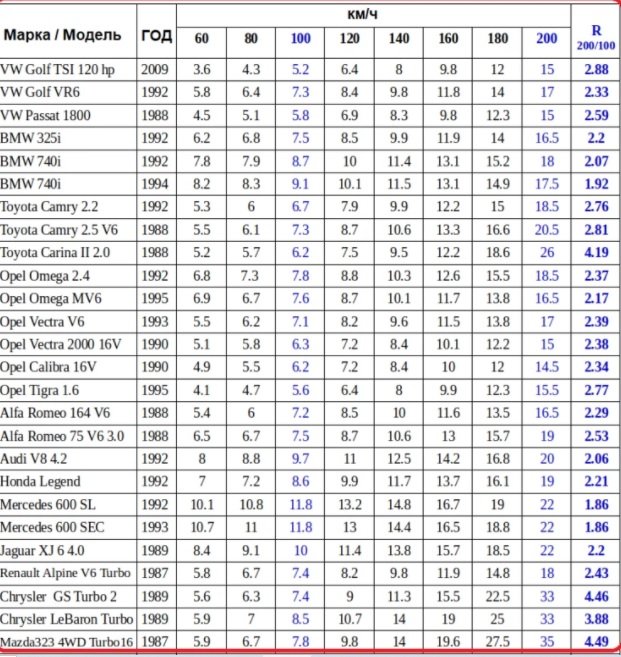

RandomXP писал(а): ↑06 июл 2021, 00:21 Моя Октавия в стоке позволяла на хороших ГСМ ехать по трассе 230-240 км/час, именно ехать, часами с торможениями и разгонами опять до этой скорости. С расходом в 10 литров на 100 км
https://auto.mail.ru/article/81886-test ... to/193616/
На трассовых 110 км/ч обороты коленвала не превышают 2000 об/мин, и даже при постоянных ускорениях «в пол» средний расход за весь маршрут не превысил 8 л/100 км.
Мое 20-ти летнее авто жрет ровно столько же, как и Duster с вариатором... С той же динамикой "тапка в пол". Город напрягает, но на трассе... Где разница?

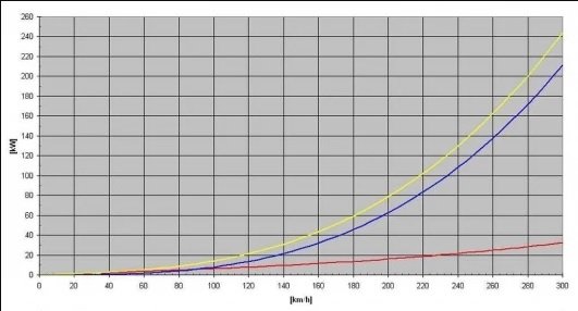

RandomXP писал(а): ↑06 июл 2021, 00:21 Моя Октавия в стоке позволяла на хороших ГСМ ехать по трассе 230-240 км/час, именно ехать, часами с торможениями и разгонами опять до этой скорости. С расходом в 10 литров на 100 км - заправлялся раз в 2 часа.
Аэродинамика и расход топлива, как то так https://1gai.ru/baza-znaniy/521629-nask ... pliva.html
диаграмма, опубликованная компанией Volkswagen для Golf 1.4 TSI. Интересно, что этот автомобиль имеет максимальную скорость 200 км/ч, которая обеспечивается двигателем мощностью 90 кВт. В итоге получается, что расход топлива этого автомобиля на скорости 200 км/час будет составлять 15 л/100 км.
... Благодаря 6-й передаче
В литре бензина содержится 34 МДж энергии, при пересчёте через ккал получается 9.44 кВт*ч
КПД 30%... С какой нагрузкой работал двигатель Golf 1.4 TSI при скорости 60км/час?
При движении по горизонтальной поверхности без ускорений...
К вопросу режима маслофорсунок

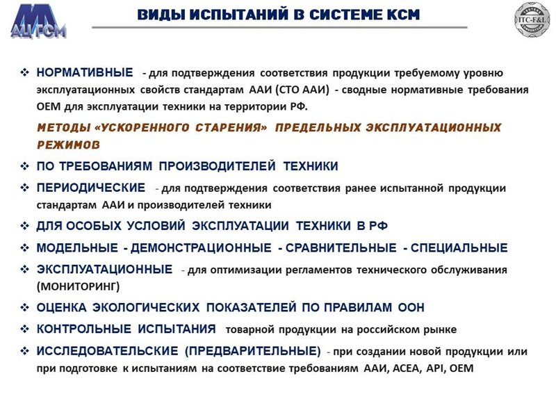

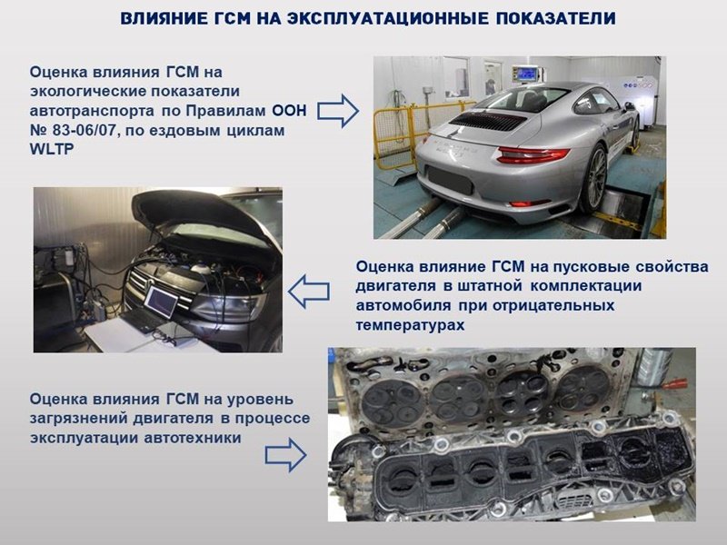

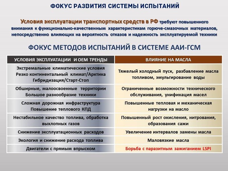

Полагаю, имеет смысл подвести черту и вновь вернуться в этой теме с чего начинали - что есть, что сделано, куда двигаться... По сути, с чистого листа.
Не хочется о грустном, но все идет к тому, что уже к лету или чуть позднее возникнет острейший дефицит не только ключевых компонентов для производства смазочных материалов, охлаждающих и тормозных жидкостей (пакеты), но и импорта готовой продукции или тем, что будет поставляться "под видом".

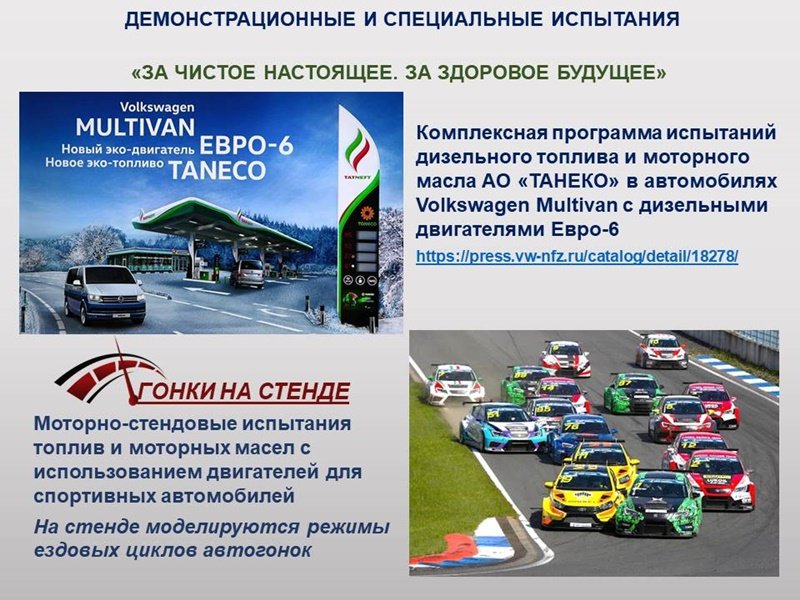

Небольшой отчет о проделанном за 3 года
Не получилось реализовать стенды на турбомоторах (на ЗМЗ остановили проект) и LSPI. Нет двигателей. По линии ЕМП (Аурус) работы ведутся, но стоимость таких испытаний... Легких дизелей нет.
Выполнена большая работа по режимометрированию работы энергоустановок в условиях реальной эксплуатации. Несколько экспедиций, в т.ч. в Якутию :facepalm
Эксплуатационные испытания в целом освоены. Испытания на спортивных двигателях проработаны до уровня ездовых циклов на трассе (режимометрирование)
Климатические и экологические показатели

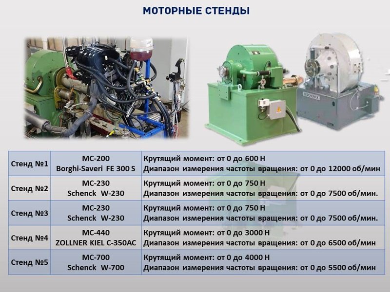

Основные двигатели используемые при моторно-стендовых испытаниях: АВТОВАЗ, КАМАЗ, ЯМЗ.
Система ААИ-ГСМ
#448

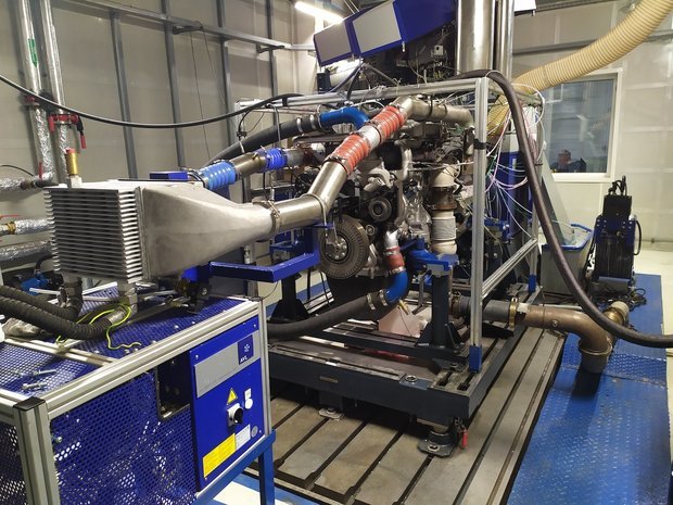

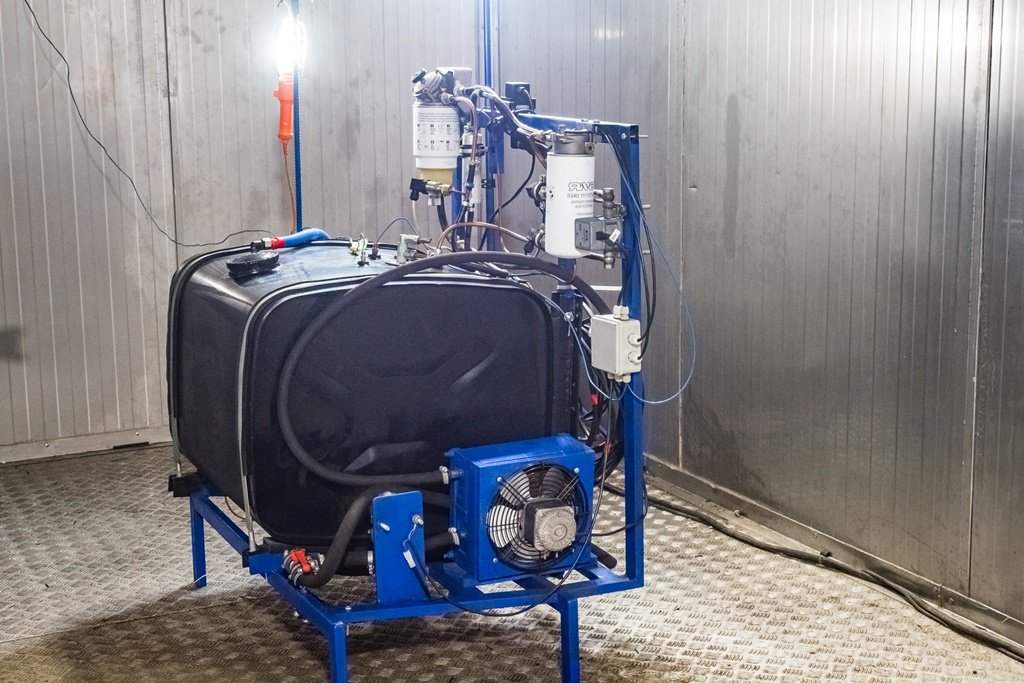

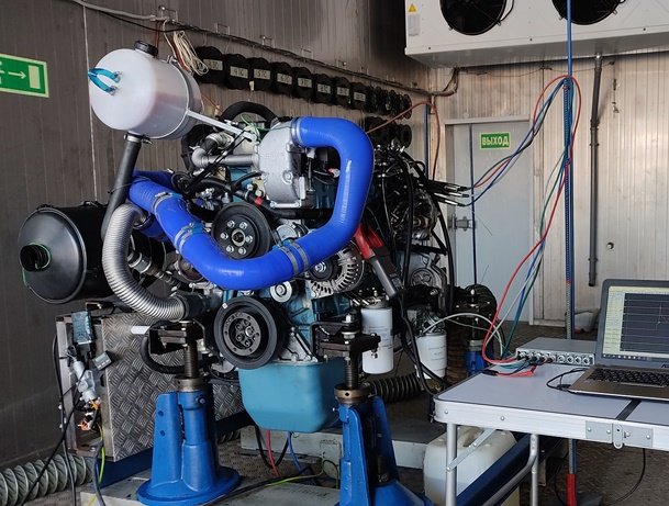

Лабораторные комплексы развиты достаточно хорошо. Список лабораторий где можно сделать анализ масла Проблемы могут возникнуть в доступности эталонов.
Моторные стенды для испытаний ГСМ. Это не все.
ЯМЗ в климатической камере.jpg (92.09 КБ) 3898 просмотров
стенд прокачиваемости 2.jpg (167.58 КБ) 3895 просмотров
Стенд для испытаний дизельного топлива
