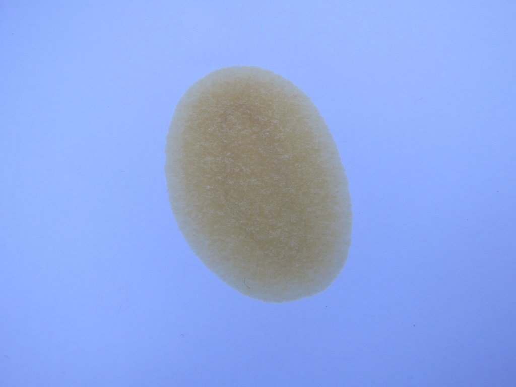

Djduda
Сообщения: 125
Откуда: Малоярославец
Авто: Kia Sorento
Масло: RAVENOL SFE 5w-20
#444
Сообщение Djduda »
Прокомментируете каплю
Автомобиль: KIS SORENTO 2017 (G4ke 2,4)
Обший пробег 81800 км
Пробег на масле 6800км = 194 моточасов
Масло RAVENOL SFE 5w-20
#445
Djduda,
масло подошло к замене
Djduda
Сообщения: 125
Авто: Kia Sorento
#446
Сообщение Djduda »
Могу ещё 500-600 км до замены пройти это 10-15 моточасов ?

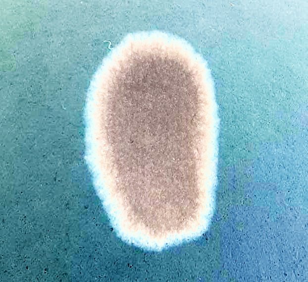

Сообщение 71Tula »
Кто подскажет , есть ли антифриз в масле, петро канада дизель, синтетика, мерс грузовой 1117 пробег на этом масле 2500км
[size=85][color=green]Отправлено спустя 7 минут 44 секунды:[/color][/size]
[attachment=1]upload_2020_04_25_19_36_17_241.jpg[/attachment]
Дизель,петро канада, 2500проехал на масле, есть ли антифриз
#449
71Tula,
есть.
71Tula
Сообщения: 5
Зарегистрирован: 25 апр 2020, 19:07
Откуда: Тула
Имя: Олег
Авто: Мерседес 1117
Масло: Петроканада
#450
Сообщение 71Tula »
Вот еще
Вот еще чере пять мин после первой
