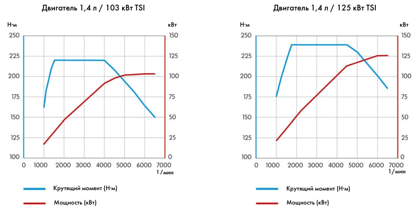

mvg писал(а): ↑04 июл 2021, 21:23 Где принципиальные отличия?
ни одного мотора с турбиной на графиках
сравните вот с этим графиком
Теперь понятно, почему я спрашивал про наличие турбины?
Если еще не понятно - поясняю.
Современный малолитражный мотор выдает значительно больше момента на низких оборотах в сравнении с не турбированым, схожего объёма/мощности
Это значит, что нагрузка на масляный клин в шатунном вкладыше тоже будет пропорционально больше.
А так же будет выше удельное тепловыделение - на каждый рабочий такт, так как будет сгорать больше топливно-воздушной смеси.
Добавим, что большинство будет лить в такие моторы АИ95, что никак не поспособствует их ресурсу - программа откатит УОЗ, добавит топлива и не даст развиться детонации - мотор не сдохнет, но будет опять работать в неоптимальном режиме.
Еще турбина охлаждается и смазывается маслом (еще и охлаждается антифризом)
И греет масло турбина очень даже прилично - вал вращается с очень высокой частотой - интересно было бы оценивать и влияние масла на турбокомпрессор, а так же склонность к закоксовке в маслоканалах - очень актуально для V образных моторов с турбиной(турбинами) в развале блока.

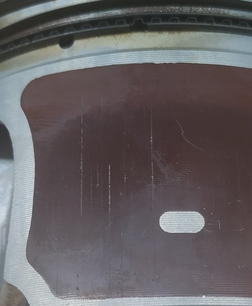

поршень 1.jpg (37.55 КБ) 3654 просмотра
400 часов испытаний "на безотказность". Как будем оценивать масло? - да ни как, поскольку это испытания двигателя, а не масла. Цель совершенно иная. Масло, "прошедшее такие испытания", получившее одобрение ОЕМ, может создать кучу проблем у конечного потребителя.
Мобил не с бодуна требует объективных результатов в ААИ, проводит собственные эксплуатационные испытания на нашем рынке, имя на руках соответствие нормам АСЕА, API и одобрения большого числа ОЕМ. В каждом регионе, каждого рынка свои особенности.

Отправлено спустя 4 часа 30 минут 36 секунд:
mvg писал(а): ↑06 июл 2021, 12:04 И все это, ради ускоренного формирования и оценке уровня всяко-разных высокотемператрных отложений на поршнях...
Смотрите, в таком режиме обороты мотора - высокие, помпа качает хорошо, а температура ОЖ всего на 15 градусов выше "пробочной".
Смотрю на фото поршня - а там аж наборные маслосъемные - ну не будет в таком кольце быстрой закоксовки.
Да и компрессионное кольцо - обычное - оно отлично передаст тепло цилиндру, в отличии от комбинированного компрессионного кольца.
Масло 150 в картере - хорошо, оно от этого быстрее потеряет свои свойства.
Вопрос - у вас хотя бы одно масло за 100 часов смогло загадить маслосъемное кольцо так, что бы оно потеряло подвижность и полностью забилось коксом?
Если да - интересно список таких масел.
Если нет, то тест бесполезен с практической точки зрения.
