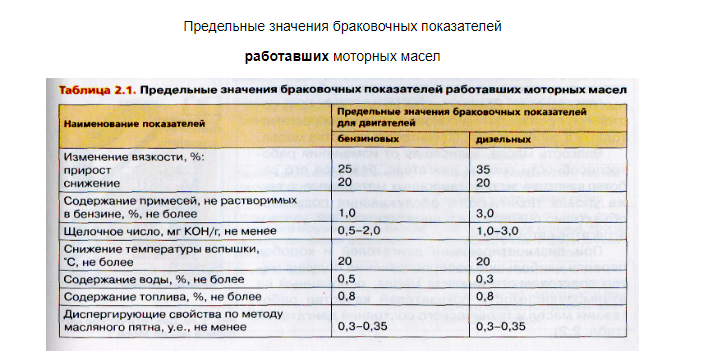

#366
GReY,
Понимаешь какая загадка,старичок...Всем понятно,что попавшее топливо при прогреве с утра например,должно выпарится при нормальных температурах (90-100),но тут такая штука ,что с почти "дизельной" степенью сжатия на высоких оборотах здесь, топливо также попадает в масло,и как ни крути ,а в отработке на этих аппаратах всегда увидим 5-15% топлива...и конечно присадок нет :D ,можно сказать и по другому -при таком количестве попадания топлива ,эффективность присадок снижается прямо пропорционально количеству попавшего топлива...(а старые таблички наверное не нужны,но все же):
Сообщения: 5145
#367
mox111 писал(а): ↑09 ноя 2017, 17:52можно сказать и по другому -при таком количестве попадания топлива ,эффективность присадок снижается прямо пропорционально количеству попавшего топлива
не сочиняй. именно для этого присадок кладут несколько больше минимально-действенного количества
#368
GReY,
сочинение: масло разжижается от попадания в него топлива...присадки-нет :D ...Правильно?

#369
Сообщение SerB64 »
А в Lubrication Engineers пишут следующее:
"5-6 % наличия топлива в масле двигателя — это максимум того, что должно быть разрешено. Это снижает класс SAE масла в картере двигателя на одно число"
https://www.drive2.ru/l/10002282/ буду обращать внимание коллеги на данное масло в Мазда6.
