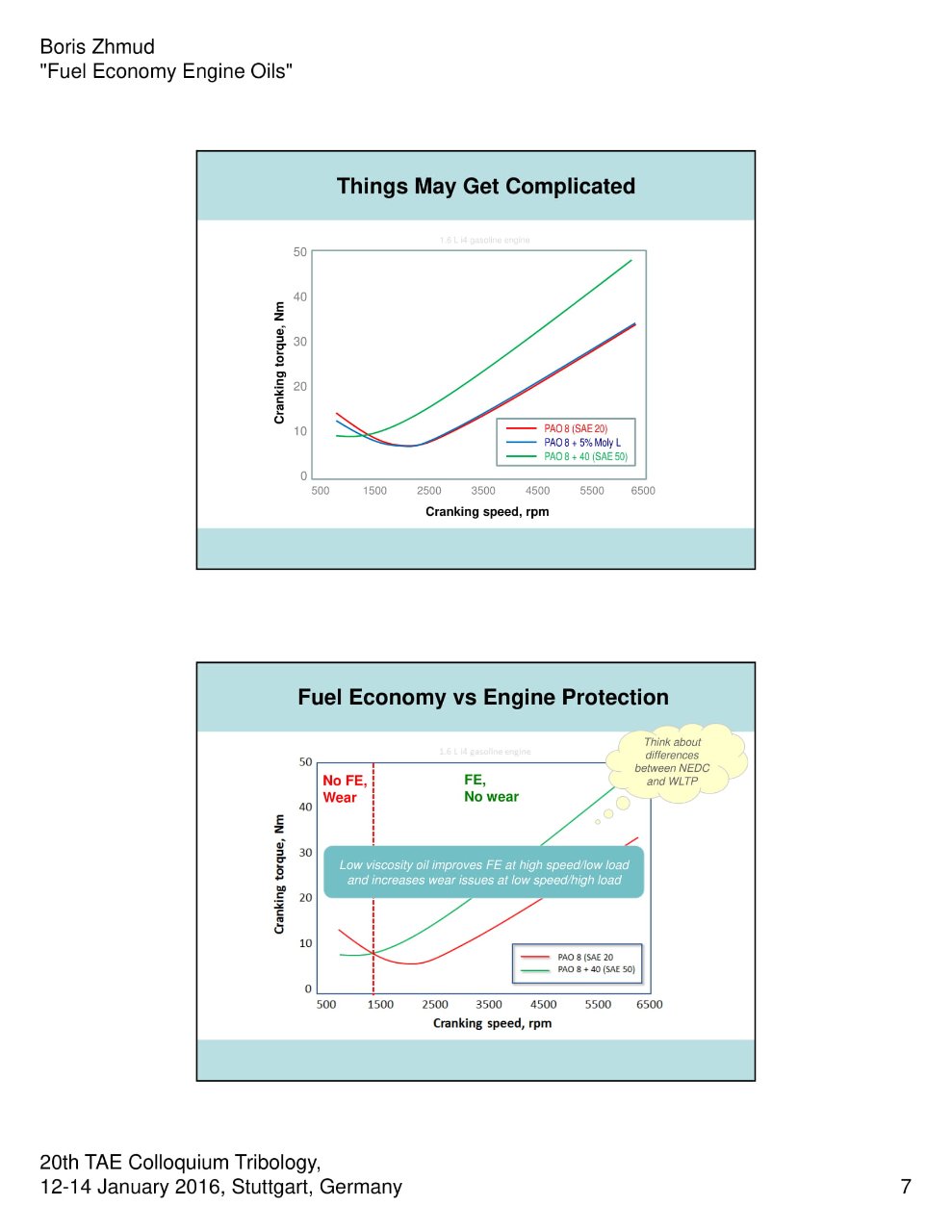

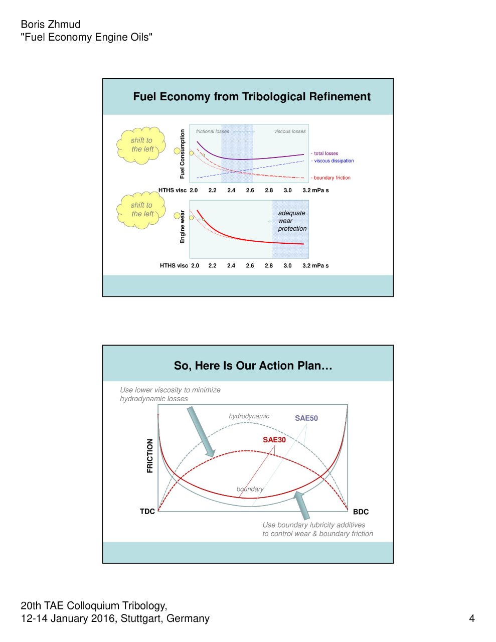

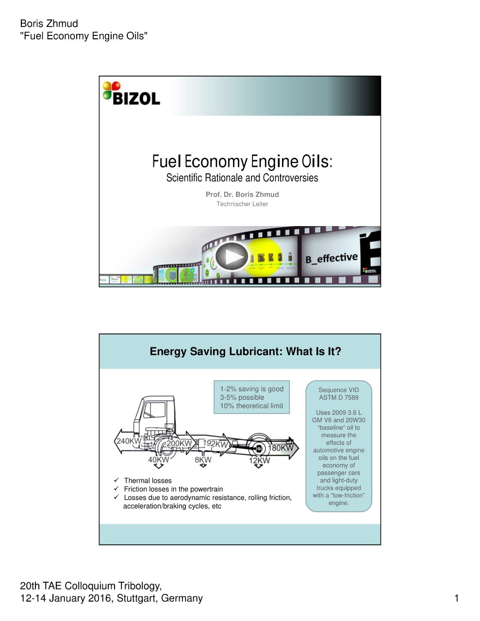

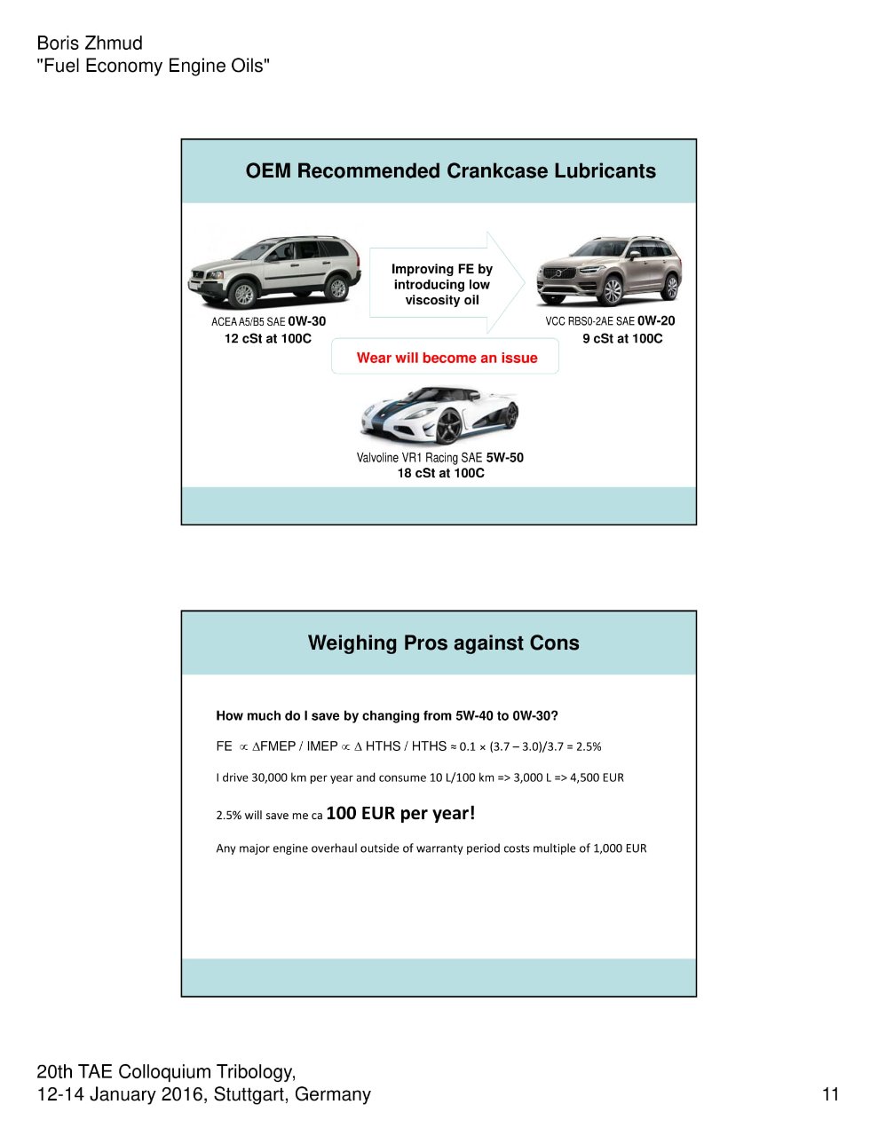

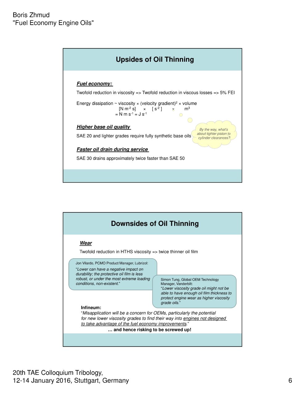

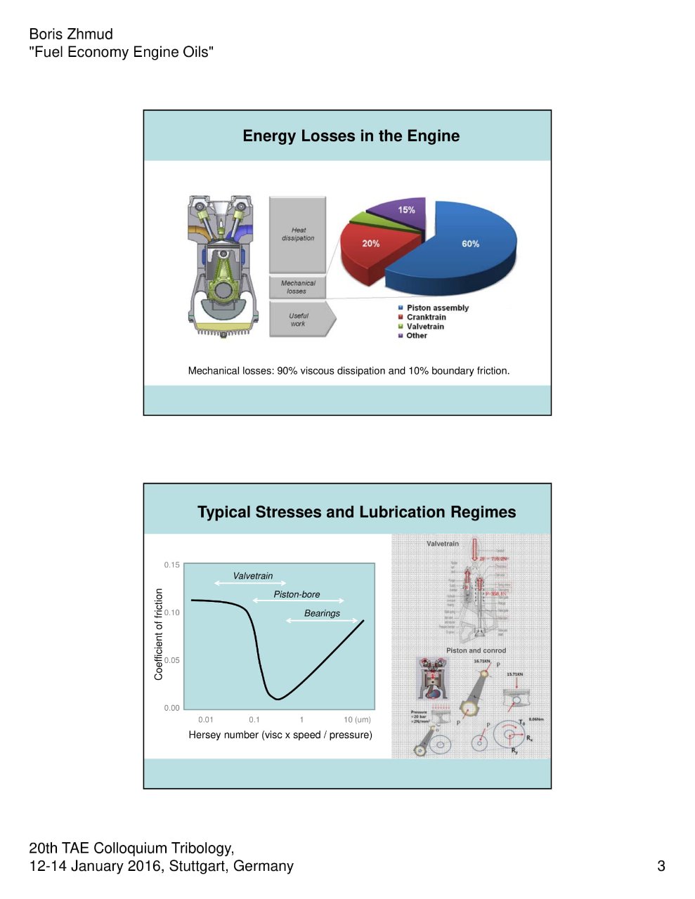

Борис Жмуд из бизола об использовании низковязких масел и экономии топлива.
Кому нужно в PDF
fe_bizol.pdf
(662.92 КБ) 894 скачивания
Краткие выводы:
- нормальный износ на маслах с HTHS>2,9, при дальнейшем снижении вязкости, износ растет
- наибольшая экономия топлива на маслах с 2,3<HTHS >2,7
- при снижении HTHS ниже 2,3мПас рост граничного трения приводит и к росту расхода топлива и к большему износу
- модификаторы трения и противоизносные присадки для низковязких масел важны, как нигде
- эксплуатация ДВС на низковязких маслах желательна на оборотах выше 2000, любителям ездить "в натяг" и разгоняться на повышенных передачах, низковязкие масла лишь увеличат износ без какой-либо экономии
- масло, загрязненное продуктами износа значительно теряет свои защитные свойства, при этом на низковязких маслах износ увеличивается в разы, на "классической сороковке" снижение защитных свойств не критичное
- в ДВС с классическими чугунными гильзами применять низковязкие масла с особой осторожностью, при этом не будут лишними противоизносные и EP-присадки

N&N писал(а): 03 авг 2018, 23:18 Да и кто такие чуваки из Бизол? Репутации нуль.
С презентацией у них все в порядке - сделана на уровне Chevron, Mobil, Shell - сухо с фактами и по делу, без всякого трындежа в стиле "Мамаю клянус, да!" от Ксенума, Бардаля, Тотека, Равенола и прочих гавноблендеров..Вся выгода использования в Германии масел SAE 20 за один при цене бензина ~ 2 Евро за литр - аж целых 100 евро, т.е аж целых 50 литров, по нашим ценам не сегодня аж целых 2 250 рублей за год.
N&N писал(а): 03 авг 2018, 23:18 Что касается призентации, для общего развития сойдет, но на одну такую найдется десяток рекомендаций в пользу W20..
Рекомендуют эти презенташки за бесплатно, но вот движок в случае чего - задиры ЦПГ или коленвала и т.д и т.п - ты чинишь за свои, и явно не 2 250 рублей. :(
