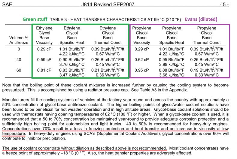

ЗАЩИТА ОТ КОРРОЗИИ И НАКИПИ
Защита металлических частей двигателя от коррозии - одна из важнейших функций антифриза. Для этого в антифриз (или в готовую охлаждающую жидкость) добавляютя различные химикаты. Каждый из добавляемых химикатов выполняет специальную функцию.
Качество антифриза/охлаждающей жидкости определяется в зависимости от того, как хорошо он/она защищает двигатель от коррозии и отложений накипи, вызвыаемых жесткой водой. Антифризы/охлаждающие жидкости отличаются друг от друга, и срок службы одних дольше, чем у других.
Охлаждающие жидкости на основе пропиленгликоля оказались равноценными или лучше, чем аналогичные охлаждающие жидкости на основе этиленгликоля. При сравнении охлаждающих жидкостей на основе пропиленгликоля и этиленгликоля в контролированных дорожных испытаниях на тяжелых транспортных средствах, оказалось, что основанные на пропиленгликоле охлаждающие жидкости увеличивают срок службы уплотняющих прокладок водяных насосов. Никаких значительных различий не было обнаружено при сравнении шлангов радиаторов, термостатов, уплотняющих поверхностей мокрых гильз цилиндра и обеднения присадок охлаждающей жидкости. Другие испытания показывали преимущества пропиленгликоля при защите от кавитационной коррозии.
В большинстве европейских стран большая проблема - жесткая вода. По этой причине в составе антифризов, как правило, применяются фосфаты. Большинство изготовителей отказывается от применения нитритов и аминов в связи с их опасностью для здоровья (они производят нитрозамина, которые являются канцерогенными). В регионах, где жесткость воды высокая, добавляются хелатообразователи для предотвращения образования отложений накипи на основных поверхностях теплопередачи.

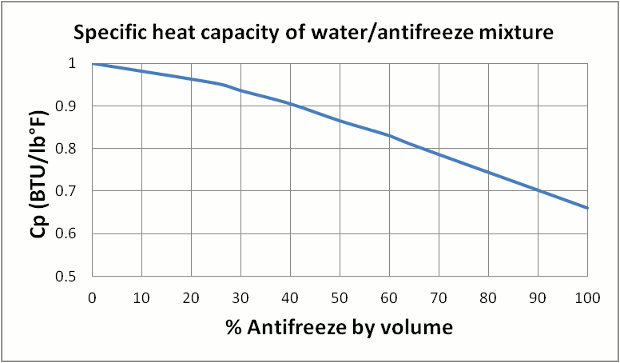

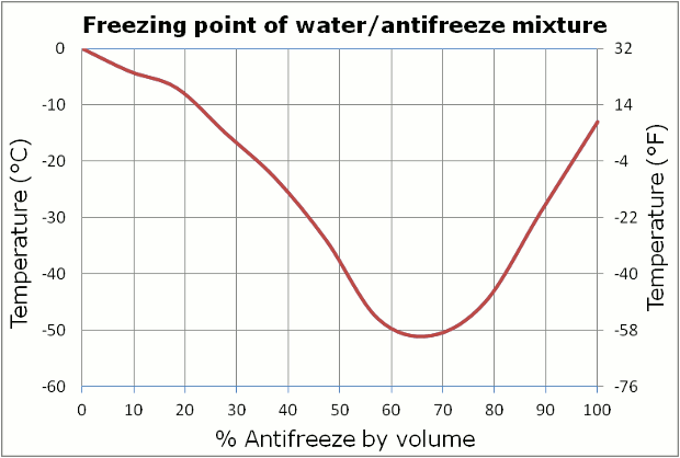

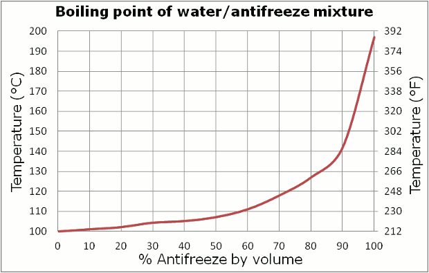

mvg, на графике более понятно выглядит
темп.кипения
темп.замерзания
теплоёмкость, за 1,0 принята вода
этиленгликоль и пропиленгликоль

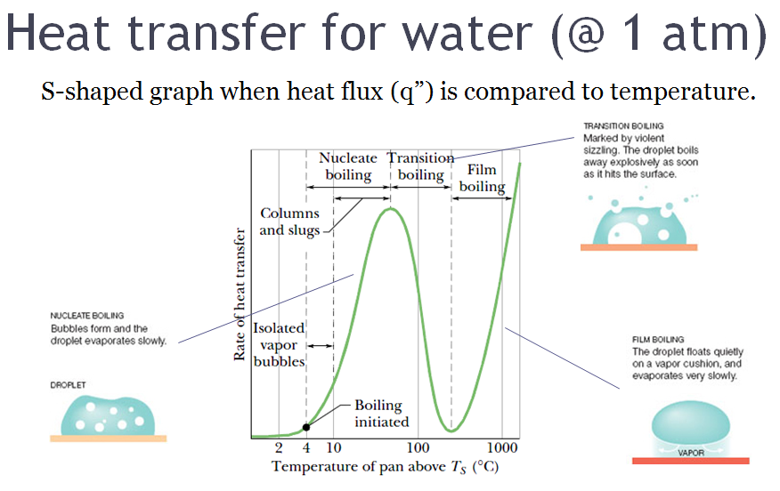

Эффект Лейденфроста — это явление, при котором жидкость в контакте с телом значительно более горячим, чем точка кипения этой жидкости, создаёт изолирующий слой пара, который предохраняет жидкость от быстрого выкипания. Эффект Лейденфроста
Поведение воды на горячей пластине. На графике показан поток тепла в зависимости от температуры после точки кипения. Эффект проявляется после т. н. переходного кипения (transition boiling).
Температуру, при которой начинает работать эффект, непросто предсказать заранее. Даже если объём жидкости остаётся постоянным, точка Лейденфроста может меняться в сложной зависимости от свойств поверхности, а также примесей в жидкости. Некоторые исследования всё же проводились на теоретической модели системы, что, однако, оказалось весьма затруднительным.[8] Одна из довольно грубых оценок даёт значение точки Лейденфроста для воды на сковороде в 193 °C.
Явление было также описано выдающимся конструктором паровых котлов Викторианской эпохи Уильямом Фэйрбэрном, который видел в нём причину сильного уменьшения теплообмена между горячим железом и водой в паровом котле. В двух лекциях по конструкции котлов[9] он цитировал работу, в которой капля, почти мгновенно испарявшаяся при температуре 168 °C, сохранялась в течение 152 секунд при 202 °C: получалось, что при более низких температурах в топке вода может испаряться даже быстрее. Вариант с повышением температуры за точку Лейденфроста также рассматривался Фэйрбэрном, что должно было бы привести его к созданию котлов, наподобие используемых в паромобилях, однако, возможности техники того времени вряд ли это позволяли.
Совместив данное с графиком Эванс
не трудно прийти к выводу, что при определенных условиях возможен эффект устойчивого "плечного кипения", перегрев ДВС, "машина не едет" без внешних проявлений на приборке. Нарушается теплообмен, но температура ОЖ в зоне датчиков остается без изменений или меняется незначительно. Ко внешним признакам наличия "пленочного кипения" можно отнести, с известной доле вероятности, частое включение вентилятора при работе в пограничном режиме.
