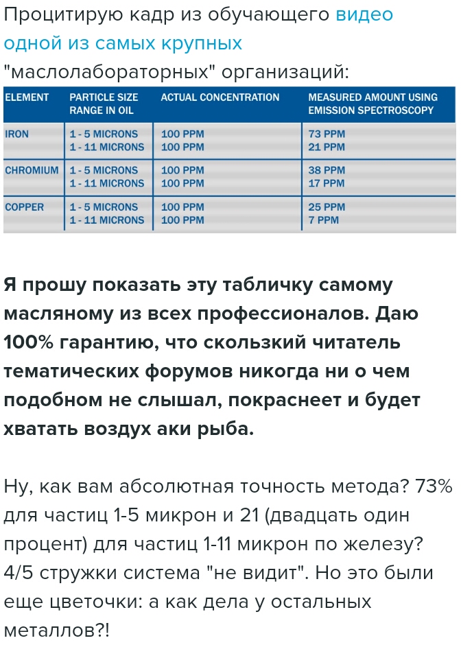

Очередная статья от любимого всеми "прожаркина"
https://bmwservice.livejournal.com/245073.html
Отрывок:

Дмитрий Анатольевич писал(а): ↑08 сен 2017, 16:25Очередная статья от любимого всеми "прожаркина"
судя по построению фразы ты что-то имеешь против статьи или её автора ;)
Отправлено спустя 2 минуты 22 секунды:
Кстати торкон в последнее время не раз упоминал про предел измерения <5 микрон, а толку-то...

4/5 стружки система "не видит "
это ж надо было такой бред написать, хотя что ещё ожидать от СС
зачем вообще наблюдать и АНАЛИЗИРОВАТЬ стружку такого размера
ведь естественный износ даёт металлы намного меньшего размера
выкладывал таблицу... около 90% всех металлов с размером до 1 мкм

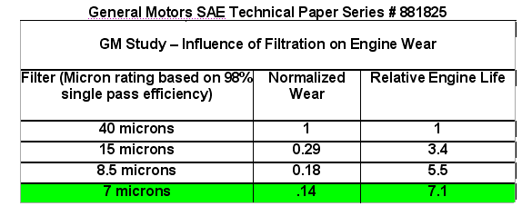

GM проводила исследования влияния степени фильтрации на ресурс двигателя
сделали вывод, что если степень очистки масла понизить с 40 до 7 мкм, то ресурс увеличивается в 7,1 раза

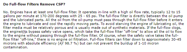

а так же информация о степени фильтруемости обычного фильтра
Full-flow filters can filter down to approximately 30-45 microns with absolute efficiency (ĄÝ 98.7 %) but can not prevent the buildup of 1-10 micron contamination.
полнопоточный фильтр фильтрует частицы 30-45 мкм с эффективнгость
источник http://ecomicrofilters.com/whareclpacs.html

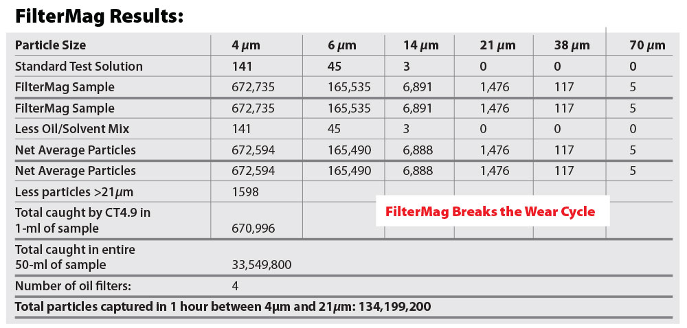

Размеры частиц и их кол-во в масле
источник http://www.filtermag.com/engines/

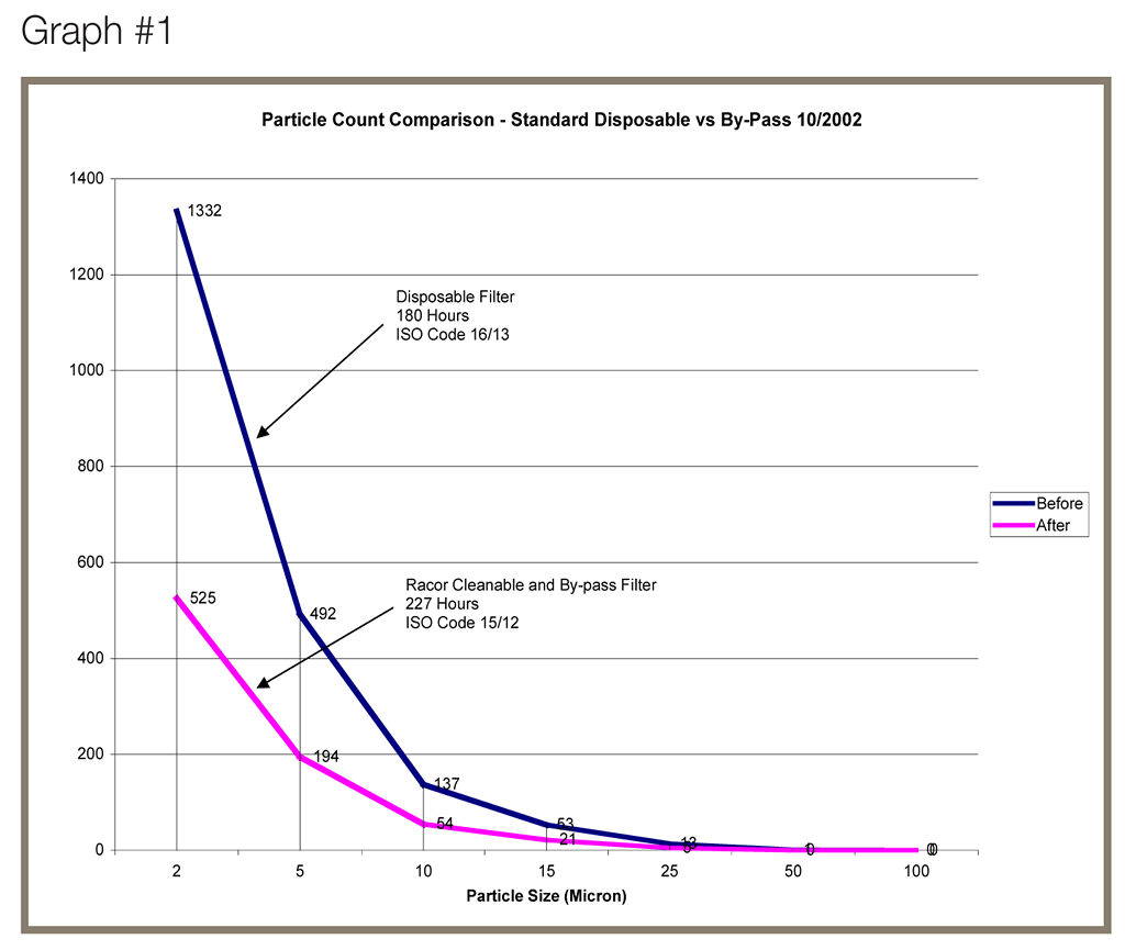

Ещё один график
размер частиц и кол-во в масле с обычным фильтром и крутым Racor
можно представить математическое ожидание этого графика
то что задерживается фильтром - вершина айсберга
"подводная часть" износа через фильтр летает как через дуршлаг
как раз под водой и стоит спектрометр

Gubkin писал(а): ↑10 сен 2017, 17:42около 90% всех металлов с размером до 1 мкм
Смирнов считает иначе, и не безосновательно. кстати то, что ты выкладывал, было с фильтром.
Gubkin писал(а): ↑10 сен 2017, 17:51если степень очистки масла понизить с 40 до 7 мкм, то ресурс увеличивается в 7,1 раза
вопрос в том, как они оценивали износ. уж не по ppm ли?
