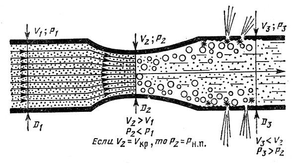

Немного о кавитации. Принято считать, что такого явления в легкомоторах нет, как и секеса в СССР. Тем не менее, в легкомоторах есть достаточно мест, где она может себя проявлять, не только влияя на теплопроводность ОЖ, но и разрушая рабочие поверхности или участвую в этом процессе.
http://audi100.ru/index.php?option=com_ ... &start=360
Более интересный процесс - Кавитационные течения http://www.100-edu.ru/voda/44728/index.html
В некоторых случаях при движении жидкости возникают явления, связанные с изменением её агрегатного состояния, а именно, с превращением некоторых её частиц в газообразное состояние.
Например, при течении жидкости через местное сужение трубы происходит увеличение скорости и падение давления. Если абсолютное давление при этом уменьшается до значения, равного упругости насыщенных паров этой жидкости при данной температуре, или до давления, при котором начинается интенсивное выделение из нее газов, то в данном месте потока начинается интенсивное парообразование и выделение газов. В расширяющейся части потока скорость уменьшается, а давление возрастает, и выделение паров и газов прекращается; выделившиеся пары частично или полностью конденсируются, а газы постепенно растворяются.
Это местное нарушение сплошности течения с образованием паровых и газовых пузырей (каверн), обусловленное местным падением давления в потоке, называется кавитацией.
В этом случае область кавитации распространяется на значительную часть всасывающего трубопровода или даже на всю его длину. Поток в трубопроводе при этом становится двухфазным, состоящим из жидкой и паровой фаз.
В начальной стадии паровыделения паровая фаза может быть в виде мелких пузырьков, распределённых по объему движущейся жидкости приблизительно равномерно. При дальнейшем парогазовыделении происходит укрупнение пузырьков, которые в случае горизонтального расположения трубы движутся преимущественно в верхней части ее сечения.
В дальнейшем возможны случаи полного разделения парогазовой и жидкой фаз и движения их самостоятельными потоками, первая фаза - в верхней, вторая - в нижней части сечения трубопровода. При небольших диаметрах трубопровода возможно образование парогазовых пробок и движение фаз, жидкой и газовой, чередующимися столбиками.
С увеличением парогазовой фазы пропускная способность трубопровода значительно уменьшается. Конденсация выделившихся паров и растворение газа происходит в насосах, где давление значительно повышается, и в напорных трубопроводах, по которым жидкость движется под высоким давлением от насоса к потребителю.
По сути итогового результата, это близкородственное явление, способное доставить массу хлопот. В т.ч. тогда, когда "машина не едет". Ни дать, ни взять - эмболия (закупорка кровеносных сосудов пузырьками газа, инородными частицами (эмболами), приносимыми с кровью и лимфой). ;)
