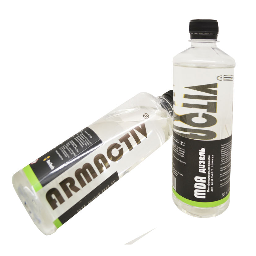

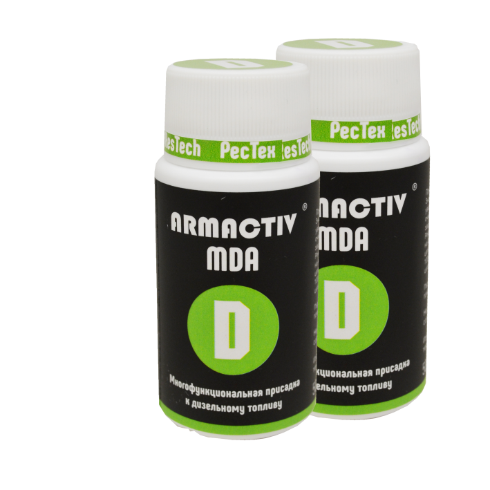

Друзья с помощью наших заокеанских коллег мы освоили выпуск многофункциональной присадки для дизельного топлива под торговой маркой ArmActiv MDA.
На сегодня присадка выпускается в двух емкостях - 50 мл. и 500 мл.
Артикул для заказа:
ArmActiv MDA 50 мл - AA51001901
Armactive MDA 50ml.png (405.03 КБ) 4188 просмотров
ArmActiv MDA 500 мл - AA51001902
Armactive MDA 500ml.png (425.56 КБ) 4188 просмотров
Многофункциональная присадка для дизельного топлива ArmActiv MDA (Multifunction Diesel Additive) предназначена для улучшения качества топлива, очистки и продлении ресурса топливной аппаратуры.
Эффект:
• Удаляет отложения и предотвращает деградацию топлива.
• Повышает цетановое число топлива.
• Очищает форсунки.
• Смазывает топливную аппаратуру.
Эффективна для всех видов дизельного топлива, включая дизельное топливо со сверхнизким содержанием серы (ULSD), биодизели и биодизельные смеси.
Многофункциональная присадка для дизельного топлива ArmActiv MDA позволяет поддерживать топливную аппаратуру в исправном состоянии, помогает экономить топливо, снижает вредные выбросы.
Важная особенность ArmActiv MDA это способность защиты топливной аппаратуры и двигателя от использования топлива сомнительного качества, за счет увеличения цетанового числа топлива.
Присадка для дизельного топлива ArmActiv MDA специально разработана для постоянного применения.
Она безопасна для топливных фильтров, в том числе внутри форсунок.
ArmActiv MDA не влияет на температурные свойства дизельного топлива, не снижает эффективность антигелевых присадок.
Рецептура топливной присадки ArmActiv MDA является собственностью компании IGB (США). Все компоненты присадки производятся в США и поставляются в РФ по контракту.
Дозировка:
Регулярное применение
50 мл ArmActiv MDA на 50 - 60 л. топлива (ориентировочно 1 мл. присадки на 1 литр топлива).
Возможное увеличение цетанового числа на 3 ед.
При заправке топливом сомнительного качества
100 мл. ArmActiv MDA на 50 - 60 л. топлива
Возможное увеличение цетанового числа на 7 ед.

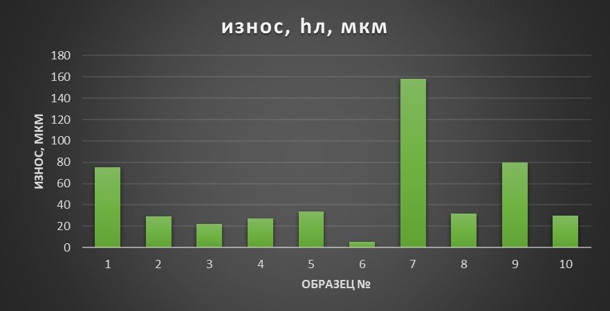

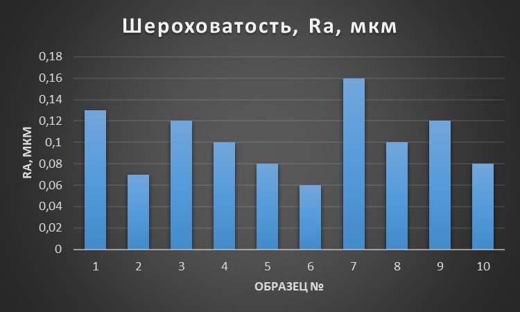

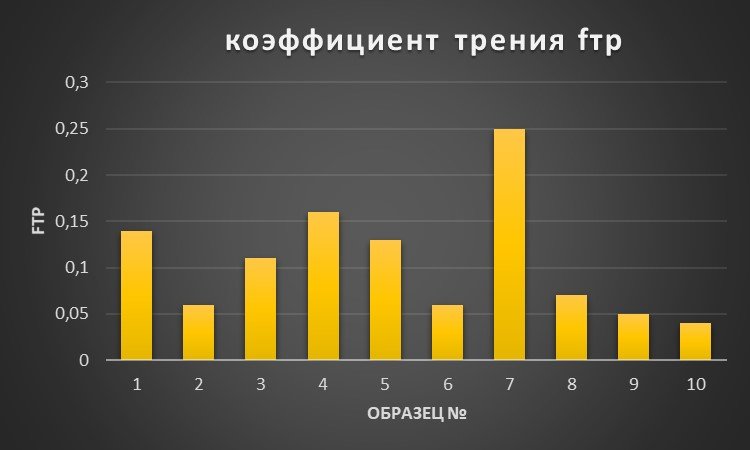

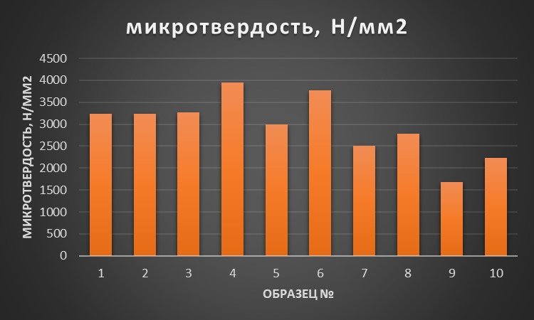

Так как мы обладаем хорошо оснащенной триботехнической лабораторией и выполняем сторонние заказы, то у нас поднакопились интересные данные по тестам различных присадок, в частности.
Я сделал выборку из них.
Исследования проводились на трибопаре сталь 20Х13–СЧ 20
Машина трения 77МТ-1
Триботехнические испытания на машине трения модели 77 МТ-1 проводились по схеме: возвратно - поступательное скольжение трех образцов (сталь20Х13) по плоскому образцу из серого чугуна марки СЧ 20.
Режимы испытания на машине трения 77 МТ-1:
– частота возвратно-поступательного перемещения – 80 колеб/мин;
– ход – 45 мм (двойной ход – 90 мм);
– способ смазывания – в масляной ванне (емкость 100 мл).
Испытания образцов на данной машине трения осуществлялась при давлении 4,44 МПа на один образец и скорости поступательного перемещения подвижного образца 0,012 м/с.
Инструментальная оценка параметров проводилась с использованием следующих аппаратных средств:
1) Линейный износ оценивался с помощью индикатора часового типа (ценой деления 1 мкм, пределом измерения 0…1 мм). Измерение линейного износа осуществлялось прямым относительным методом; настройка индикатора выполнялась по концевым мерам.
2) Визуальный мониторинг поверхностей трения выполняется с помощью ИВК «Latimet Autоmatiс».
3) Оценка микрогеометрии поверхности осуществлялось с помощью ИВК «Профиль».
4) Оценка микротвердости проводилась на ПМТ – 3, по стандартной методике.
Список образцов, участвовавших в тесте:
Образец №
база + ГМТ 1
база + MoS2 2
база + нанотрубки 3
база + фуллерен 4
база 5
база + ArmActiv 6
база + фуллереновая сажа 7
база + Cu 8
база + хлорпарафины 9
база + ПТФЭ 10
Пояснения:
ГМТ – присадка на основе серпетинитов (т.н. геомодификатор трения). Использована товарная присадка, купленная в розничной сети.
MoS2 – присадка на основе дисульфида молибдена. Использована товарная присадка, купленная в розничной сети.
Нанотрубки – присадка на основе нанотрубок. Нанотрубки были приобретены у производителя РФ, затем подготовлены, внесены в базовое минеральное масло, диспергированы там, % концентрация нанотрубок в базовом масле рассчитана на основе предыдущих исследований, аналогично Armactiv.
Фуллерен – присадка на основе C60 (заявлено производителем). Использована товарная присадка, купленная в розничной сети.
База – масло моторное Shell Rimula R5 E 10W40
ArmActiv – товарная присадка ArmActiv Engine
Фуллереновая сажа – присадка на основе фуллереновой сажи, куплена, состав: смесь фуллеренов С60-С70, высшие фуллерены, углеродное нановолокно, углеродные нанотрубки, аморфный углерод. Порошок внесен в базовое минеральное масло, диспергирован там в % концентрации аналогично ArmActiv.
Cu – присадка на основе меди, использована товарная присадка, купленная в торговой сети.
Хлорпарафины – присадка на основе хлорпарафинов, производства США.
ПТФЭ – присадка на основе фторуглерода, использована товарная присадка, купленная в торговой сети.
Все присадки смешивались с маслом Shell Rimula R5 E 10W40 в пропорции, указанной производителем товарного продукта.
Исключение составили присадки, изготовленные нами самостоятельно из приобретенных порошковых продуктов – нанотрубки и фуллереновая сажа. Предварительно были изготовлены присадки в жидком виде (диспергация порошков в минеральном масле).
Коэф тр.jpg (27.16 КБ) 4035 просмотров
Диаграммы сравнения коэффициента трения fтр образцов, испытанных с разными присадками в масле, на машине трения 77МТ-1.
Диаграммы сравнения износа образцов, испытанных с разными присадками в масле, после 25 часов испытаний на машине трения 77МТ-1.
Диаграммы сравнения микротвердости, Н/мм2 образцов, испытанных с разными присадками в масле, после 25 часов испытаний на машине трения 77МТ-1.
График, иллюстрирующий динамику изменения шероховатости по высотному параметру Ra, мкм для образцов, испытанных с разными АП в масле, после 25 часов испытаний на машине трения 77МТ-1 (измерения проведены на ИВК «Профиль»).

ArmActiv писал(а): ↑02 июл 2020, 17:38 частота возвратно-поступательного перемещения – 80 колеб/мин;
Какой узел трения имитирует данная скорость и нагрузка?

Дмитрий Анатольевич писал(а): ↑02 июл 2020, 18:25 Какой узел трения имитирует данная скорость и нагрузка?
В некотором приближении ЦПГ, если говорить о ДВС...
Но конечно же это другой узел трения, хотя и с очень похожей кинематикой и динамикой движения - возвратно-поступательное, с выраженными остановками и максимальной скоростью в середине цикла движения.
Здесь важны общие результаты работы различных присадок и базы на данных материалах.

обычное товарное масло без доп.присадок всех порвало ? :D :class
я предполагаю ,что в длительном тесте или с высокими температурами или в полевых условиях ( или с дозой топлива в масле ) ,там где в помощь придет окисление и т.д.
-масло с доп.присадками может и навредить ...не ? а может да :D
