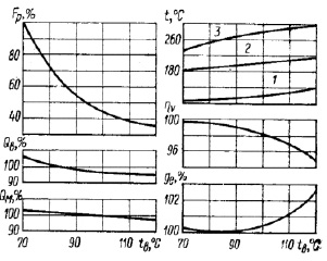

Следует отметить, что температура жидкости в системе охлаждения лишь приближенно отражает тепловое состояние основных деталей двигателя, т.к. при различных режимах работы двигателя имеется различное несоответствие температур охладителя и стенок цилиндров. Установлено, например, что у двигателя ЗМЗ 406.10 при температуре охлаждающей жидкости + 90 °С рабочая температура верхней зоны гильз цилиндров при полной нагрузке и частоте вращения 1500 мин-1 достигает значений + 160 °С, а при этой же нагрузке и увеличении частоты вращения до 4000 мин-1 она возрастает до + 230 °С [3].
Влияние температуры охлаждающей жидкости на различные параметры и температуру деталей двигателя: 1, 2, 3 – температуры гильзы, поршня и головки цилиндров соответственно;
Каков градиент температур между гильзой и поршнем? - плавно переходим к маслу... Ей Богу, уже устал. Гладиаторские бои вместо дела. :facepalm

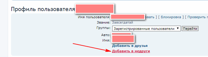

напоминаю, что на форуме есть такая штука как:
позволяет вообще не видеть сообщения пользователя
возможно пригодится
