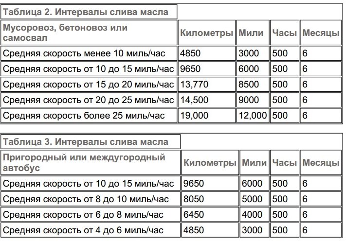

Рекомендации Cummins для двигатели серий ISB. Для Москвы замена масла не реже чем раз в 2 месяца. Как вы считаете, это кто-то выполняет?
замена масла ISB.jpg (113.52 КБ) 1311 просмотров

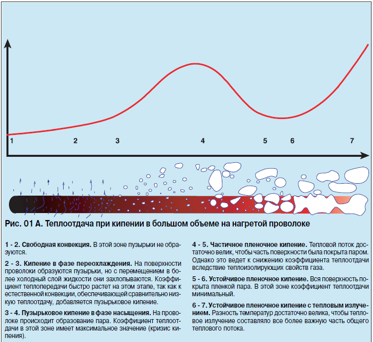

Типы кипения — кипение в большом объеме http://www.xiron.ru/content/view/30868/173/

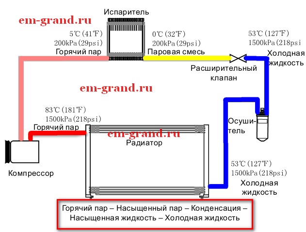

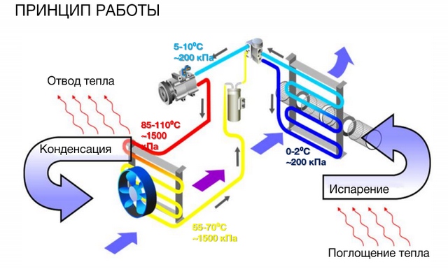

mvg писал(а):На первый взгляд не логично, но вкл. кондея (доп. нагрузки) изменило подачу топлива. Как версия.
При вкл. кондея включается вентилятор системы охлаждения, поэтому падает температура ОЖ. Подача топлива тут не причем.

Радиатор кондиционера установлен перед радиатором двигателя

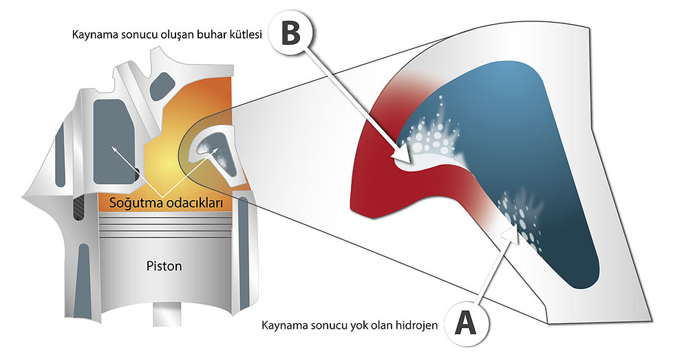

Высказанные ранее предположения о том, почему Эванс нарисовали столь грустную картинку про традиционные ОЖ, нашли свое подтверждение. "Пленочное кипение" и пузырьки пара.
Traditional water based coolants regularly cross the thermal boundry that seperates Efficient Nucleate Boiling (A) from Inefficient Critical Heat Flux. CHF leads to localised film boiling (B) and steam bubbles circulating throughout the cooling system, which often results in overheating and combution issues. Evans Waterless Coolants boil above 180 degrees celsius ensuring effective cooling and efficient fuel burn is maintained for all engine loads and ambient air temperatures. http://www.qmech.co.uk/page5.htm
Что ни как не расходится с общими представлениями и материалами других ресурсов. Полагаю, вопрос по части ОЖ закрыт. Эванс сильно дорого, а поднять концентрацию ЭГ ни кто не мешает, если возникнет необходимость.

mvg писал(а):Радиатор кондиционера установлен перед радиатором двигателя
Ага, а перед ним установлена облицовка радиатора. А к облицовке обычно крепится эмблема авто.

Начало кипения наступает когда охлаждаемая поверхность достигла температуры кипения жидкости. Отдельные пузырьки пара отводятся потоком ОЖ с поверхности и тутже схлопываются. Этот режим пузырькового кипения, характеризуется интенсификацией теплообмена и ростом температуры охлаждаемой поверхности. Это не отражается на работе двигателя, но без последствий не обходится. При небольшом перегреве от начала кипения, порядка 25 град, режим пузырькового кипения скачкообразно переходит в режим пленочного, когда отдельные пузырьки пара сливаются в единую область на перегретых поверхностях и поток жидкости не способен отвести парообразования от перегретой поверхности. Этот режим характеризуется снижением теплоотвода в 50 и более раз. Как правило это отражается на работе двигателя падением мощности, перерасходом топлива минимум на 30%, неустойчивой работой двигателя в режиме ХХ (при достижении предела по регулировке ЭБУдвигателя), повышенной токсичностью выхлопа. Возможны жалобы на детонацию, пропуски искрообразования (многочисленные) и ещё ряд специфических от вида СУ двигателя. http://www.ab-engine.ru/phpbb/viewtopic ... 519#p57967
