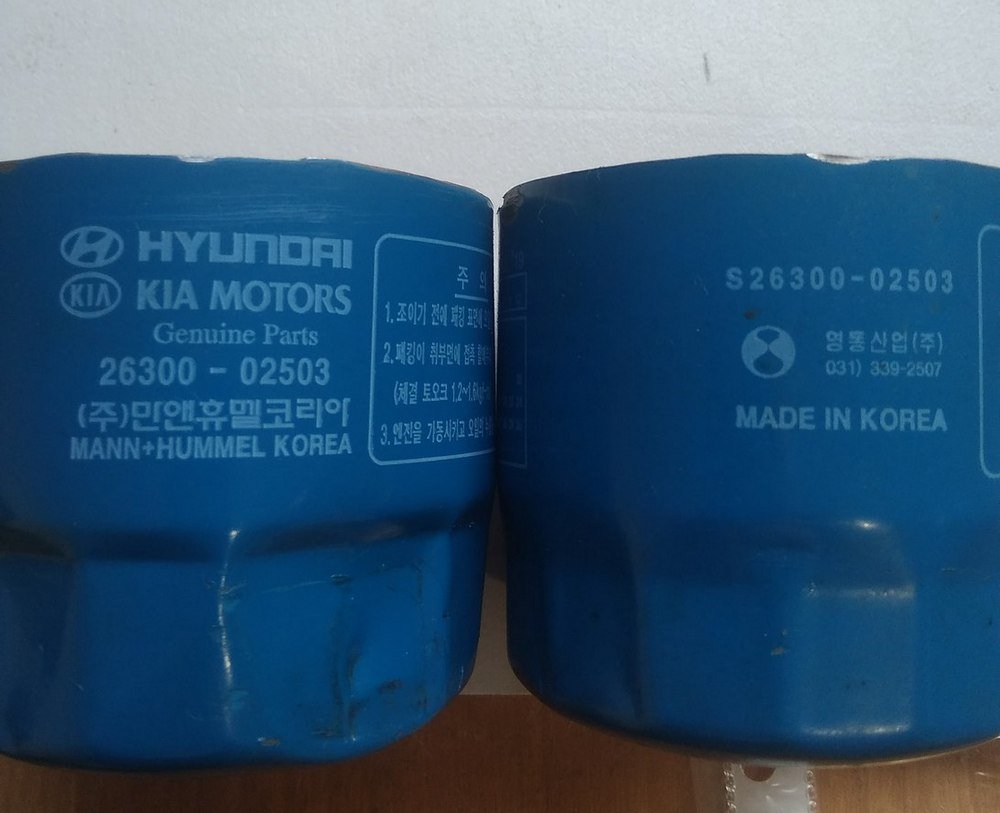

Привет всем!).С пользой или нет, распилил два фильтра от своего РИО Х-лайн. На первом месте, конечно, стояло личное любопытство…))
Первый, MANN-Hummel, стоял с завода. Отработал 2000км с копейками. Второй, куплен в Автодоке как «Хюндай/Киа» по артиклю 26300-02503, только с маленькой буковкой S перед цифрами. Менеджер предупреждал, что он для постгарантийного обслуживания Х/Киа. Отработал 11000 с копейками.
Вес 255гр., высота – 76мм, диаметр – 72мм.

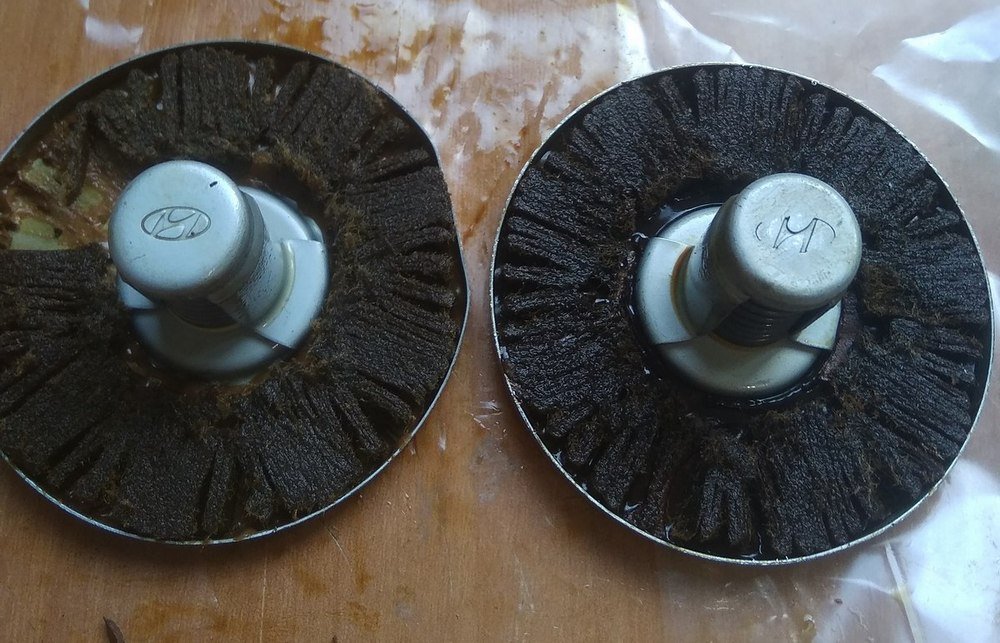

Внутренности.
Фильтр 4.jpg (162.04 КБ) 4434 просмотра

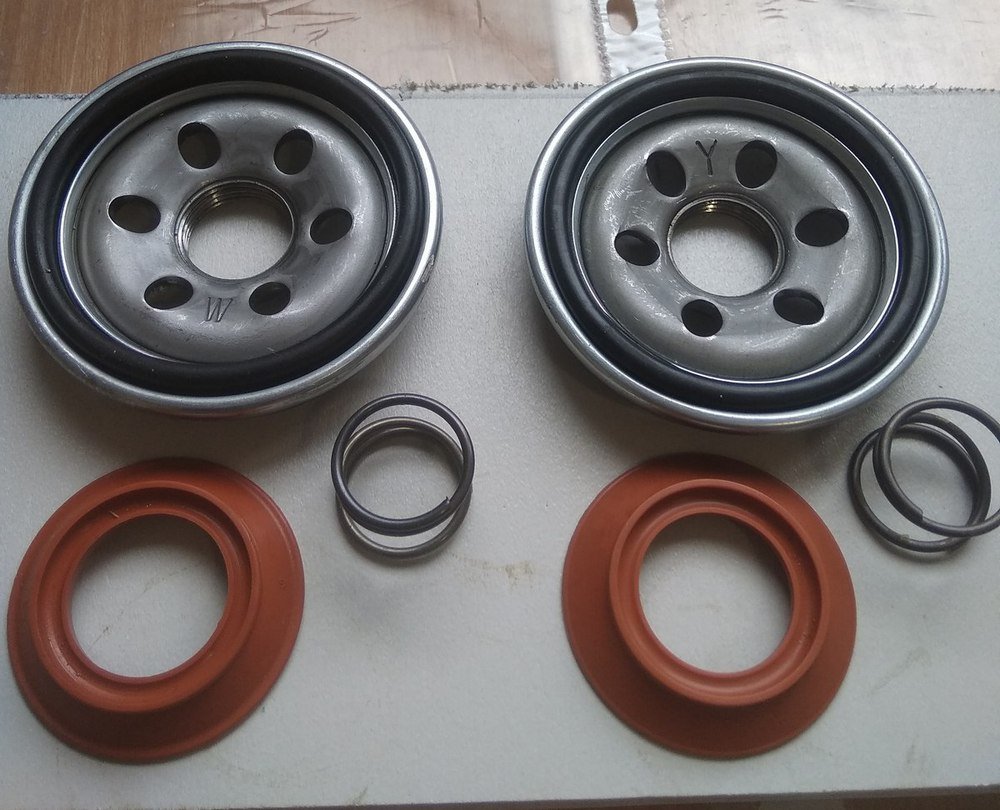

«М» на крышке - я понимаю, Мобис. А «Y» – Yuil, да? Практически все идентично. Пружины одинаковые и по жесткости (на глаз) и по сечению проволоки. Обратные клапаны тоже. Материал на ощуп одинаковый. У «Y» ободочки/кромочки поменьше выделяются или отсутствуют… Видно, не особо щепетильно изготовлена форма для отлива.

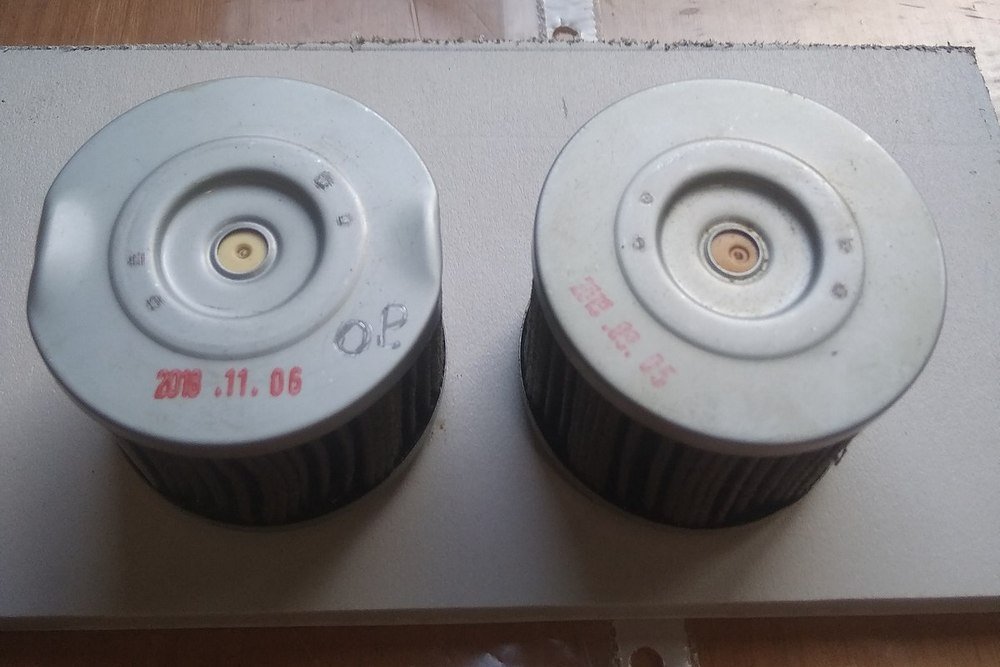

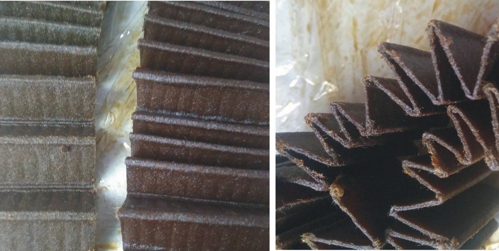

Фильтрующие картриджи – близнецы. («Оригинал» - слева) Мне показалось, что на «не оригинале» материал как-то поровнее уложен.
Логотип «Hyundai» на Мобисе покачественней.

Не знаю, как правильно замерять открытие перепускного клапана… Но, поставил на весы, надавил шпилькой – упор где-то на 1,4-1,5 кг…
Да, чуть не забыл... Внутренний "стакан" в картриджах - у Юйла заметно жестче. (не знаю, влияет это на что-то, или нет...)
Фильтрующий материал. Размеры и структура одинаковые – 170 см длина, 4 ширина. 680 кв.см. Толщина тоже – 0,75-0,8мм.
Фильтр 5a.jpg (106.67 КБ) 4433 просмотра
Что скажут специалисты? Собственный вывод – «постгарантийный» хорошего качества и вполне сгодится для постоянного использования. :? Прикупить что-ль штук 5-6-10…, а то цены все растут и растут…

Странно, что на первом пружина винтовая, а не пластина. А на втором силиконовый клапан. Раньше черный был.
А так неплохо, видимо изменили немного в 2019г, судя по дате на катушке.
Масляный фильтр HYUNDAI KIA (OEM, MOBIS - заводской)
#45
Дмитрий Анатольевич писал(а): ↑23 окт 2020, 13:50 Странно, что на первом пружина винтовая, а не пластина.
А в 503 - м должна пластина? 504,505 уже определённо да.
У него ещё судя по фото отверстия выпускные увеличенные, не помню на каком такие были, емнип 530-м.
гвардии майор писал(а): ↑22 окт 2020, 16:10 А «Y» – Yuil, да?
Yong Dong скорее всего. Вряд ли Юил.
504, 505 ставь, у них пластина вместо винтовой пружины, версия Дондигидона тоже есть "S" . Ну или Манн W811/80.
Подделки даже без разбора отличить можно, если ориг есть. Перфорация дренажный трубки, цвет клея, равномерность и плотность укладки, зазубринки и небрежность защитной плёнки и прочие признаки. Хотя уже есть и с перфорацией аналоги.
