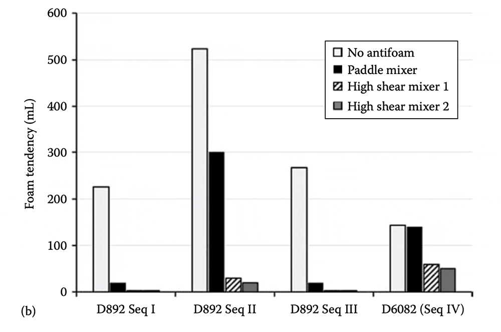

nonconfo писал(а): ↑14 май 2023, 01:09 Проблемы вспенивания мне понятны, просто я не думал, что эта проблема существует как не решенная гарантировано
одна из самых интересных проблем. И не только по типу присадок и их живучести - но даже и по такому: как именно готовить масло (спросите LM, SOPUS , M1).
