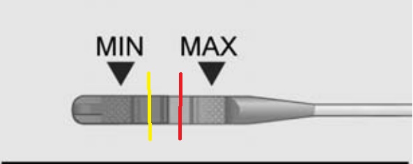

Итак, эксперимент с Люкс Полусинтетическое 5w-40 на F16D4( A16XER) продолжается. На сегодняшний момент результаты: пробег 2000км, 130 часов(примерно) и 2,5 месяца. Изменение уровня масла, красная линия - было, желтая линия - стало. Между мин и макс - литр. Где там точно мин и точно макс и что имел в виду производитель - х.з., вот такой вот XERощуп.
Общий пробег 46000, на других маслах изменение уровня масла(видимое невооруженным глазом) не наблюдалось. Уровень меняется постепенно, а не скачкообразно после какого-то пробега, как бывает.

#39
Сообщение 380VAC »
До эксперимента не подъедало вообще?
Лукойл Люкс Полусинтетическое 5W-40 (SL/CF)
#40
Не замечал.
380VAC
#41
Сообщение 380VAC »
Мож просто слабовато данное масло для более горячего двигла. Больше температура вот и угорает потихоньку
#42
Похоже неправильно замерял, все в норме :ear:

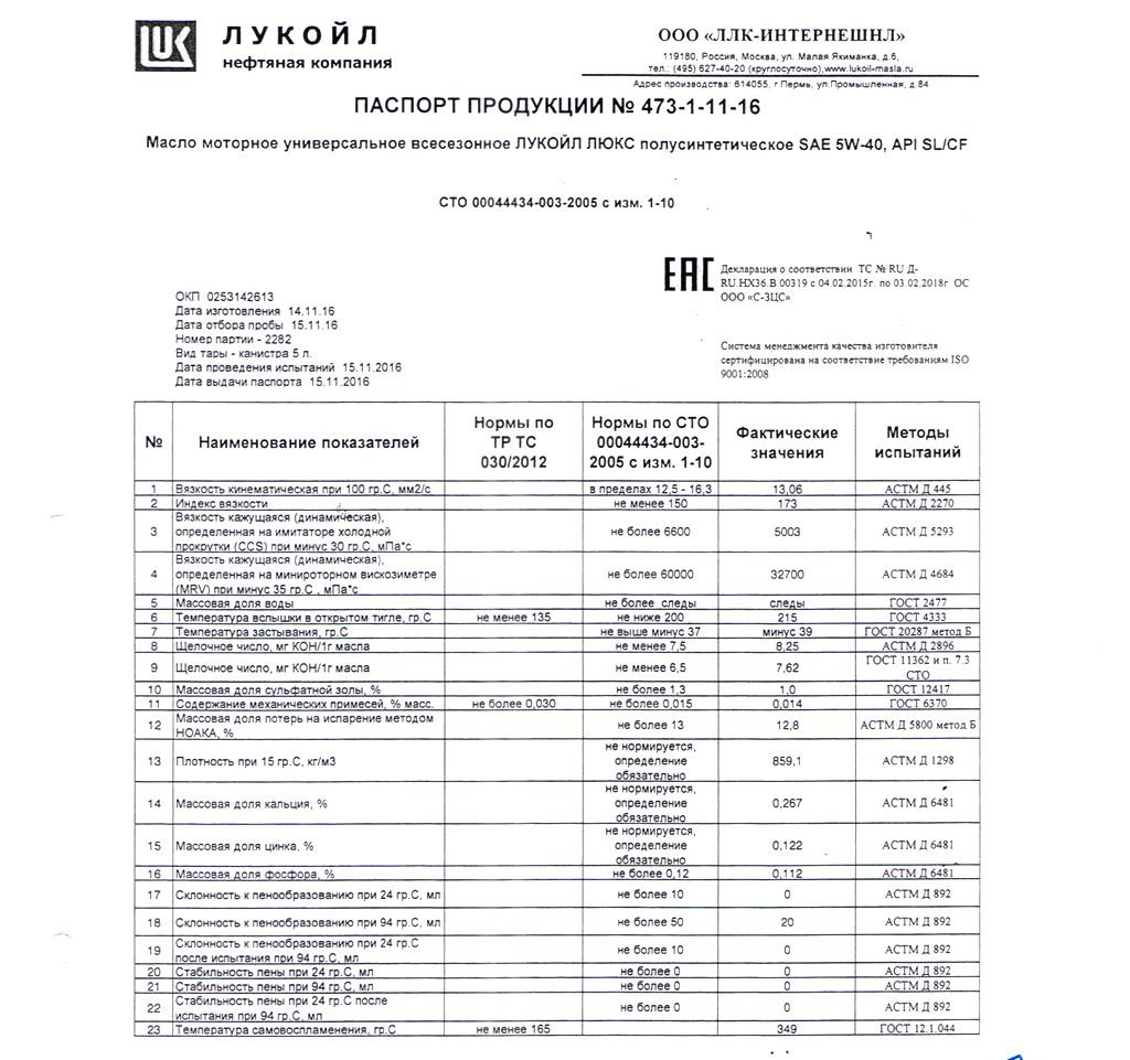

#43
Свежий паспорт на масло
Лукойл Люкс 5w-40 SLCF 5л.jpg (179.84 КБ) 6203 просмотра
