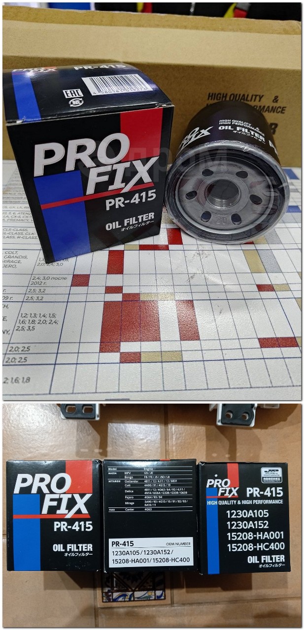

Profix PR415
аналог Vic C-415.
ист.изображения д2 и дром

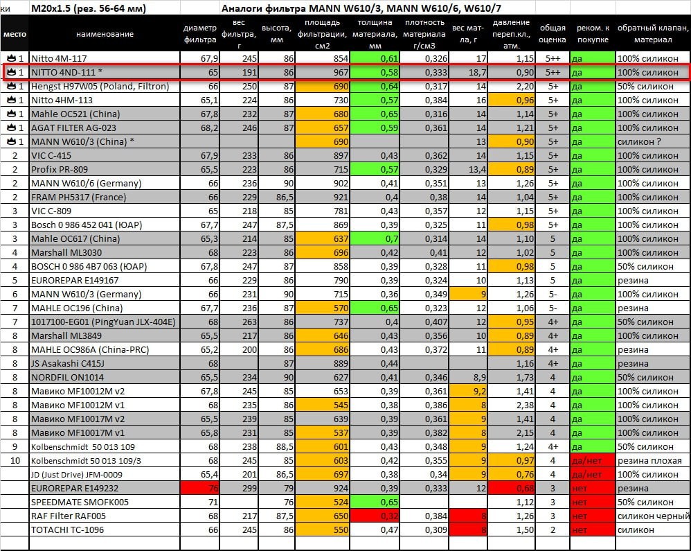

Товарищи,подскажите пожалуйста. Хочу выбрать и поставить фильтр максимальной длинны :D и площади фильтрации ,из нормальных. По характеристикам как описано в шапке темы.Сейчас стоит NITTO 4ND-111(высота 86мм),максимальный что нашёл по длинне это VIC-312 (100мм),места для установки ещё навалом.Собственно,какие варианты есть ещё ?
Вот нашёл табличку в телеграмм канале,больше информации пока не нарыл,то,что находил на драйве,+/- соответствует этой таблице. Мотор H4M(маркировка Рено) он же HR16DE(маркировка Ниссан).
Буду признателен за помощь и рекомендации.
Таблица по фильтрамм

Vanshot писал(а): ↑29 авг 2025, 18:23 Собственно,какие варианты есть ещё ?
у меня других таблиц и подборок нет на М20 и диаметр 66 мм.
Если только от КИА на больший диаметр переходить
