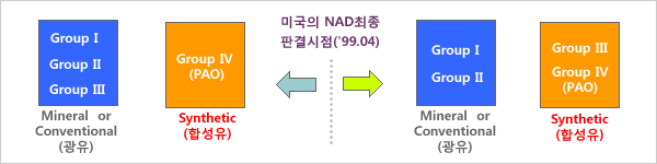

До апреля 1999 г было несколько иное представление о синтетике
Ей называлось только масло на базе IV (PAO) группы

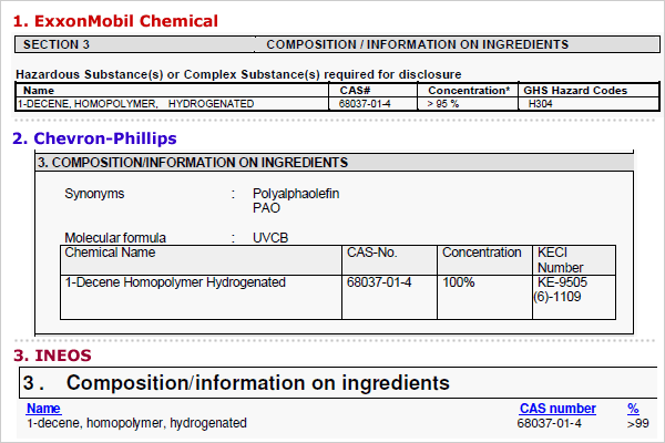

После 99 года (картинка справа) 3-ую группу стали называть так же синтетикой Распознать PAO по MSDS (Material Safety Data Sheet)
можно увидев такие строки
"1-decene, homopolymer hydrogenated"

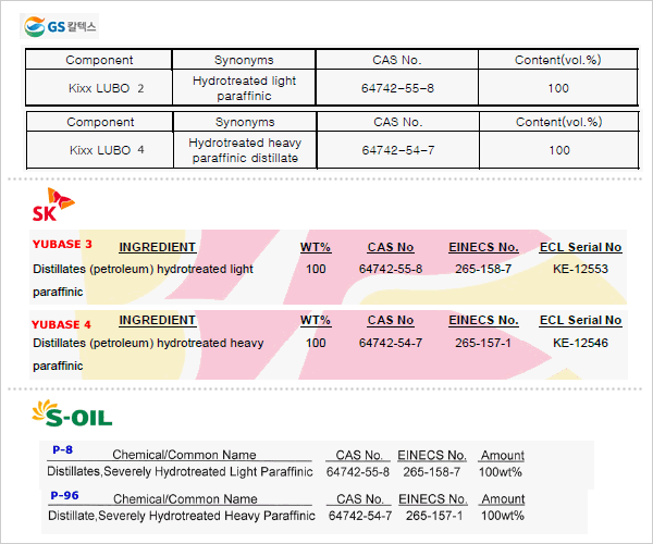

CAS number : "68037-01-4" Распознать II и III группу можно так же по номерам CAS ZIC Yubase 3 имеет CAS № 64742-55-8 (так же S-oil P-8 и Kixx Lubo 2)
ZIC Yubase 4 имеет CAS № 64742-54-7 (так же S-oil P-96 и Kixx Lubo 4)
Т.е. III-яя группа (кряк) имеет описание "Hydrotreated Light/Heavy Paraffinic"
CAS number : "64742-55-8 / 64742-54-7"

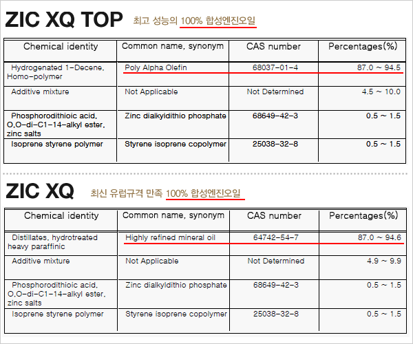

Примеры MSDS некоторых масел
ZIC XQ TOP Group IV PAO

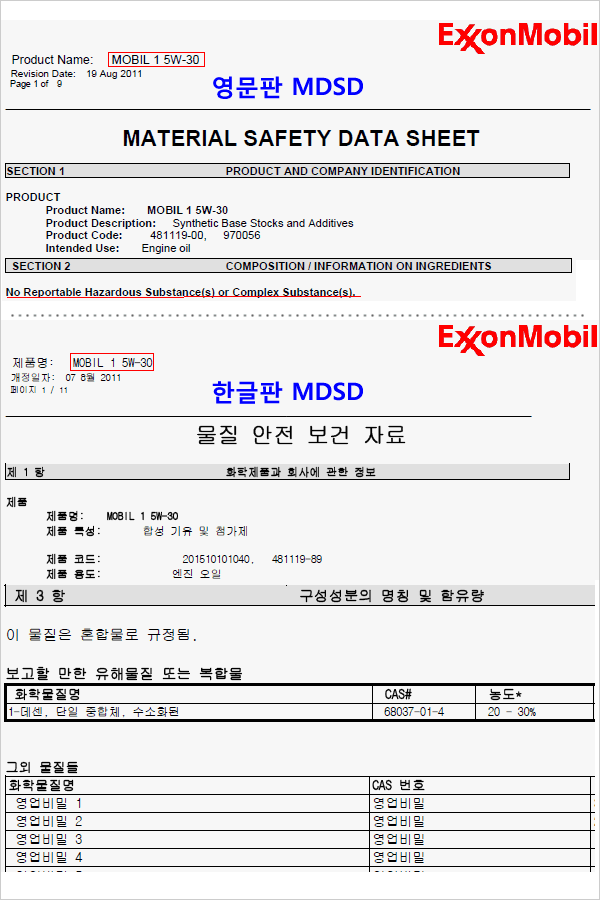

ZIC XQ Group III YUBASE Mobil 1 5w-30 Состав баз на англоязычной версии MSDS засекречен
Поэтому обратимся к корейскому варианту документа
Как видим, только 20-30% PAO (CAS number 68037-01-4)
Хотя масло заявляется как полностью синтетическое Источник http://www.kncenergy.co.kr/lubricants/e ... il_syn.htm

Наверное описание cas 64742-55-8 подходит больше Gr.2

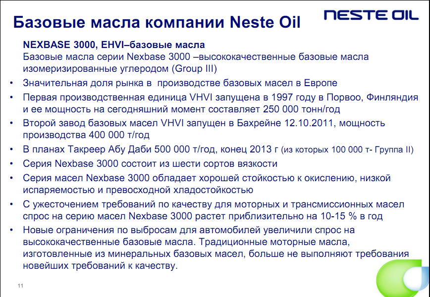

Есть ещё CAS 72623-87-1, Lubricating oils (petroleum), C20-C50, hydrotreated neutral oilbased.
Группа 3+ (vhvi) от Neste, Nexbase 30xx. Например HYDROISOMERIZED BASE STOCKS NEXBASE 3080, , (ПАО были 20xx серии, и вроде производственные мощности ПАО проданы коноко-филипсу, не помню откуда помню
Интересно кстати, есть ли какие-то трибологические особенности базового масла в зависимости от размера молекул, C20-C50 или С18-С35 например..?

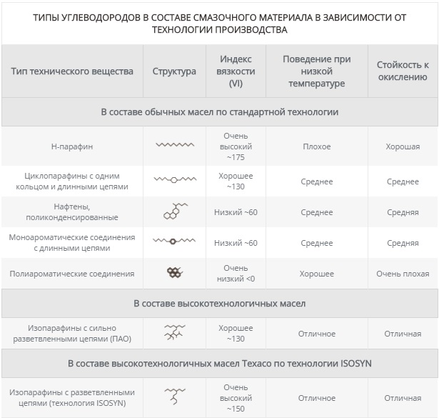

А какие CAS должны быть у гр.III+
Не шелловские GTL, а которые на изопарафинах из нефти
Типа мобиловского Visom и т.п.
Про изопарафины нашел инфу только у тексако http://www.starlube.ru/texaco/technology/
ISODEWAXING (изодепарафинизация) — молекулы парафинов преобразуются в молекулы высококачественного базового масла, в отличие от обычных технологий, при которых парафины удаляются.
ПАРАФИНЫ СИНТЕЗИРУЮТСЯ (ПРЕОБРАЗУЮТСЯ) В ИЗОПАРАФИНЫ, БАЗОВОЕ МАСЛО ОБРЕТАЕТ ОТЛИЧНЫЕ ТЕМПЕРАТУРНЫЕ СВОЙСТВА
- изопарафины.jpg (80.77 КБ) 8371 просмотр

Дмитрий Анатольевич, шевроновский Isosyn это II и II+

А куда деют III+ тогда?
Бог с ним с шевроном, но мобил Visom ведь на изопарафинах по схожей технологии?
