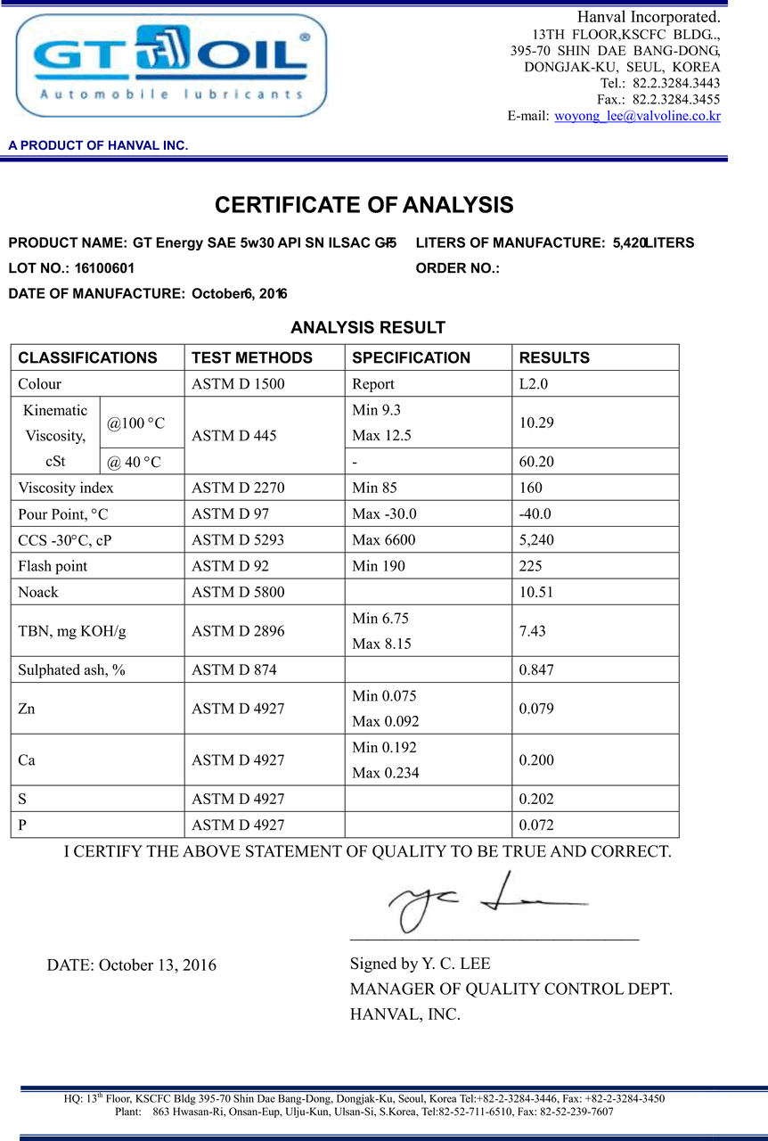

Запросите у GT анализ номер партии который был на акции, или если у кого то остались номера канистр - отправьте их в GT..
так как нужны данные именно этого замеса...

Под рукой есть фото литрового флакона. На нем выбито 16100601. Получается 1 партия от 6 октября 16 года. 4 литровая канистра тоже есть, но достану не раньше, чем через неделю. Надеюсь, что точная дата принципиальной разницы не играет.
Отправлено спустя 8 часов 27 минут 14 секунд:
Посмотрел код на 4 литровой канистре – 17010304. Желательно запрашивать по нему – доля масла больше.

Сертификат на данную партию

натрий убрали,кальций добавили,все логично,значит в отработке еще и кальций так же ушел -20%... :?
