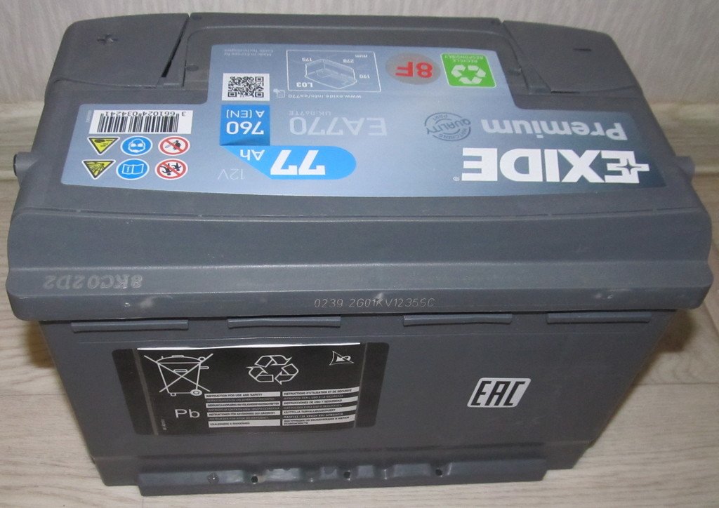

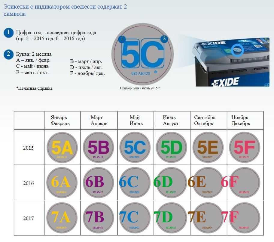

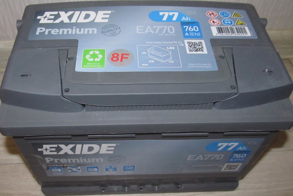

Купил свояку в Шкоду А5 1.6MPI вот такой
EA770 за 5777 руб
по расшифровке конец 2018 года
