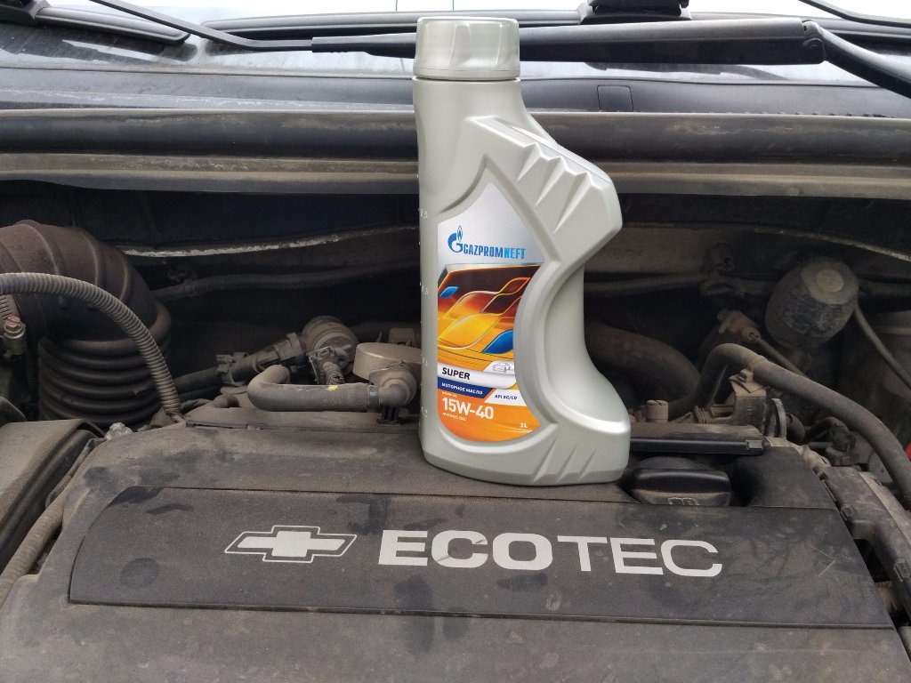

Я с вами, пацаны! :ear:
Как я дошел до такой жизни.
Смеркалось. Несте 5w-50, разбавленное полулитром синтолюкса, после поездки в Крым ушло на полуровня(500мл). По приезду домой было добито примерно трехстами-четырехстами миллилитрами Лукойл Люкс Полусинтетическое 5W-40 (SL/CF)( прошлогодние остатки надоели болтаться в машине), и вот сейчас, спустя 2-2,5 тыс. км на пробеге почти в 10тыс., уровень опять снизился до середины щупа. Т.к. менять масло я пока не планирую, решил долить чем-нибудь интересным, интерсным в магазине оказалась канистра ГПН :). Влил весь литр, получилось с "горкой" объемом в поллитра примерно.

:facepalm можешь теперь масло не менять, просто доливай
