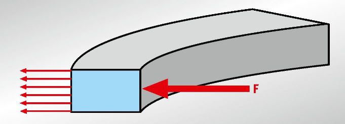

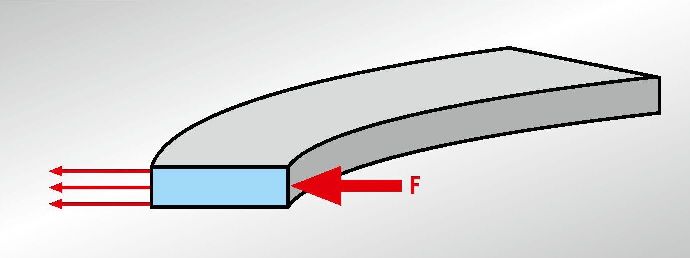

Специфическое давление прижима
Специфическое давление прижима зависит от упругости кольца и поверхности прилегания кольца к стенке цилиндра (F х А). Чтобы удвоить специфическое усилие прижима, имеются две возможности: либо удваивают упругость кольца, либо делят пополам поверхность прилегания кольца в цилиндре. На рисунке видно, что результирующая сила (специфическое усилие прижима = сила х площадь), которая действует на стенку цилиндра, постоянно одна и та же, хотя упругость кольца удвоена или, соответственно, поделена пополам.
У более новых двигателей - тенденция к меньшей высоте кольца, так как нужно понизить внутреннее трение в двигателе. Однако, это можно осуществить только в том случае, если уменьшить эффективную поверхность соприкосновения кольца со стенкой цилиндра. При уменьшении высоты кольца вполовину, уменьшается также в два раза упругость поршневого кольца и, вместе с тем, трение.
Так как оставшаяся сила действует на более маленькую площадь, специфическое давление прижима на стенку цилиндра (сила х площадь) при половине площади и половине напряжения остаётся таким же, как при двойной площади и двойном напряжении. http://axela-mazda.ru/kolca/funktsii-i- ... olets.html

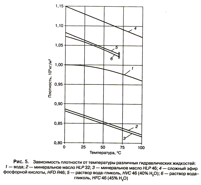

Плотность и термическое расширение
коэффициент термического расширения минеральных масел приблизительно составляет 7 · 10-4 К-1, то объем гидравлической жидкости увеличивается на 0,7%, если ее температура повышается на 10 °С. http://www.expert-oil.com/articles/Fizi ... masel.html

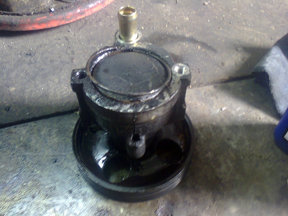

На первый взгляд ничего интересного, если бы сам не столкнулся с неприятным явлением в системе ГУР.
Насосы ГУР в Ford Taurus (может возрастное, не знаю) первых выпусков гудят не по детски, может возникать подклинивание руля в жаркую погоду, температура "трубки охлаждения" - не дотронешься. Экспериментировал с разными ATF и PSF. На сколько я понял по скудной информации из открытых публикаций, состав PSF несколько отличается от ATF в части неких фрикционных присадок или свойств, связанных с работой фрикционов... Очередная ATF, температура за бортом под 40, агрессивное вождение... руль клинит, жижа пошла из бачка, рядом выпускной... - обошлось. Остыл, овощем доехал до дома, разобрал ГУР - ни каких внешних признаков перегрева. Заменил жидкость на "из уже проверенных", усилил охлаждение и больше с этим не сталкивался.
Если кто может объяснить разницу между PSF и ATF буду признателен.
Как я понимаю -
PSF ... относятся к группе с неизменяемыми фрикционными свойствами. Коэффициент трения скольжения увеличивается с уменьшением скорости скольжения фрикционного элемента, т.е. в начале включения фрикционного элемента коэффициент трения скольжения больше, чем в конце этого процесса. Иными словами, коэффициент трения покоя у масел с неизменяемыми фрикционными свойствами больше, чем коэффициент трения скольжения.
ATF (кроме Type F, Type G и т.п.) физика обратная, плюс температурная зависимость. Температура при сведении фрикционов растет... - мокрое сцепление.
Была идея залить что-то типа 0W20, но не сподобился.
Сообщений по поиску "перегревается ГУР" - пруд пруди...
ГУР может дать прикурить по самое не балуй. Тема не простая, но почти не привлекает внимания масляных гуру. Судя по публикациям, насос клинит, как на новых авто, так и на видавших виды. Весьма неприятно в потоке... :facepalm

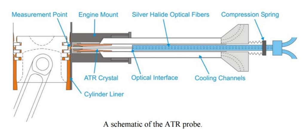

Любопытные результаты получены в исследованиях с использованием аппарата, объединяющего ATR (отражательная спектроскопия) и FTIR (ИК-спектроскопия). Он позволяет изучать поведение масла непосредственно в двигателе («in-situ»), например, в области поршневых колец [1]: https://docviewer.yandex.ru/view/113000 ... U4fQ%3D%3D
В частности, в масле зоны поршневых колец другое соотношение присадок! В сравнении с маслом в картере, концентрации соединений Са и ZDDP выше. Исследовались разные масла, минеральные и синтетические – у последних разница меньше. Сделано предположение, что концентрирование присадок происходит вследствие высокотемпературной потери части базы, в большей степени характерной для минеральных масел («испаряемость»).
Кроме того, выявлено разное соотношение данных изменений: концентрация элементов в зоне поршневых колец по сравнению с картерным маслом для Cа и Zn/P выше соответственно в 1,44 и 1,2 раза в минеральных маслах, в 1,2 и 1,1 раза в синтетических маслах [1].
Дело в том, что молекулы Ca-содержащих детергентов полярны и имеют большую молекулярную массу, поэтому остаются в смазке. У ZDDP испаряемость выше: при температурах более 100-150 оС из ZDDP образуются более мелкие молекулы полифосфатов цинка, которые играют роль модификаторов трения, что важно в данной зоне, но они и легче испаряются с поверхности [3].
Таким образом, небольшие количества продуктов деградации масла указывают на их участие в образовании нагаров, однако вклад этих продуктов в механизм образования высокотемпературных отложений явно преувеличен. Нагар – продукт сгорания углеводородов прежде всего, из топлива, в значительно меньшей степени – из масла.

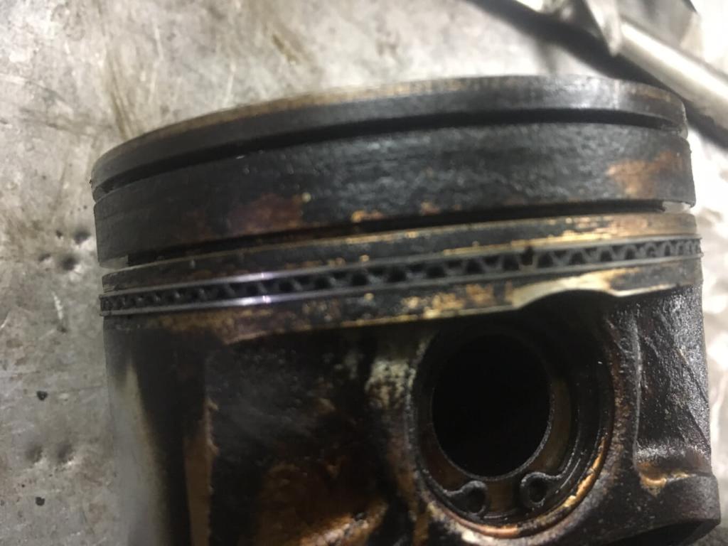

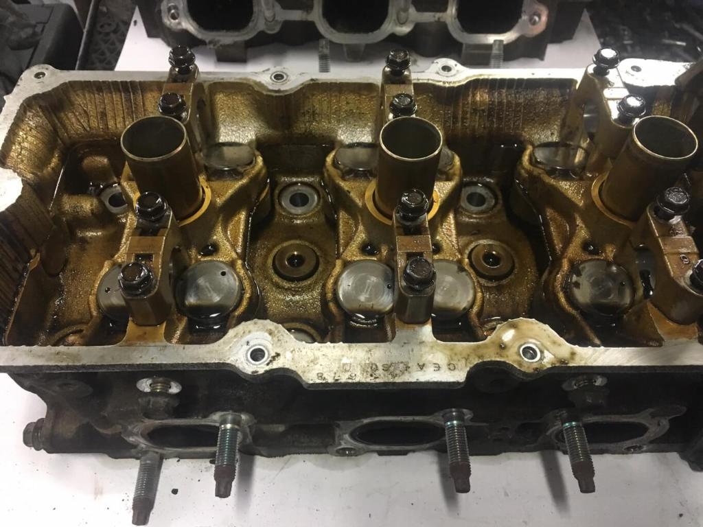

mvg писал(а):Нагар – продукт сгорания углеводородов прежде всего, из топлива, в значительно меньшей степени – из масла.
В качестве примера http://jni-motors.ru/blog/68-nissan-max ... nogo-zhora
Низко и средне температурных отложений мало, а поршневая..., как ее контролировать не вскрывая? :facepalm

Уважаемый mvg, не подумайте что я вас хочу чем то обидеть, но объясните: зачем вы пустились в тему нагарообразования если тема ветки Теплофизические свойства смазочных материалов и техн. жидкостей?
Нагар это что, свойства?
И зачем вы выложили такие огромные фото? Вы считаете что они свидетельствуют в пользу версии "Нагар – продукт сгорания углеводородов прежде всего, из топлива, в значительно меньшей степени – из масла" ??????? :shock:
Вы полагаете, что по этим фото можно понять что нагар возник именно от сгорания топлива, а не от сгорания масла?
Самое верхнее фото в п.38 зачем выложили? Где вы увидели там нагар, на каких деталях? :shock:

Lew, не пойму, мы вроде распрощались с вами... Нет ни малейшего желания с вами дискутировать, т.е. вообще. Если вам непонятно происхождение нагара, я вам точно не смогу объяснить. Где-то мое мнение, коль я увидел зависимость, где-то мнение сторонних авторов. Мнения, но не ваши "академические" знания и убеждения.

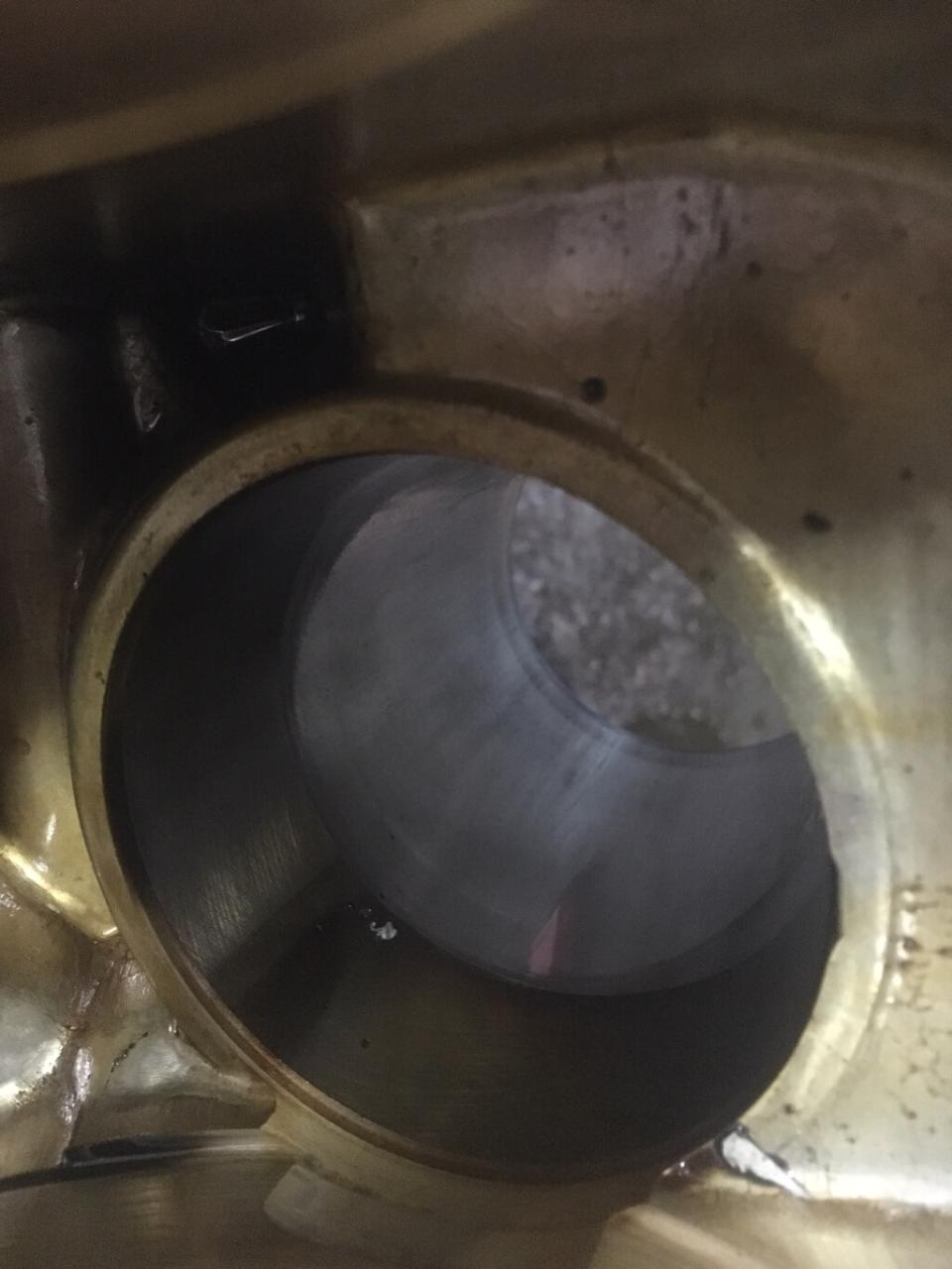

Двигатель чистый - поршень коксуется, причем массово. Не отдельные машинки, а поголовно 2-х литровые. В нынешний движок лью масла, где заявлена и обнаружена ПАО база. Пока в норме. Разок залил III группу, разница есть, правда на субъективном уровне. Может сподобимся, поставим на прогон с постоянным контролем масла... по всем параметрам и с прогнозами. Разве что металлы искать не будем... ;)
Что еще?
Если вам непонятно, я не учитель, да и с червячными передачами у меня туговато. Кому надо, тот увидит. Не утомляйте.

Lew писал(а):Самое верхнее фото в п.38 зачем выложили? Где вы увидели там нагар, на каких деталях?

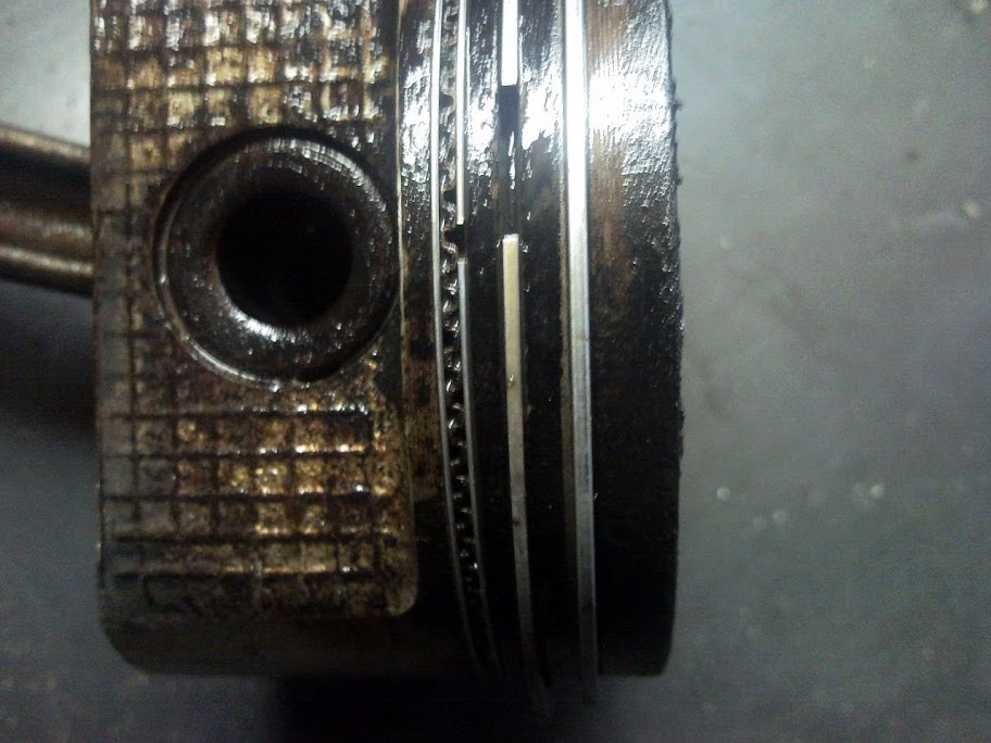

mvg писал(а):Двигатель чистый - поршень коксуется, причем массово.
Не получается мне объяснить профессору - почему двигатель чистый, хон заводской, а поршень коксуется. Все хвастаются чистотой "под клапанной крышкой", но ни кто поршневой. Редкие фото на эту тему тут же заворачиваются "рекламную обертку", даже не пытаясь разглядеть суть.
По другому мотору на том же сервисе
Двигатель ел масло из-за изношенных поршневых колец и маслосъемных колпачков. Все трущиеся детали были в идеальном состоянии. Очень редко когда при ремонте мотора оставляем старые вкладыши (за последние 2 года это первый случай) - однако твои были по состоянию как новые. Смысл их менять, если они еще 200000 км пройдут. Видимо масло, которое ты используешь, действительно работает.
С маслосъемными непонятно (ДВС V-образный), ну да шут с ними. Пусть будут. Резинки (полимеры) в ниссанах реально не живут долго, но дело, ИМХО, не в них.
Всё это авто 2001-2005 года выпуска. С реальными пробегами за 200-300 тыс. Проект назывался - "Технологии обслуживания автомобиля в послегарантийный период". Допускаю, что будет вторая серия, но на другом уровне.
Если и так непонятно, тогда извините.
Кольца стали подвижны, но дренаж "пробить" не удалось. Из другого сообщества (Клуба).

Матом можно? - да для того, чтобы показать, что двигатель в целом чистый..., не засран. Что еще?
