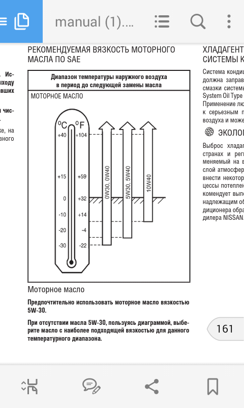

Сообщение BlackSea1239 »
Гена, "Согласно мануалу, 5w30 подойдет до +25. "
Манул к ниссану алмера с двигателем рено к4м предполагает более широкий верхний температурный диапазон для 30-ки
