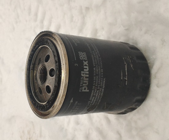

PURFLUX LS214 (France) , куплен в экзисте , ~400руб
вот это ведро было установлено на ауди моего ребёнка
всегда испытывал непоколебимую веру в изделия сего производителя, из-за чего пришлось попутно изучить матчасть( BBJ(пихло), (т.к., "не верил я в стойкость юных, не бреющих бороды" ) ), изготовить хитровыпендренную приладу для измерения давления в двигателе, купить: 6л декстрона, тюбик хорошего герметика, длиную головку на 24(?), 6л Мобил 5в50, новый фильтр, снять и поставить поддон, провести несколько часов в холодном гараже :D плюсом сынок месяц сидел на измене, типа кончина двигателя, а стоимость нервов, их ничем не измеришь
заранее обвинять уважаемый бренд не буду, вскрытие будет скоро
данное фото размещал на клабе, тут же от ясновидящих услышал обвинение, что сделал это с помощью отвёртки :shock: , фото там разумеется стёрто вместе со мной, т.с., чтобы "ни слуху, ни духу" :D
Gubkin писал(а):хотелось бы всё таки чтоб поворачивали фото перед выкладкой
и не указана модель фильтра и место приобретения
детали решают всё - а с ними туговато
LS214(France) , куплен в экзисте , ~400руб., подлинность сомнений мало вызывает, коробка, традиционная складка, всё как положено
Последний раз редактировалось П.В. 27 мар 2017, 11:47, всего редактировалось 1 раз.

П.В., на твоем фильтре центральная часть трубка или спиралька?

сейчас трудно судить, скомкано всё, когда распилю, специально обращу внимание
а это имеет какое-то значение?
