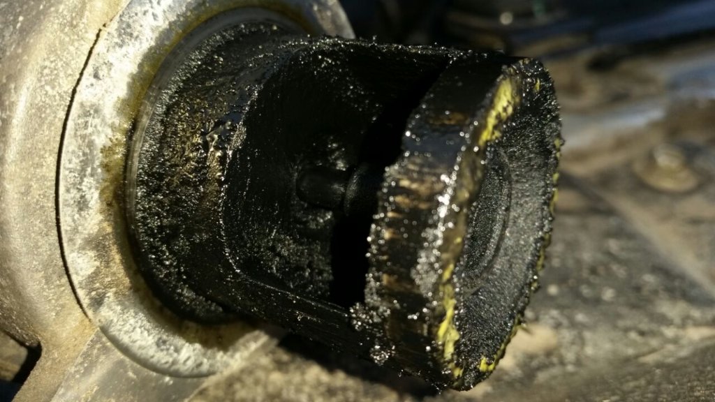

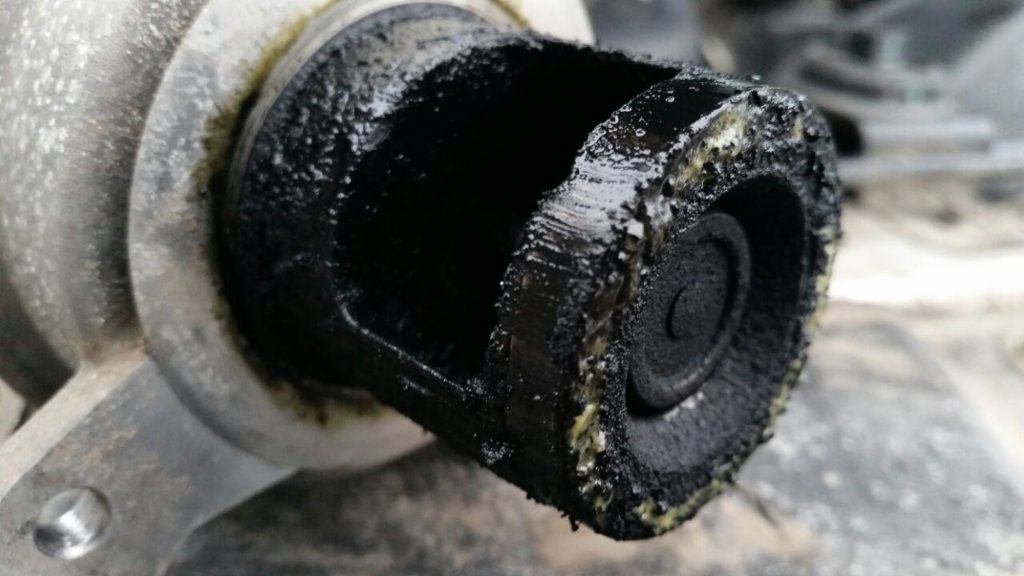

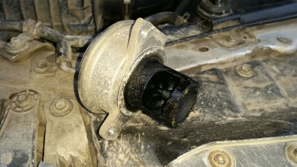

Chevrolet Trailblaser II 2013 г, дизель VMmotory RA428 в обвязке GM, машине 4 года, пробег - 184 тыс км.
Как видно до состояния "Ужас, ужас!" и "Шеф, усе пропало!" очень и очень далеко :D

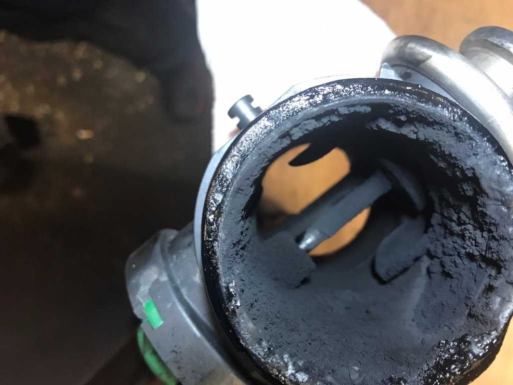

EGR с Citroen Berlingo 1.9 D DW8 без турбины на пробеге 98т миль - 159 т км. Никто , похоже , до этого его не снимал. Топливо лили непонятно какое, но - английское. С маслом та же история
