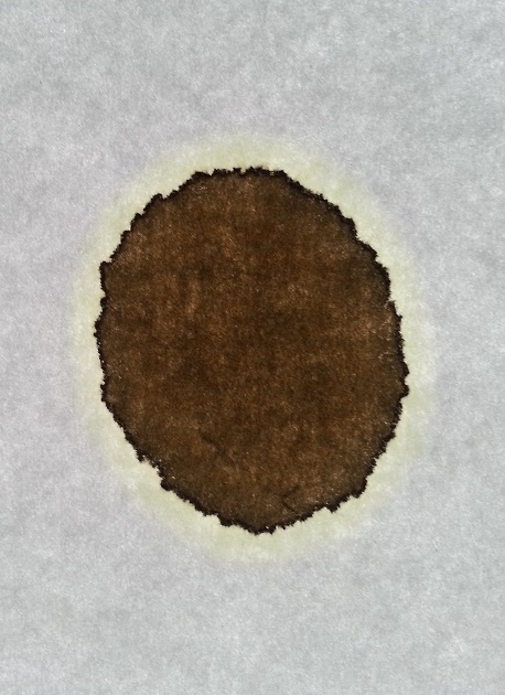

Сообщение vanj »
проехал 9000км на равенол VST, из них 5500 трасса - по 14 часов подряд...
уже надо менять, вчера нашел старые фильтры на работе, решил сделать капельную пробу...
интересует мнение людей, кто в этом понимает.

vanj писал(а):уже надо менять
масло в полном порядке, можно ездить ещё
Сообщения: 20015
#34
да, на вид масло ещё ого-го
там наверное и 200 м\ч ещё нет
#35
1 т\км еще докатайте и меняйте. На дружественном форуме полно анализов где капельная еще ого-го, а масло в хлам.

Сообщение vanj »
Gubkin, примерные подсчеты говорят о том , что да, около 200моточасов...
3000км средняя не более 30км.ч
6000км средняя около 70км.ч или слегка за...71-74км.ч
следом вопрос = а по моточасам - сколько на масле ездить...я всегда по пробегу ориентировался.
mikong, да, вот по этому то и спросил... но в любом случае на этой неделе меняю, двигатель с сеточками в каналах... лучше, чтоб не нагорало ничего...хотя масло в дороге постоянно от 109 до 115 градусов было
спасибо за комментарии .
#37
vanj писал(а):а по моточасам - сколько на масле ездить
Смотря на каком, в каком моторе и в каком режиме. На масле уровня MB 229.5 + RN710: 350-400 часов/12-15тыс/год - что раньше наступит.
