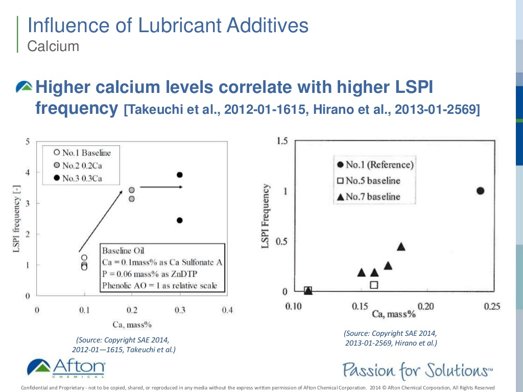

Зависимость частоты возникновения эффекта LSPI от кол-ва кальция в масле

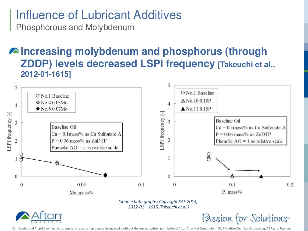

Как видим, базовое значение с 1000 ppm Ca значительно реже вызывает эффект в отличие от масел с 2000-3000 ppm Ca Зависимость частоты возникновения эффекта LSPI от кол-ва ZDDP и молибдена

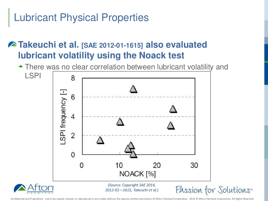

Увеличение модификаторов трения и противоизносных присадок приводит к уменьшению эффекта! Зависимость частоты возникновения эффекта LSPI от NOACK масла

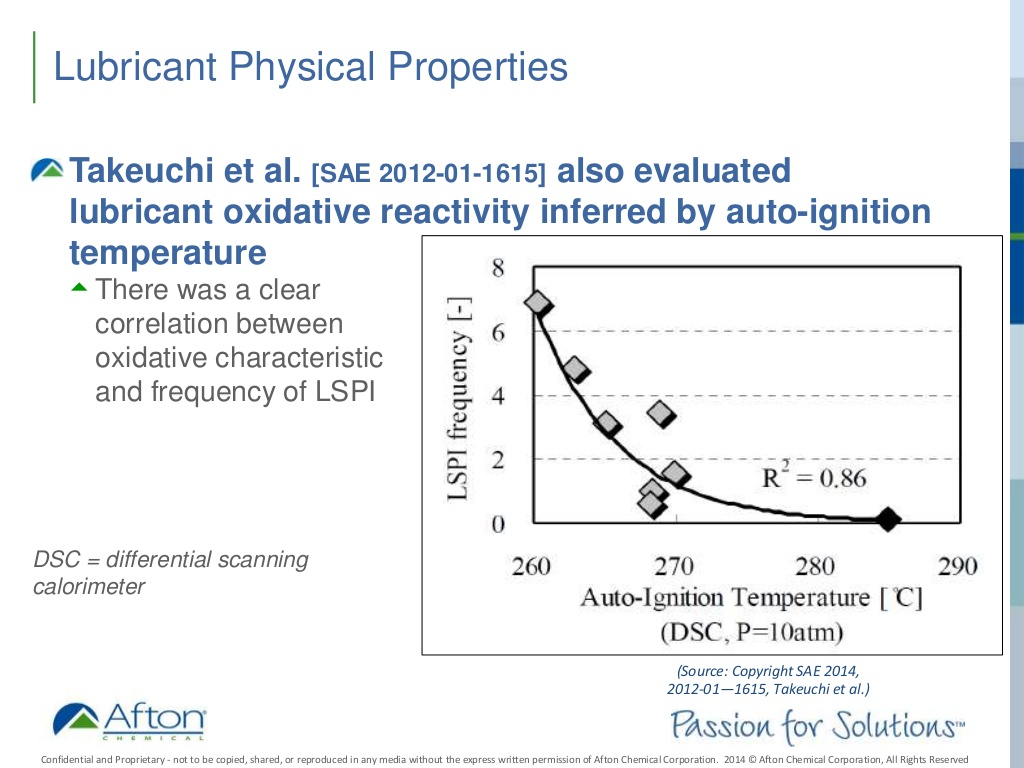

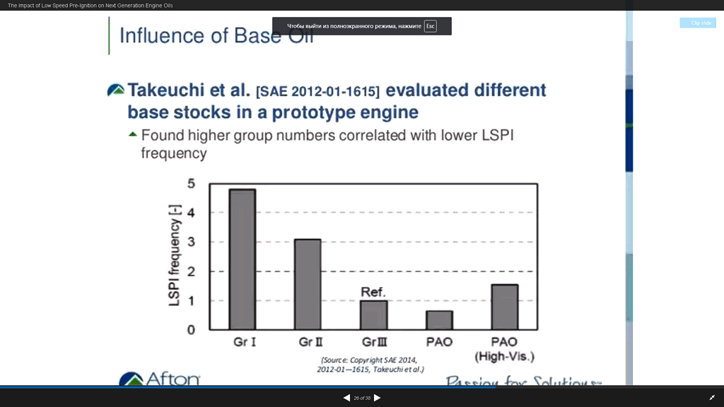

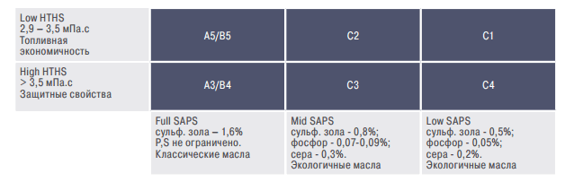

Зависимости какой-либо нет Зависимость частоты возникновения эффекта LSPI от вспышки масла Частота возникновения эффекта LSPI в зависимости от типа базы в составе масла В идеале использование масел пониженной сульфатной зольности - С1 и С4. В зависимости от требования мануала (требования к HTHS)

не вспышки, а самовоспламенения! интересно, что за масла воспламеняются при 260...Gubkin писал(а):Зависимость частоты возникновения эффекта LSPI от вспышки масла
