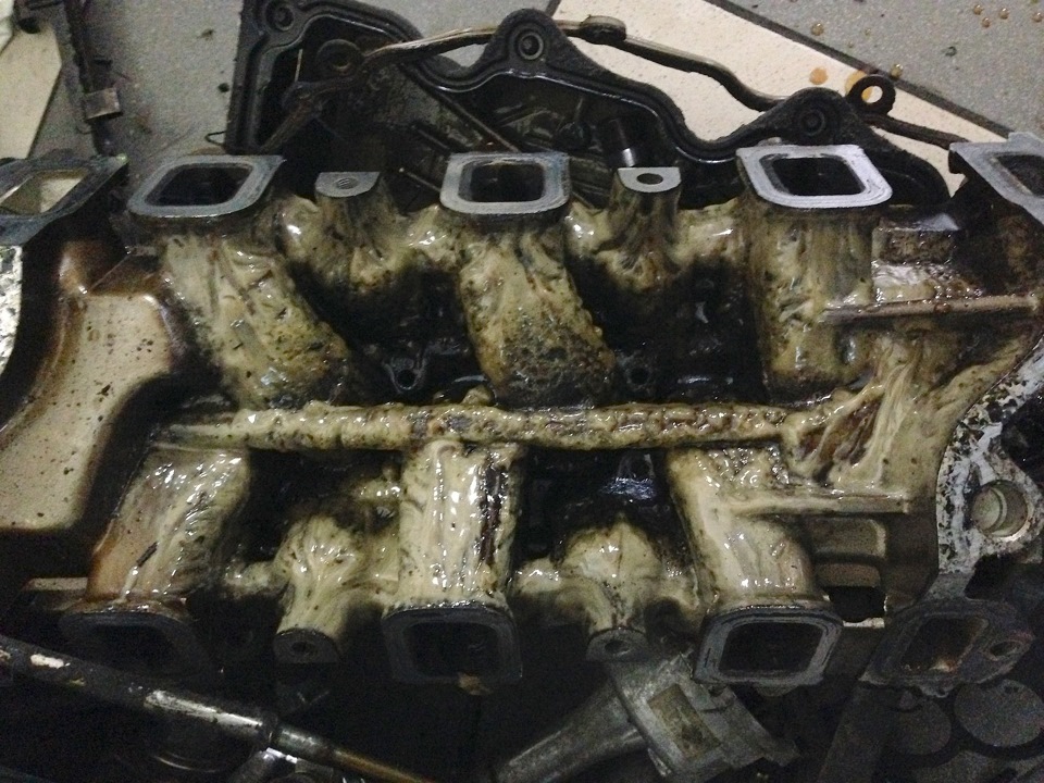

Несмотря на то, что подкапотка вся внешне чистенькая, да и машинка сама большую часть времени гаражного хранения, прикипело и заржавело все, что только может прикипеть и заржаветь) Когда все-таки вскрыли, то увидели принеприятнейшую картину в виде эмульсии… Это очень странно, потому что на щупе я ее не заметил…
Хороша сгущёночка!))) Интересно, что на щупе этой эмульсии видно не было!
https://www.drive2.ru/l/2108336/
Белый или черный гуталин в этих движках обычное дело, но все упорно придерживаются рекомендаций изготовителя по выбору масла, хотя рекомендованные интервалы вполне приемлемые - 5 тыс. миль. Высокие температуры термостатирования. Знал бы весь расклад заранее, катался бы на раритете до сих пор :) Приятная машинка, пока не ломается.

mvg писал(а):Белый или черный гуталин в этих движках обычное дело, но все упорно придерживаются рекомендаций изготовителя по выбору масла
А что там за рекомендации? ИМХО, эмульсия от недогрева.

http://taurus-club.ru/faq/index.php?op=viewid&id=123
Движки в G1,2 (далее не ведаю) от низких температур не страдают. Скорее от перегрева. Кипят...
5. Антифриз
Тут всеми цветами радуги. Что важно – не стоит пристально смотреть на нижнюю температуру, хотя, обратить внимание стоит. Главное для «нас» это точка кипения! Первая скорость вентилятора включается примерно при 110 гр.Ц. А в блоке может быть чуть выше. Посему антифриз с температурой кипения 115 гр.Ц. НЕ ПОДХДИТ!!! Есть готовый розовый (+125), а лучше, зелено-желтый (+132) АГА антифриз. Так же, можно развести концентрат, но температура кипения не менее 120 град.Ц. !!! иначе будет раздувать шланги и прокладки блока будут чувствовать себя не очень хорошо. Почему раздувает шланги (в случае с антифризом) – если первая скорость вентилятора включается примерно при 110 гр.Ц., то внутри мотора, в блоке, он уже начинает подкипать – двойной вред: 1 – резкое ухудшение охлаждения, 2 – довольно резкое расширение в системе охлаждения (да, клапан стравит лишнее в расширительный бачок, но ведь не сразу, и если это постоянно, то эта одна из причин раздутых шлангов). ТОСЛОЛ ни в кое случае нельзя лить в Тарасы по той же причине.
Замена масла и фильтра в двигателе - 5000 км
Замена масла и фильтра в АКПП - 15000-30000 км
Замена свечей зажигания - 50000-60000 км
Замена проводов зажигания - 100000 км
Замена антифриза и тормозной жидкости - 2-3 года
http://taurus-club.ru/faq/index.php?op=viewid&id=111
Пока разобрался, доработал, время было упущено.
p.s. К вопросу о том, что какие-то общие рекомендации выработать достаточно сложно. Есть индивидуальные предпочтения, но ни как не правила.
Стоило перейти на нормальную синтетику, вместо "Полностью синтетическое" моторное Castrol Magnatec с PMCC 206 https://msdspds.castrol.com/bpglis/Fusi ... 9QKS23.pdf , как ситуация разительно меняется...
Скорее всего, все это настоящее для Castrol Magnatec. Ни какого "заявленного соответствия".
ACEA A3/B3, A3/B4
API SL/CF
VW 502 00 / 505 00
Renault RN 0710 / RN 0700
MB-Approval 229.3
BMW Longlife-01
