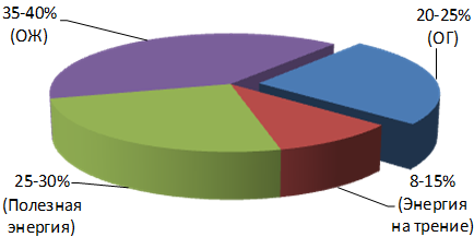

Общеориентировочные значения
Потери на излучение "сидят" составной частью в самом верху ОСТ - остаточные потери теплоты
1-е снизу теплота на эфф. мощность, 2-е отведенная с ОГ; 3-я - отведенная ОЖ

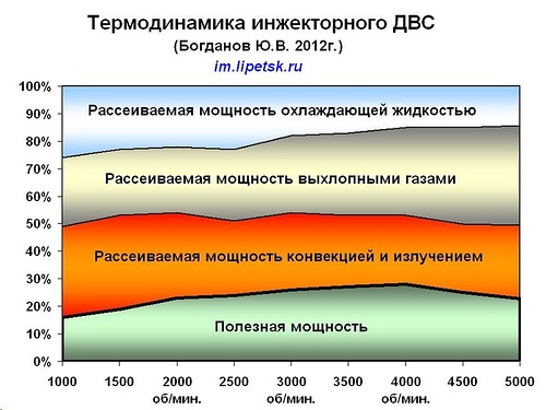

Vadim_Mk, вопрос распределения тепла поднят лишь за тем, чтобы оценить возможность оценки изменения теплофизических свойств жидкостей. "Ежели в одном месте чего убудет, то в другом — присовокупится"
Если Лев прав, речь об 1-5% (95% и более идет через радиатор), ничего из этого не получится. На уровне погрешности измерений.
Возможно и он не прав, а истина где-то посредине.

mvg писал(а):Общая теория гласит, что в систему охлаждения отводится примерно столько же тепла, сколько преобразуется в полезную мощность. Мощность ДВС - 260 кВтРадиатор - 160 кВт. Примерно 60% от максимальной мощности ДВС
Где потеряли сотню?
Я так понял что про отвод теплоты с отработавшими газами вы никогда не слышали :D
Еще раз вдумчиво изучите вот этот примерный расклад - ну видно же наглядно как распределяется теплота - что вам непонятно?

mvg писал(а):Вы за какое распределение, а то Инет полон разных картинок?
Я за то, что привел в п.п. 258, 264.
Откуда взял свои данные Ю.В. Богданов для меня Великая Тайна.
Повторюсь:
Lew писал(а):Если конечно автор не изобразил таким образом тепловой баланс складывающийся в его представлении на холостом ходу
Вы думаете он составил тепловой баланс на ХХ, как считаете?
