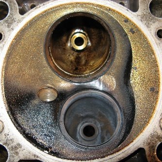

Ну и еще раз про "особые условия эксплуатации"
Так вот, снарядил я сааб после ТО на море, Абхазия, Сухум — 1800км + 1800км + 500км по местности. Потом еще несколько раз дача, кляча и т. д. https://www.drive2.ru/l/496021857078608740/

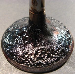

Для понимания - клапан двигателя, после топлива, полностью соответствующего нормам ГОСТ (К5), а если и ГОСТу не соответствует?
Всего-то 60 (шестьдесят) часов моторных испытаний.
Поскольку масло купер "пустое", оно банально может не справиться с "нестабильным" качеством топлива... Абхазия, Сухум ... море, чайки. В самом масле серы нет, но это не значит, что ее не было в топливе...
А после такого топлива, двигатель лучше не заводить вообще с любым маслом
Боюсь, что в этой части "защиты двигателя", способности масла купер ограничены... + агрессивность к полимерам эфиров, которую ни кто не отменял.
p.s. Все картинки с официальных испытаний в Системе ААИ-ГСМ. Метод СЕС F-05-93 «Оценка чистоты впускных клапанов на двигателе МВ М102Е»

mvg писал(а): ↑21 апр 2019, 06:17 Так вот, снарядил я сааб после ТО на море, Абхазия, Сухум — 1800км + 1800км + 500км по местности. Потом еще несколько раз дача, кляча и т. д. https://www.drive2.ru/l/496021857078608740/

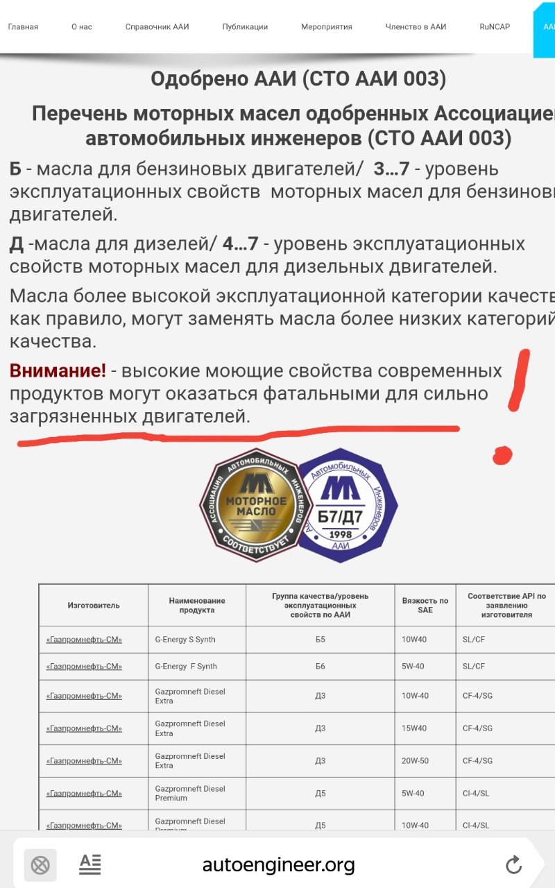

Эти фото вообще не связаны с топливом. Это про отмывающие свойства и обсудили несколько страниц назад
В этой системе сертификации, что ты изучаешь даже написано:
Ты мне скажи, эти клапана прошли тест?
Почему их не спасли традиционные присадки?

Дмитрий Анатольевич писал(а): ↑21 апр 2019, 10:19 Это про отмывающие свойства и обсудили несколько страниц назад
Это вы так решили, но у явления может быть и другая природа https://chem21.info/info/730362/
По второму варианту отработанное масло из мешалки в смеси с 5% воды, специально добавляемой в него, подается в трубчатую печь для отгона горючего, где оно нагревается до 260—280°. Из испарителя масло направляется через холодильник в одну из мешалок для сернокислотной обработки. Температура масла при этом должна быть порядка 35—40°. В данном случае обработка масла серной кислотой проводится в один прием при расходе 4% серной кислоты от веса масл 1 в течение 25—30 мин. Для осаждения кислого гудрона в конце перемешивания в масло также добавляется 2% земли. После отстоя кислого гудрона с землей в течение 6—8 час. и его спуска масло перекачивается в другую мешалку для основной контактной обработки 5% отбеливающей земли при температуре 80°
Вернее, причин может быть много, а их воздействие комплексным.
Удобное объяснение не значит правильное и единственно возможное. ;)

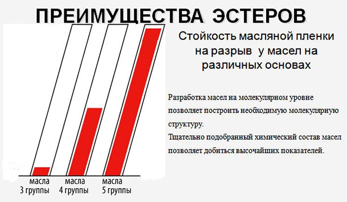

Зачем раз за разом пытаться доказывать прочность масляной пленки, образуемой эфирными маслами? - оно уже давно доказано, а прочность пленки в разы превышает прочность пленки минеральных масел.
Если что-то и доказывать, то в узлах, где априори имеет место быть граничное трение. Медь/ZDDP; эфирные (полярные) масла/минеральные (не полярные).

Дмитрий Анатольевич писал(а): ↑21 апр 2019, 10:19 Ты мне скажи, эти клапана прошли тест?
Не прошли...
Дмитрий Анатольевич писал(а): ↑21 апр 2019, 10:19 Почему их не спасли традиционные присадки?
Те, что в масле? - а с какого они должны быть на клапанах?
Я лишь подчеркнул, что масло во многом должно противостоять "топливным" отложениям. Коли есть отложения на клапанах, будут отложения в камере сгорания и на поршне.
Поршня нет, не предусмотрено методом.
Если в топливе есть сера, будет и серная кислота... будет и кислый гудрон
Кислый гудрон, образующийся при обработке масла серной кислотой, представляет собой очень вязкий продукт черного цвета, находящийся в масле в сильно раздробленном состоянии, плохо отстаивающийся.
Не его ли обнаружили в фильтре при вскрытии...? - фото выше в теме. ;)
