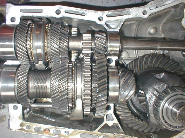

mox111 писал(а): ↑15 июл 2019, 10:25 даст клина быстрее в 3 раз
Согласен. В коробке очень редко встречается гипоидная главная передача, но бывает.
В основном в переднеприводных коробках применяется цилиндрическая.
image (1).jpg (69.18 КБ) 2673 просмотра
