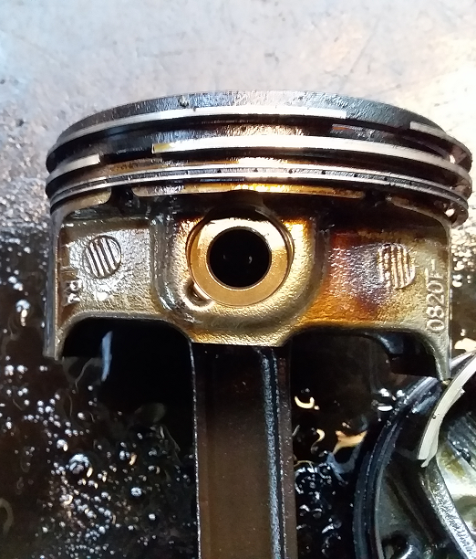

Система ААИ-ГСМ
Второе масло после первой заливки (другая машина)
Причины обращения и признаки те же.
Кольца подвижны...
Кольца подвижны...
- image003.png (826.27 КБ) 1611 просмотров

Машина кстати всегда на присадках в топливо, иногда для контроля вытаскиваем и разбираем форсунки - они девственно чисты и работают с параметрами новых (время впрыска, распыл, обратка). Это в регионе, где хорошее топливо как класс отсутствовало как раз с 2014 года до прихода Татнефти (и то 2-3 заправки им торгуют пока).
По поводу случая с налетом - надо делать анализ этого налета - из чего он.
Фото в невысоком разрешении, но и по ним видно, что отложения только в парах трения. Это наводит на мысль, что туда мог высадится какой то компонент из масла под воздействием давления/температуры.
Скорее всего случаи будут продолжаться, и нужно выработать стратегию при дефектовке мотора.
Понятно, что при износе вкладышей получим соответствующие элементы в масле. Но вот не могли ли вкладыши это "покрытие" и нанести.
Например корейцы сейчас применяют вкладыши с керамическим покрытием. Может и поставщики ВАЗ могли что то похожее поставить на конвеер.
Проблема может идти и от дефекта маслонасоса - так просто получить износ вкладышей и стук мотора не получится, надо иска причину падения давления, и соответствующего износа.
Но самое неприятное, это то, что трибологические процессы, происходящие в парах трения реально не изучены до конца.
Например - формирование углеродосодержащего вещества в парах трения, в том числе в режиме гидродинамического трения, при вводе силикатов в масло.
Возможно здесь похожий случай, только покрытие не защитное получилось, а на оборот.
Надо исследовать это покрытие как на химическом, так и на физическом уровне.
Замерить размер шейки на момент изменения размера относительно заводских допусков, измерить шероховатость поверхности.

Честно говоря, я не знаю схему работы сервисных центров по гарантии. Совсем уж плотно мы этой проблемой пока не занимаемся. Идет обмен мнений - "что делать"?
Материалы на форуме выложены с согласия ... Полагаю, участие общественных объединений потребителей пойдет на пользу общему делу. Новых версий пока не появилось. Возможно, рассматриваемый случай реально новый - кто-то в очередной раз изобрел, как из воды бензин делать. Будем разбираться вместе
