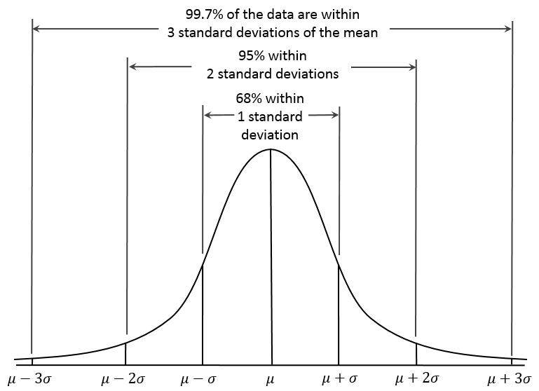

coronamark2 писал(а): ↑17 фев 2020, 22:21 все равно получится - дофига железа...
n-лет назад поднимали вопрос по оценке результатов испытаний, но понимания не нашли:
- диспергирующие свойства
- фильтрующая способность
- прочность деталей
- место отбора пробы
- возможности (особенности) измерительного прибора и т.п.
"соринки видим, бревнА не замечаем"
Согласно "нормальному распределению", область максимальной концентрации (по размерам частиц) в каждом конкретном случае может занимать разное положение по оси Х. Если пик в нано диапазоне, ICP покажет "все содержимое". Если пик смещается вправо, в область микро, ICP видит "хвост" или "погрешность" измерения.
Коробка в поддоне, но ATF, как слеза... ;)
Castrol Vecton Long Drain 10W-40 E6/E9 c Renault Laguna 3 1,5 dCi после 8062 км (Пост Бозон Хиггса #86037) - прибор зафиксировал 42 ppm железа в области его разрешения и не более. Плохо это или хорошо сказать практически невозможно без учета всего прочего.
20 мкм частичка Fe во взвешенном состоянии в масле не удержится, либо отфильтруется, либо осядет в поддоне.
Любые крайности - повод для беспокойства.
Диспергирующие свойства ни какие - конгломерация, фильтр, поддон, прибор - "отличный" результат по металлам износа ... ;)
