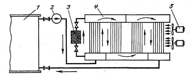

Vadim_Mk писал(а):масла в трансформаторе с условиями работы масла в двигателе внутреннего сгорания- это извините как детородный орган сравнивать с пальцем..
1 — Бак трансформатора; 2 — электронасос; 3 — адсорбный фильтр; 4 — охладитель; 5 — вентиляторы обдува.
Максимально допустимая температура масла в верхних слоях при работе с номинальной нагрузкой +95°С.
Форсированный обдув радиаторных труб улучшает условия охлаждения масла, а следовательно, обмоток и магнитопровода трансформатора, что позволяет изготовлять такие трансформаторы мощностью до 100 000 кВ∙А.
Как бы да. Такую дуру под капот не запихнуть. Согласен. ;)

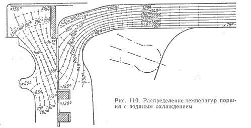

Я вам ссылочку выше давал на график, с температурами поршня и стенок цилиндра, когда разбирались с градиентом температур. Не поленитесь, полюбопытствуйте. Может чо в голову и придет.

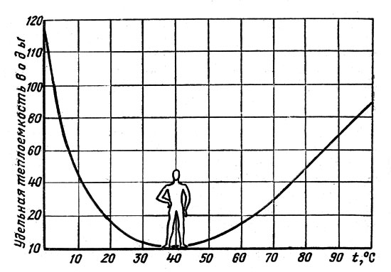

Есть еще теплоемкость, но я уж боюсь поднимать эту тему :)

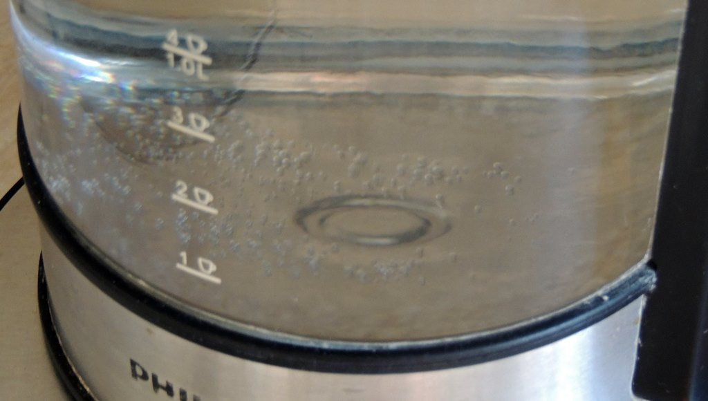

Почему шумит чайник? :)
На горячей поверхности образуются пузырьки пара, но не поднимаются к поверхности. При контакте с более холодными слоями жидкости , пар конденсируется и пузырек схлопывается и шумит ;) . Процесс продолжается до тех пор, пока вся вода не прогреется до температуры кипения. Если верхний слой воды постоянно охлаждать или подмешивать более холодную воду, процесс образования и схлопывания пузырьков пара идет непрерывно. ... - типа того, как происходит в системе охлаждения двигателя.
При образовании и схлопывании пузырьков пара энергетический баланс нулевой.
