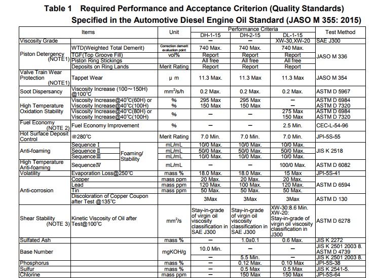

байки-байками ,а проблемы в 21 веке те же остались ,отсюда свои тесты ,на чистоту поршней M336 NISSAN TD25 (особенно "наполнение" верхней канавки) и тот же износ клапанов JASO M354 (двс митсубиши) ...
и даже в замороченном DL-1 фосфора 0,10% (конечно макс...но) и серы 0,5 (что дает небольшой запас по присадкам например)...
