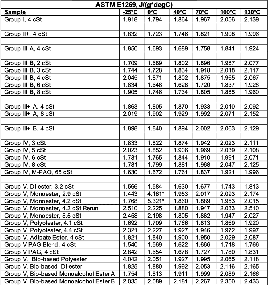

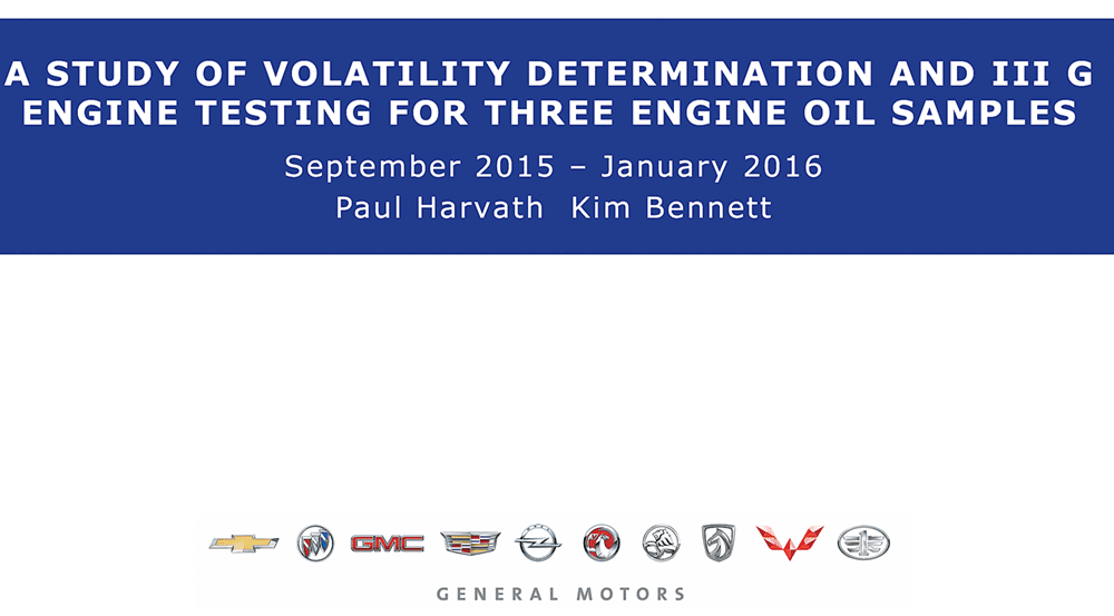

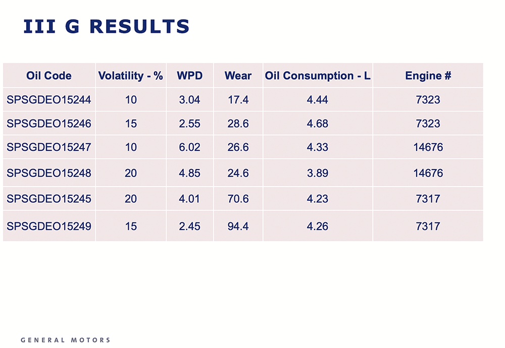

nonconfo, вот, скажем, несколько интересных визуальных материалов, которые мне удалось быстро подобрать для вас.
Первые две иллюстрации-таблицы, вероятно, будут любопытны и bmwserv_ICE, т.к. Сергей, кажется, проявляет некоторый интерес к подобному. Но не могу гарантировать на сто процентов его интерес :).
Что же касается остальных трех - они происходят из презентации компании GM, касающейся исследования "важности" Noack.
Весьма занимательно - на что влияет показатель Noack у трех схожих масел на базе dexos/Afton и HC базы.
Прекрасные картинки, особенно учитывая, что они основаны на реальных моторных испытаниях Sequence IIIG.
