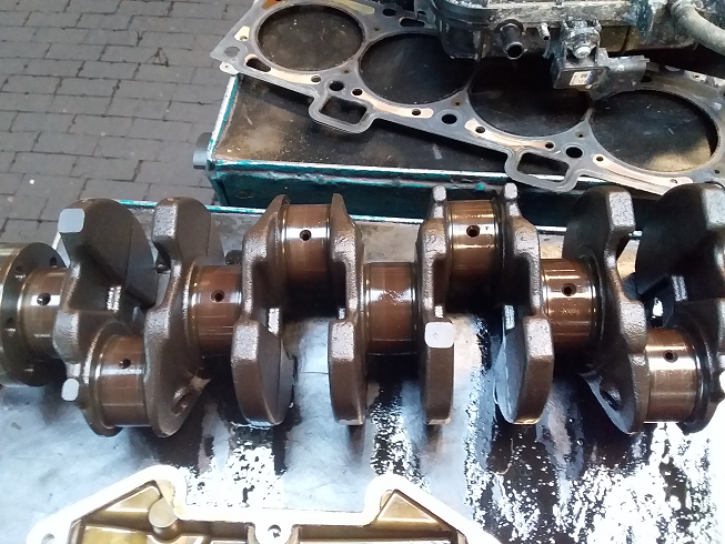

Коллеги помогайте. Прислали фото, не можем понять, что это такое. Налет в местах трения устойчивый, не смывается, как лак.
Маслу трындец. Щелочное - ноль. Пробеги незначительные.

mvg, может добавляли в масло присадки типа Noname для масла ? в итоге масло дало конфликт присадок и скурвилось

mvg писал(а): 05 июл 2019, 11:13Коллеги помогайте
масло на анализ. Сто пудняк гавножижу левую залили типа валены или куппера. Последнее наиболее вероятно т.к. щелочное НОЛЬ это про куппер.

Не так выразился. Щелочное в ноль от начального 5,5-6. Масло Б5 (SL)
Случай не единичный для региона... Пробеги от 7 до 15 тыс.
Первый раз вижу подобное. Не можем понять природу отложений. Как будто железным суриком (оксид железа) натерли

mvg, Антифриз?

Booth писал(а): 05 июл 2019, 12:11Антифриз?
Если бы не коричневый слой на шейках КВ

mvg писал(а): 05 июл 2019, 12:14 Если бы не коричневый слой на шейках КВ
В масле имелось в виду. В других парах трения чисто что ли?

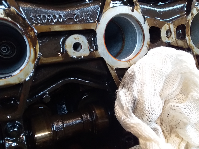

Еще фото прислали
Отправлено спустя 2 минуты 12 секунд:
Booth писал(а): 05 июл 2019, 12:19 В других парах трения чисто что ли?
Не понимаю, как в паре трения может быть такой налет. С купером, как раз, понятно, а это что?
Масла вполне обычные...

mvg писал(а): 05 июл 2019, 12:22 Не понимаю, как в паре трения может быть такой налет. С купером, как раз, понятно, а это что?
Я и спрашиваю утечка антифриза, попадание его в масло было?

mvg писал(а): 05 июл 2019, 12:07Масло Б5 (SL)
бренд и какое именно. Надо всё знать, марку модель авто, пробег, мотор, масло итд.
Чо за лас вегас ? ставлю на 15 черное.. :kuku

Booth писал(а): 05 июл 2019, 12:22 Я и спрашиваю утечка антифриза, попадание его в масло было?
Думаю, что нет.

Бозон Хиггса,
Обращение потребителей по дефекту стук в двигателе, при разборке выявлены повышенные износы цилиндро-поршневых групп, вкладышей, шеек коленвала, на поверхности деталей присутствует налет коричневого цвета. По результатам исследования проб топлива, моторного масла однозначно вины потребителя в использовании некачественных топлива, моторного масла, не доказано. В отдельных пробах срабатывание функциональных присадок из-за отсутствия, либо низкого щелочного числа могло произойти из-за влияния некачественного топлива, но на момент изъятия пробы, отклонений от требований ГОСТ не выявлено.
Пока интересует природа явления, что могло вызвать формирование отложения нехарактерного цвета при условии, что рецептура масла вполне типичная? - масла разные. Одно из...
Кинематическая вязкость при 100 °С, мм2/с ГОСТ 33 14
Индекс вязкости ГОСТ 25371 135
Щелочное число, мг КОН/г ГОСТ 11362 6
Зольность сульфатная, % масс. ГОСТ 12417 1,4
Температура вспышки в открытом тигле, °С ГОСТ 4333 220
Температура застывания, °С ГОСТ 20287 -40
Испаряемость по НОАК,% ГОСТ 32330 12
Плотность при 20 °С, кг/м3 ГОСТ 3900 890

Бозон Хиггса писал(а): 05 июл 2019, 13:25 нет конкретики
объявлять причастных - highly likely
масла разные, признаки общие

mvg писал(а): 05 июл 2019, 12:07 Случай не единичный для региона... Пробеги от 7 до 15 тыс
может от этого стоит отталкиваться? может еще все на одной заправке заправлялись и в одно +/- время?
