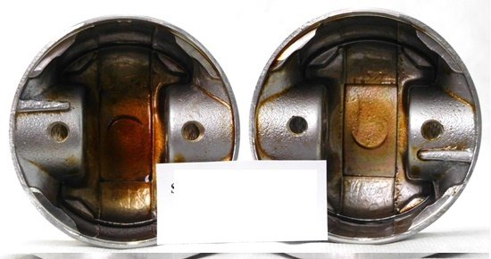

Можно было покрутить это топливо по СТО ААИ007, в частности по методу СЕС F-05-93 Оценка чистоты впускных клапанов на двигателе Мерседес-Бенц М 102 Е. Выше есть фото клапана после бензина по ГОСТу (К5)
