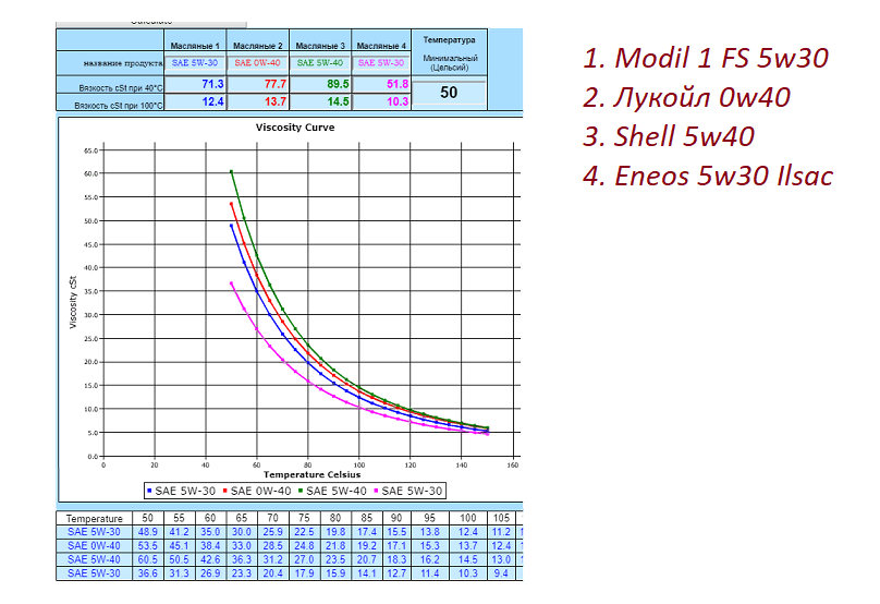

mvg писал(а): ↑04 дек 2019, 02:09 И тем не менее, вопрос в этом http://www.lada-largus.com/forum/thread5772.html
Таки вроде и большой разницы нет, если судить по графику при темп.50*и выше, при сравнении мАсел Лук 0/40 и Mobil 5/30, буди только в сравнении с Илсак, который я не катаю. МАсла 5/30 прокачается больше, чем масла 5/40, имея значит свои плюсы, хотя бы в охлаждении поршней. Далее, при увеличении оборотов, уже откроется клапан перепускной, не зависимо от масла, 5/40 или 5/30. В остальном конечно
