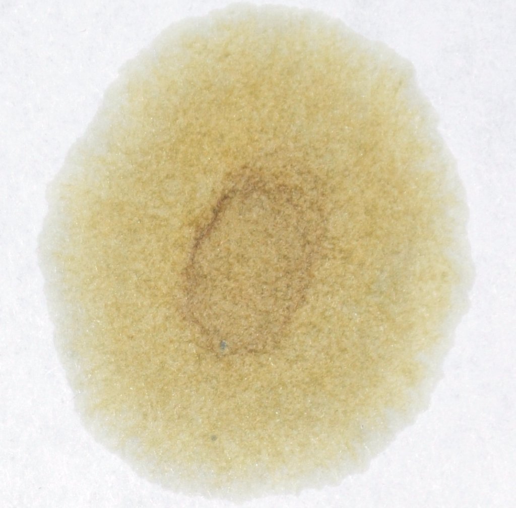

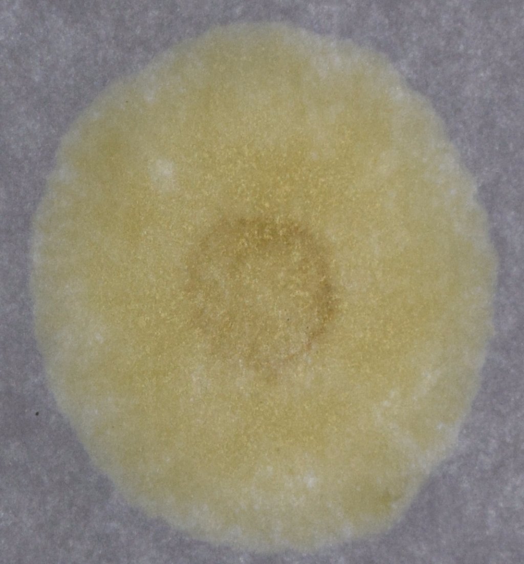

GReY писал(а): ↑06 сен 2017, 21:04сли проба сохла хотя бы сутки
Переснял в одинаковом освещении.
Горячая после трех суток:
Холодная после двух суток:
#167
Вердикт тот же - масло ещё не труп. но уже близко. Доливать начал на этой же машине? Если да, то скорей меняй к чертям с промывкой.

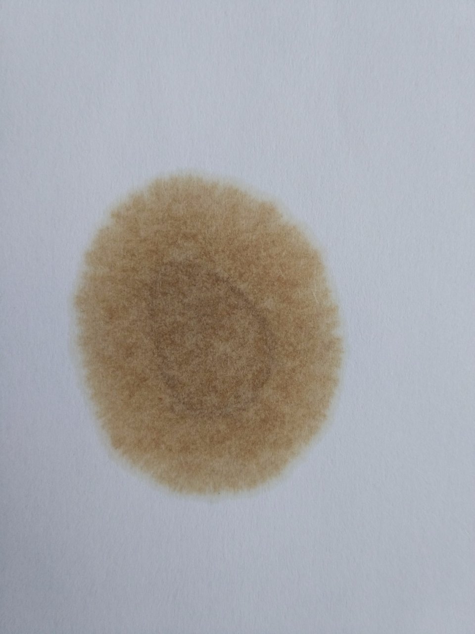

Rolf JP 5W30 5500км, через 500км заменю, похоже отработало. Часть масла еще чистая, но не хочется дожидаться момента смерти масла и замарать ДВС.

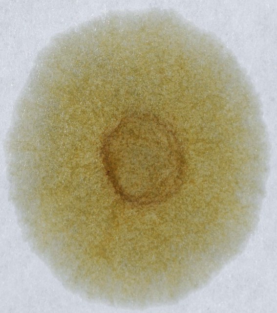

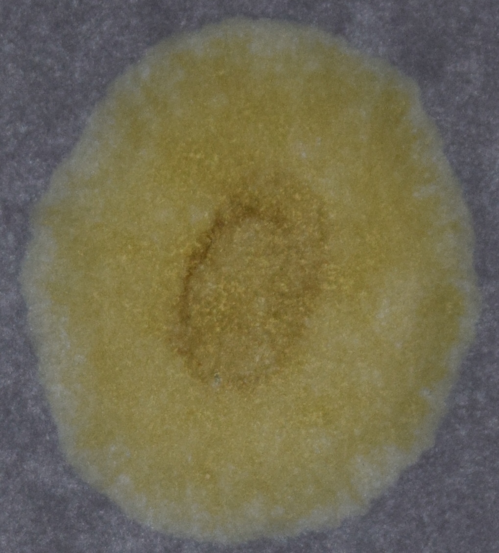

Нафтан Гарант 15w-40 SJ (+ на 4000км добавил 10% POE32), 6300км.
#170
cthulhu, авто на газу?
cthulhu
Сообщения: 142
Зарегистрирован: 15 июн 2017, 14:19
Имя: Andrei
Авто: Vesta, 21129
#171
Сообщение cthulhu »
veles, нет же. Неужели все так хорошо?
#172
cthulhu, проба светлая.
#173
+ на 4000км добавил 10% POE32...ну и как это понимать ? нет доверия 1 группе ? ...капля хорошая,видимо трасса сплошная без городской толчеи :) ,моточасов совсем мало...cthulhu, правду и только правду...
cthulhu
Сообщения: 142
Имя: Andrei
Авто: Vesta, 21129
#174
Сообщение cthulhu »
Хорошо, исповедуюсь: к 1гр. уже доверие есть (больше, чем к 3-ей). ПОЕ добавил, т.к. прочитал занимательную темку на Олейне про холодильные масла и даже купил литрушку без проблем, а дальше руки сами зачесались. Кроме того, имхо в Весту даже летом лучше SAE30 (на эту тему еще поэкспериментирую).
Трасса наполовину с городом. Думаю, секрет в том что пробег всего 22 тык и не было до этого перекатов, и минералка современная вполне живучая.

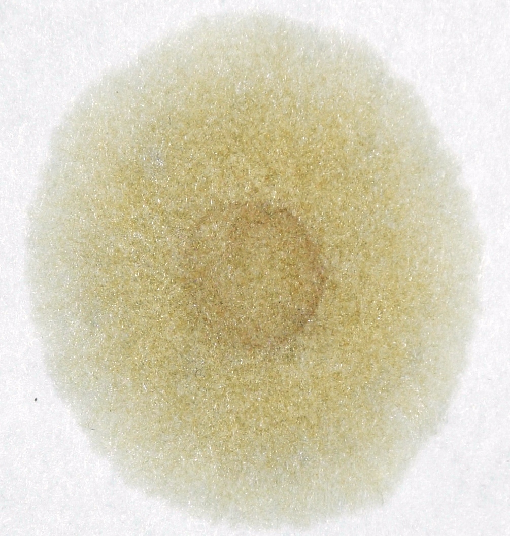

Rolf JP 5W30 6600км, катать дальше? Средняя скорость 30км\ч...
#176
vital_xbc писал(а): ↑11 окт 2017, 14:23 катать дальше?
вполне.

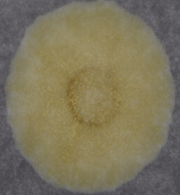

Rolf JP 5W30 7700км (около 250моточасов), заменено на 0W30 в зиму (которая все не наступит - сейчас +10С и это ненормально!)
Я думал это масло обычный хлипенький ILSAC, а оно крепкое оказалось. Shell HX7 и ZIC X7 5W30 после 5500км выглядят хуже!
