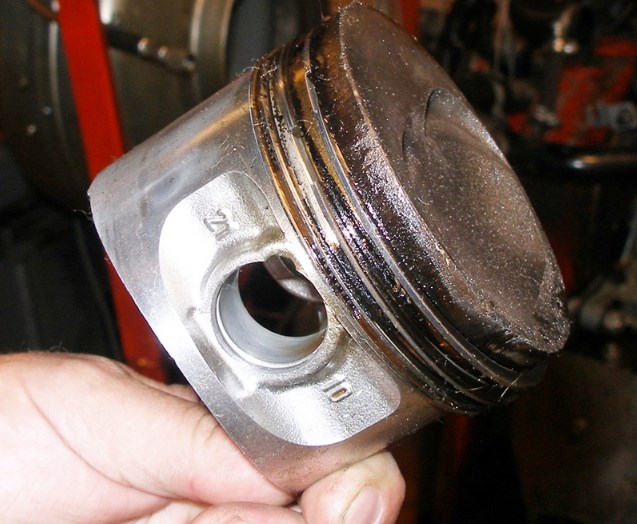

Не знаю, что было в 66 году, но это фото жигулевского поршня после 64-часового испытания масла там же, 6 лет назад.

mvg писал(а):фото жигулевского поршня после 64-часового испытания масла
В каком цикле? Если мотор все 64 ч работал в режиме макс. мощности, то вполне возможен именно такой результат. Только в этом случае он будет абсолютно не показателен.
И кстати никогда не слышал о массовых случаях пригорания колец моторов ВАЗ.В том числе таких фактов ни разу не было зафиксировано при испытаниях Шабанова в Питерском Политехе
Про ВАГ слышал, про ВАЗ нет

Lew писал(а):ни разу не было зафиксировано при испытаниях Шабанова в Питерском Политехе
За 20 часов при переменной нагрузке? - шутник.
Lew писал(а):все 64 ч работал
4000об, 80Н
Стандартные испытания моторного масла по СТО ААИ 004

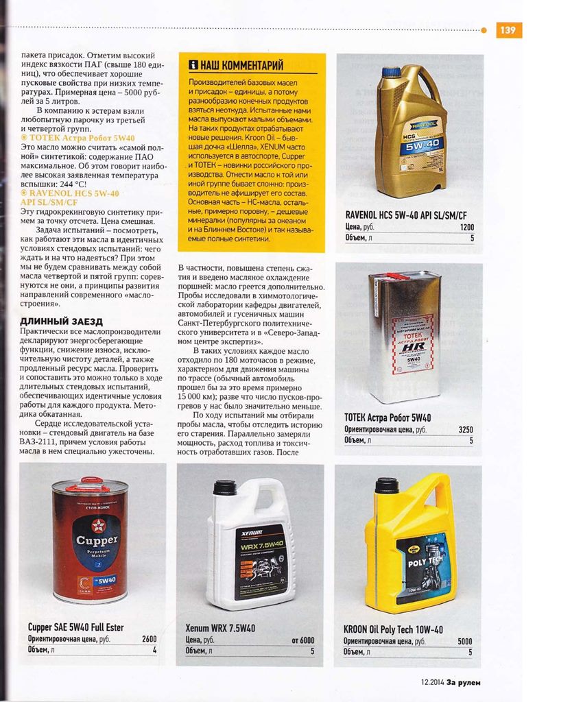

Если у Шабанова цикл испытаний (непонятно каких) 180 часов, я знаком только с "журнальными", 5 масел будут гонять 900 часов, плюс время на технологическую подготовку.
Ориентировочная себестоимость (стендовых), при этом, будет в районе 2,5-3 млн рублей за 5 масел. Дорогие статейки..., время на статью от полугода.
ДВС с масляным охлаждением поршней создают свои проблемы в части испытаний масел. Поршни хорошо охлаждаются и практически не коксуются за приемлемое время. С этой проблемой столкнулись и вазовцы. В то же время, без масляного охлаждения, поршень за час уже не поршень.
http://postimg.org/image/cofz7uiob/
Т.е., это слегка не объективно, но для сравнения годится. Тоже самое можно получить за 20-30 часов моторных испытаний именно масел с хорошей повторяемостью, по другой методике.
Кстати, в этой статье лидировали масла с более высокой теплопроводностью!!! - чем выше, тем лучше результат. На это почти ни кто не обратил внимание.
