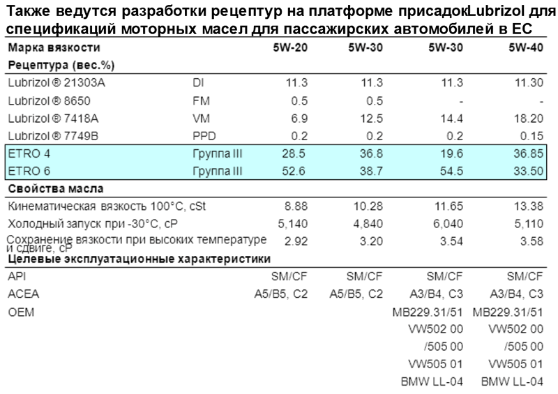

mox111 писал(а): 07 ноя 2017, 08:29шелл GTL/PAO/3гр. 0w-30 504/507 ИВ-200 (Начинаю переживать за дизеляк )...
я уже за тебя начинаю переживать!...
ты сам то как думаешь в масле у которого индекс вязкости 200 и допуск 504, загустителя много хорошего, или мало дешевого азиацкого?
прекрати упоминание детсада, открываешь америку про загуститель ...такое ощущение ты забыл с кем разговариваешь и где находишься!
иногда кажется что ты просто бредишь, постоянно приводишь какие то данные сравниваю масла А5 с 229,5 и каким то образом приплетая это в 504му допуску! ты не понимаешь что рецептур может быть больше чем одна? :)
ты вроде не глупый человек, но к чему эта голимая залепуха!? ...
по факту даже в таблице загустителя больше! ...ПОНИМАЕШЬ БОЛЬШЕ! ..а не примерно одинаково! ...ты очень глупо выглядишь!
в 504/507 загустителя еще может быть больше пусть на 0,5% ...но это ничего не меняет(больше есть больше)...и загуститель может быть другой совсем...

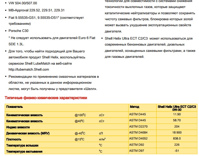

mox111 писал(а): 07 ноя 2017, 13:27такой высокий индекс вязкости настораживает...
о каком именно масле спич-то? откуда известен IV?

GReY писал(а): 07 ноя 2017, 13:48о каком именно масле спич-то?
Shell C2/C3 0W-30

я тебе привел самый простой пример (рецептур ест-но миллион),издеваешься? вязкость базы очень важна ,как и допуски оем,от этого будет дозироваться метелка (короткая или длинная) и ест-но загустители -это целый класс присадок с разными функциями (помимо основной) и это не в коем случае не говорит о том ,что в 5-30 504/507 больше загустителя,чем в обычном 5-30 а3/b4...мое мнение -скорее наоборот (но у тебя же только свое мнение и оно правильное ?)...(подожду месяц :coffee: )

GReY,
вот
Использование масел 0w-XX круглогодично
#161
Уже нашёл. ИВ не падает в отработках, как у Idemitsu 0W-20, но по щелочному в бензинках конечно быстро сдыхает.
Кстати плотность как бы намекает, что базы маловязкие, а полимерки много.

вот это и пугает :) ,hths >3.5 в этом продукте полностью зависит от модификатора (и не суть насколько он крут ),дизель свое возьмет ,в конце концов дойдет до базовой вязкости (кв100-4/4,5сст)...видимо спасение есть в большом кол-ве сажи :D (или как всегда частые замены ),но это все-таки лонг лайф для европы :?

mox111 писал(а): 07 ноя 2017, 14:48я тебе привел самый простой пример
Что ты привел? К чему ты это привел? Есть вот такие варианты с составом базовых масел у 229.51, с гораздо большим содержанием 6сСт базы,чем у А5/С2, но при этом и с гораздо большим количеством загустителя, что, вероятно, и позволило получить 229.51/505.01 и говорит о том, что загуститель там имеет меньший SSI, чем в "безоемном" А5, почему его и потребовалось больше. И что? Как мы это соотнесем с тем, что более требовательный к загустителю 504/507, вдруг, будет иметь меньшее его содержание(меньший SSI), чем более простые рецептуры? Шиза же какая-то вырисовывается, нет?
