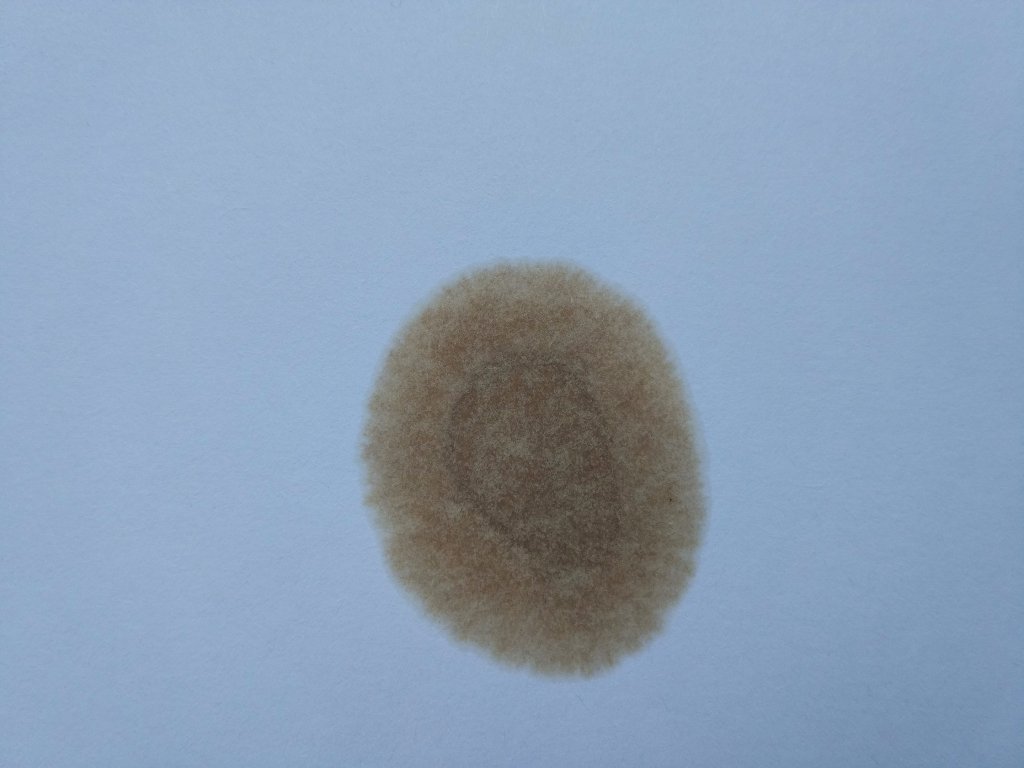

mikong писал(а): ↑05 сен 2017, 07:50сколько сушил?
около 20 часов

mikong писал(а): ↑05 сен 2017, 07:50Я бы через 1т заменил.
На данный момент пробег около 9700км, сожжено около 840л. бензина. Часы не считал, но думаю, что за 300 перевалило.

А чего капелька такая маленькая? Масло ещё не труп, конечно, но уже готово смениться.

GReY писал(а): ↑05 сен 2017, 08:18А чего капелька такая маленькая?
Горячее капал, кое как нацедил. Холодное, конечно, проще достать.

Ради интереса ещё холодное капни. По идее в нём больше грязи будет видно.

Масло засрано растворенными отложениями, процесс распада и окисления пошел судя по цвету и разваливающемуся ядру. Я бы сменил заранее...

veles, имхо размер ядра мало что значит, он всегда повторяет контур первоначальной капли.
А по внешнему виду пора менять в ближайшее время, но не срочно.
Я так понял это 5w-50?

Многоразперегретая...срочная замена :popcornn:

это нормальное состояние моторного масла :)

А ты видел изначальный цвет этого масла? :D Оно изначально темное, если интересно.

Капнул

Холодное масло выглядит как умершее. Похоже растворенные отложения во взвеси на холодную поднимаются вверх. Такой тест не объективен. :D

очень даже объективен.
veles, если проба сохла хотя бы сутки, то масло уже растекается неохотно и зоны чистого масла нет совсем, то есть оно уже пресытилось продуктами сгорания, скоро начнёт гадить (если уже не начало).

горячая была не такая страшная :D

У меня на холодную любое масло через 2000-3000км масло выглядит также страшно. При этом на горячую все более чем хорошо. Ничего не гадит, чисто.
