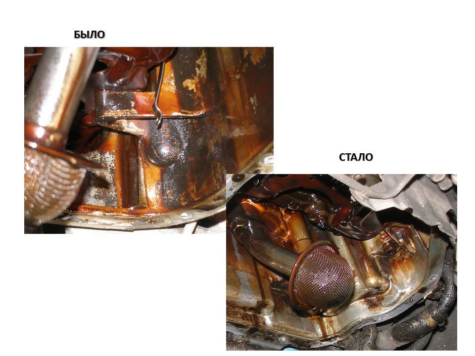

Нифика не отмывается двигатель маслом Texaco A5. очевидно прежний владелец обслуживался у дилера ,мотор через заливную грязноват ,не ошмётки, но чистого металла как у себя на рио я не вижу.
Может правда залить чтото минеральное типа петро канады?

А с чего ты себе надумал, что просто моторным маслом ты сможешь отмыть двигатель? Это будет долгий, нудный и малоэффективный способ. Вот Куппер отлично моет моторы, эстеры и ПАО, а кряки даже с супер щелочным так себе моют уже уделанный мотор, не те ПАВы в них, чтобы это делать.

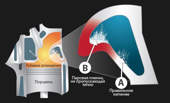

Когда-то поднимал тему на форуме Теплофизические свойства смазочных материалов и техн. жидкостей
1. При испытаниях масла по СТО 31697153-ААИ004-2019 - Метод оценки склонности масел к образованию высокотемпературных отложений используется чистый этиленгликоль или концентрат. Система охлаждения открытая, без давления. Какие либо признаки кипения жидкости отсутствуют.
2. 10 лет эксплуатации 2-х машин (Ford Taurus G1, Nissan Maxima A33) с пониженным содержание воды (40-30%) в антифризе и давлением в системе охлаждения. Двигатели Ford Taurus G1 изначально склонны к перегреву. Общая рекомендация для владельцев - антифриз 65. 10 лет назад использовался AGA-Z65. Замена термостата и использование антифриза 65 позволили снизить давление (изменена конструкция крышки радиатора), устранили регулярный прорыв верхнего патрубка и радиатора. Фонтан кипятка под капотом штука не сильно приятная.
Полностью с причинами не разобрался, но факт есть факт. Полагаю, что все в комплексе.
3. Про карбоксилаты смысла рассказывать нет.
4. Более высокая концентрация этиленгликоля немного увеличит скорость прогрева и предупредит возможное образование пленочного кипения (перегрев).
